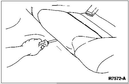

Bogdan9999 pisze:A pompa znajduje sie w baku paliwa, dostac sie do niej możesz przez zdjęcie siedziska tylnej kanapy, zdejmuje się ją przez odpięcie dwóch zatrzasków jak się przychylisz to powinieneś je zobaczyć.
Kurcze gdzie szukac tych zatrzasków bo dzisiaj próbowałem zdjąć kanape i za nic nie mogłem jej wyjąć !!!???
Ford Probe I 92' 2.2 Gt
wingerman
Posty: 2886
Rejestracja: 2003-03-21 10:31
Samochód: Probe 3.0L
Lokalizacja: Łódź/W-wa
Post autor: wingerman »
Jak pomacasz dobrze palcami tuz pod krawedzia kanapy na wysokosci przednich foteli to znajdziesz tam takie cosik plastikowego. Musisz w to (miedzy siedzisko a ten plastik) wsunac jakis srubokret, na tyle mocno by odbezpieczyc (przesunac w strone bagaznika) taka jakby zawleczke.
Rowy dla rowerzystow.
I gen 90r. LX 3,0L V6
Posty: 4267
Dokładnie ;) Ja kiedyś tego nie wiedziałem i mało co kanapy nie wyrwałem :lol:
