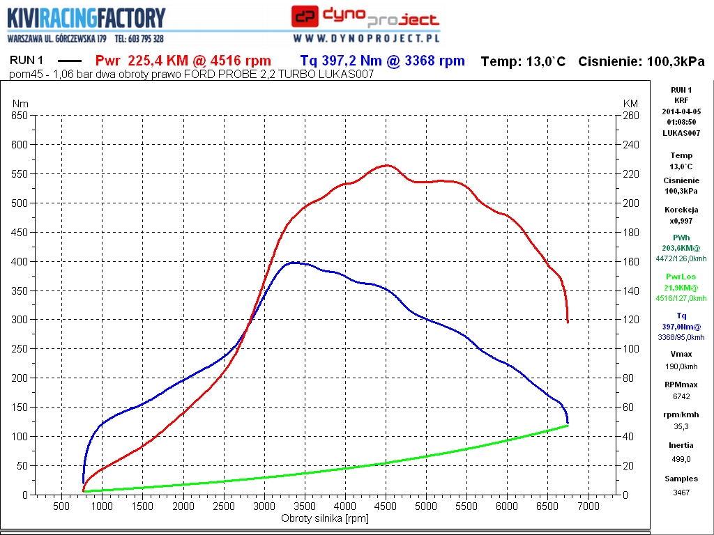

Stage I ukończony. Auto zrobione na max tego co się dało bez ingerencji w ECU na seryjnej turbinie. Niestety ECU Master, nawet po ogarnięciu napięcia przepływki odpowiednim obwodem, nie daje sobie rady tak jak powinien z wysterowaniem seryjnego kompa. Dlatego na następny sezon, oprócz normalnej turbiny w miejsce seryjnej zabawki, wskoczy też EMU jako standalone, żeby to w końcu idealnie ogarnąć, i pozbyć się opornego seryjnego kompa, przepływki i tego typu wynalazków. Co do turbiny będziemy myśleć co włożyć, ale raczej TD04 z Volvo i plan na +/- 320KM.
Co do stanu obecnego - wykres, jako podsumowanie walki o moc przy seryjnej turbinie - myśle, że nawet bez bawienia się w sztukę i półśrodki z ECU Masterem wyszły całkiem dobre wartości. Parę drobiazgów zostało poprawionych, wszystko co tylko dało się zrobića zostało sprawdzone na hamowni i obecna konfiguracja daje najlepsze wyniki.

Jeżeli liczyć same mody silnika to za jakieś 5000zł mam dodatkowe 78KM i 139NM. Auto jeździ dobrze, niedługo wrzucę jakieś media, i to na ten rok koniec. Za rok, o ile fundusze pozwolą, będę dłubał dalej.

64pln/km, 36pln/nm, ale to chyba nie mozna tak po jednym co?

Gratuluję wyniku powiem świetny najmocniejsza jedynka w klubie na dzień dzisiejszy bez dwóch zdań :) Na jakim doładowaniu był pomiar 1-1.1 bara ?

Pomiar był na 1 bar. Więcej nie chce dmuchać, bo mam zamiar na tej turbinie dojchać spokojnie na zlot, a za rok na wymiane kompa i samej turbiny na cos normalnego. Póki co auto jeździ fajnie, lepiej niż przed przyjazdem do Coobcia, ale i tak nie nadaje się do ścigania, bo przy szybkiej zmianie biegu z 1 na 2 zaczyna go zalewać i przestaje jechać. Da sie oczywiscie krecić do 3000, albo ruszać z 2'ki. Za to rolka wychodzi bardzo przyjemnie. Do tego elastyczność jakieś 2.5s na III od 60 do 100 i koło 10s od 80 do 180km/h (IV i V). Za rok będzie na pewno lepiej.
