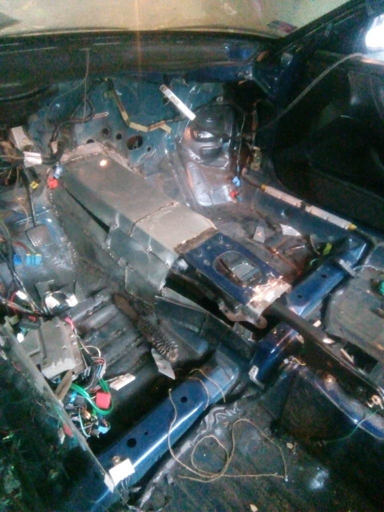

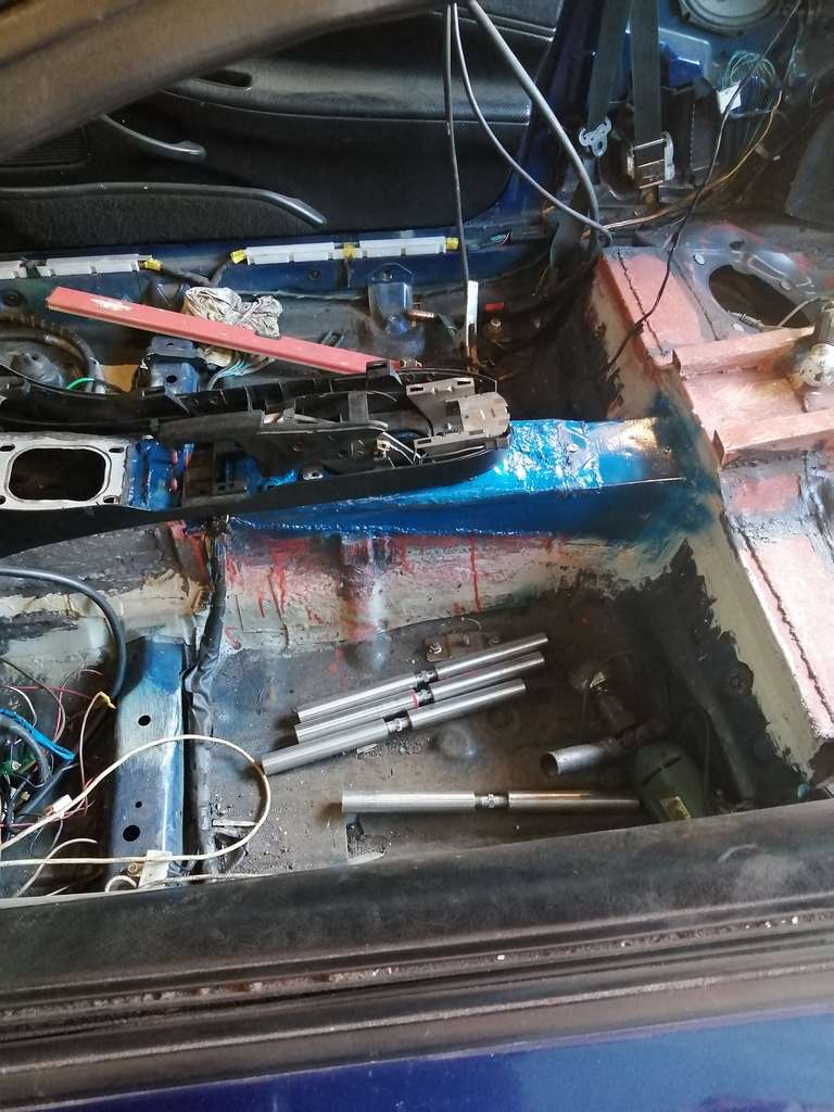

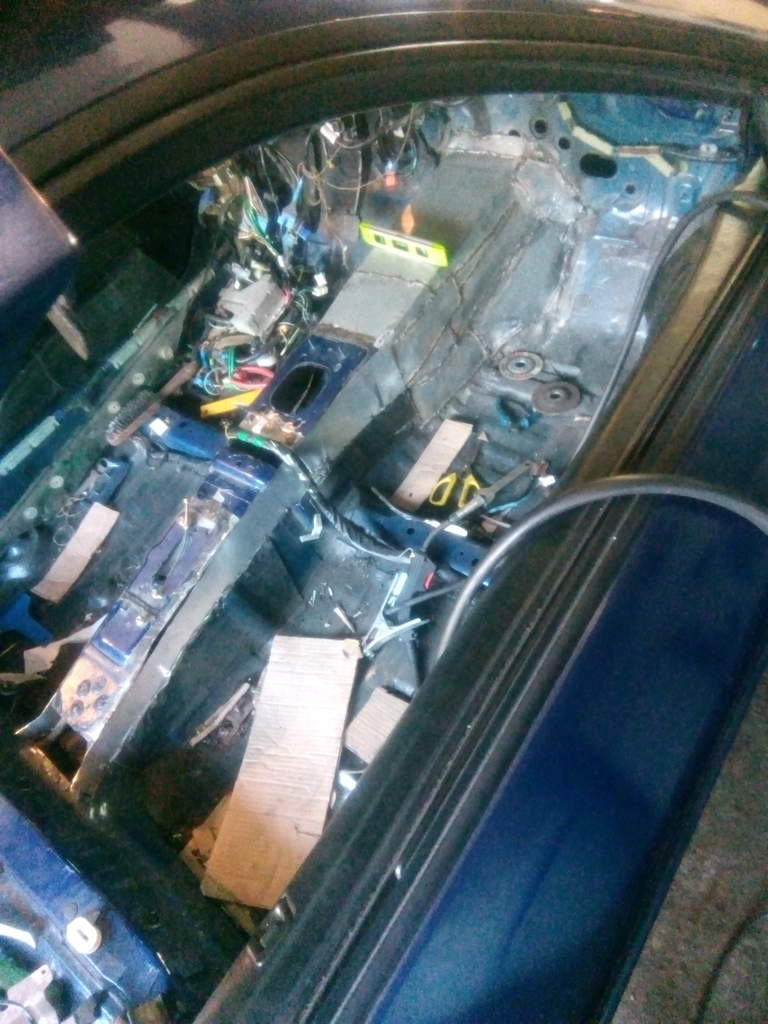

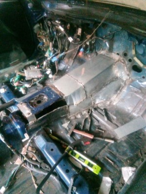

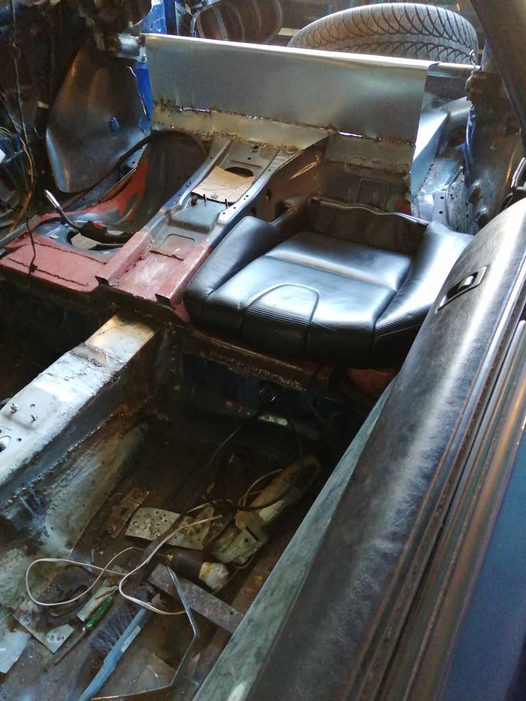

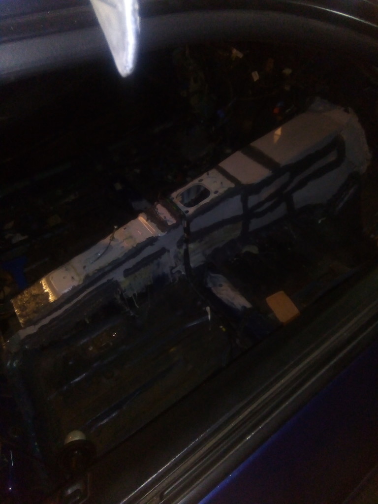

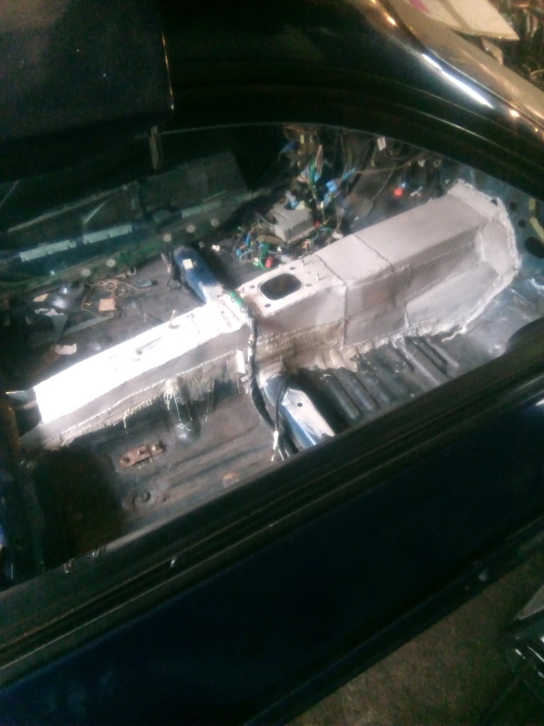

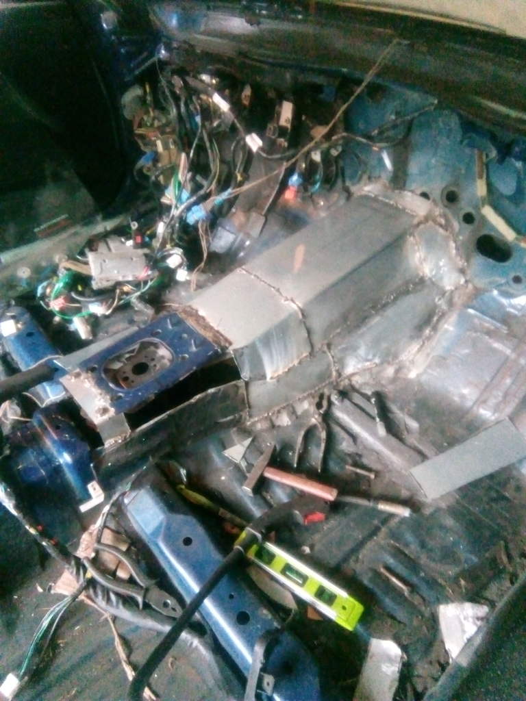

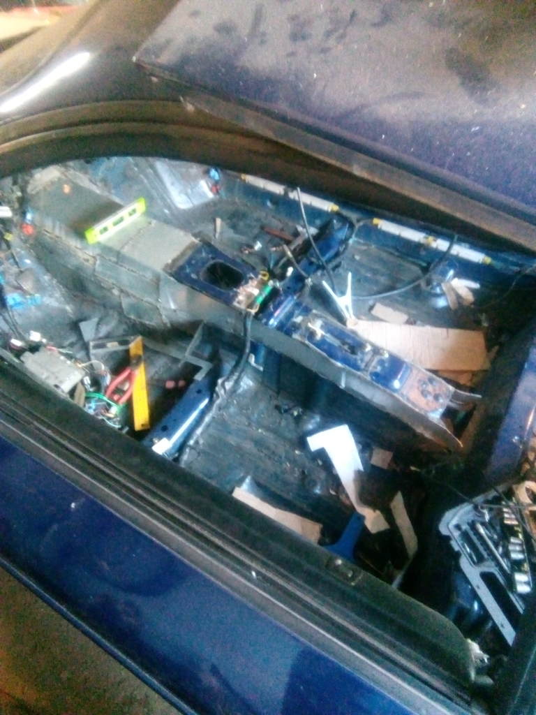

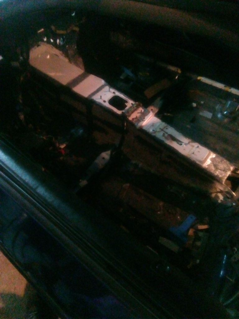

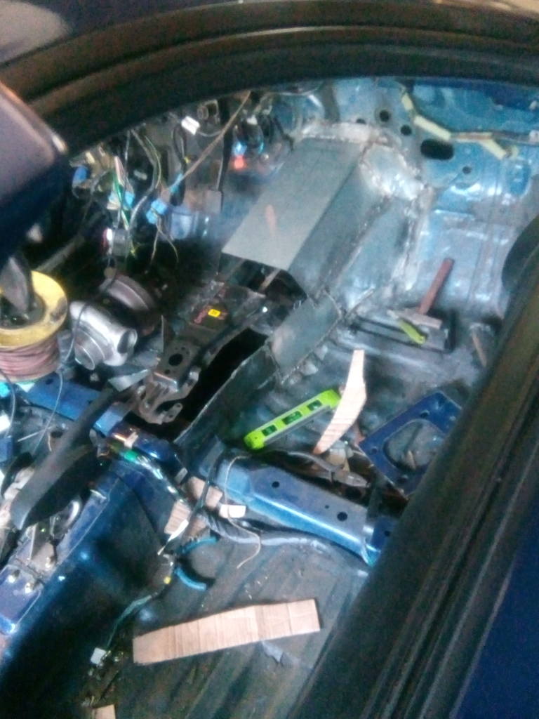

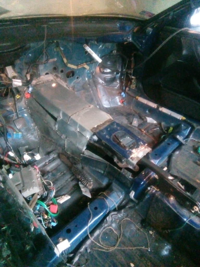

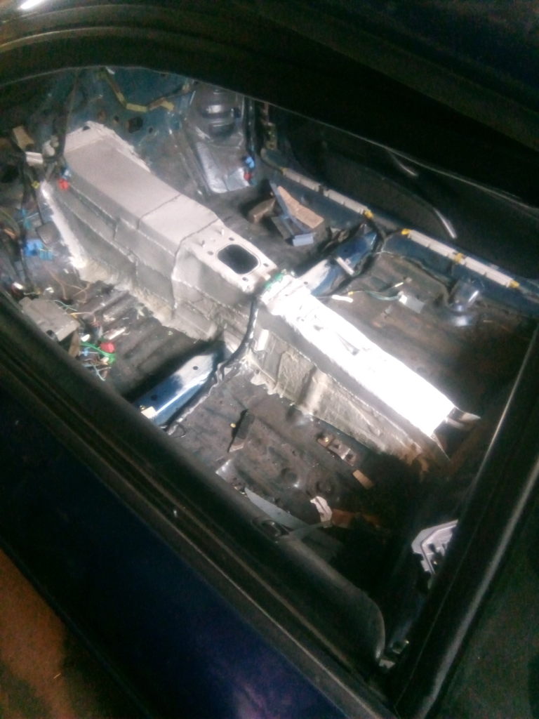

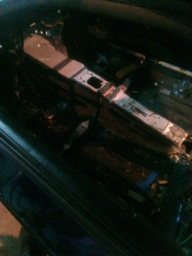

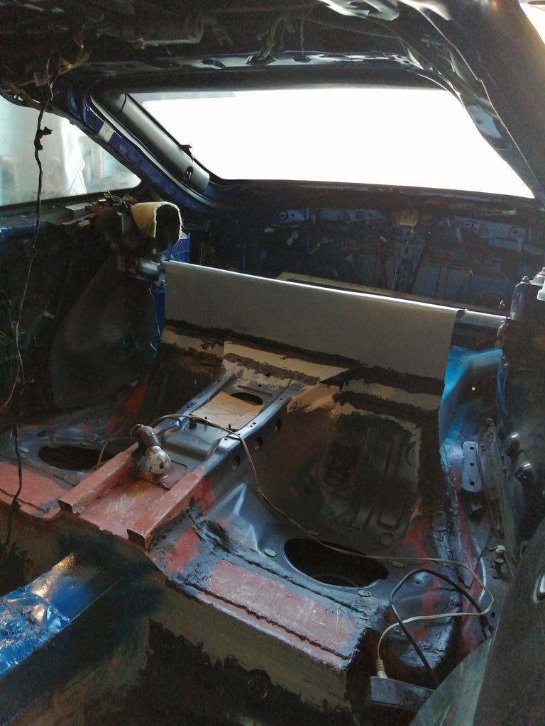

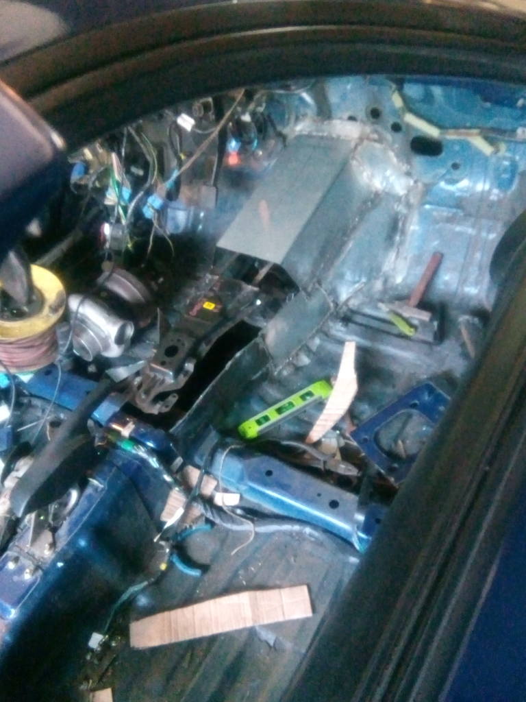

No cóż, nie mogłem wytrzymać i o to kilka fotek walki z tunelem.
Między czasie chciałem wstępnie zamieścić przekładnie pod silnikiem w miejscu przetłoczenia miski olejowej, no ale musiałem się cofnąć i pociągnąć tunel wyżej  aby podnieść skrzynie biegów na łapie o 3cm

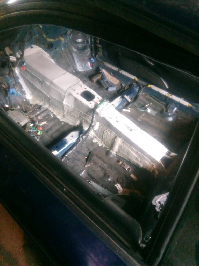

Tunel mimo konserwacji nie jest jeszcze skończony, tył tunelu zamknę po zamontowaniu tylnego zawieszenia z rxa a przednią część dokończę jak wyciągnę silnik.

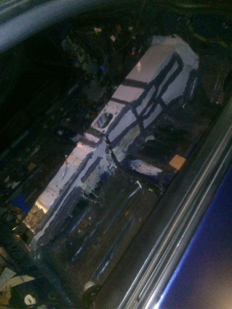

Jakość zd niestety marna bo mam do dupy tel a żona nie chce pożyczać swojego ... fona na tak długo :(

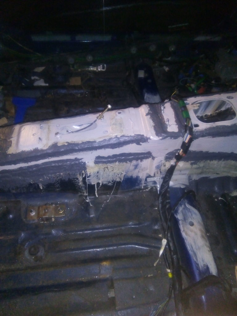

Coo do konserwacji to blachę pokryłem farbą reaktywną nobilas nobikor czy jakoś tak a dodatkowo na spawy położyłem gumę uszczelniającą

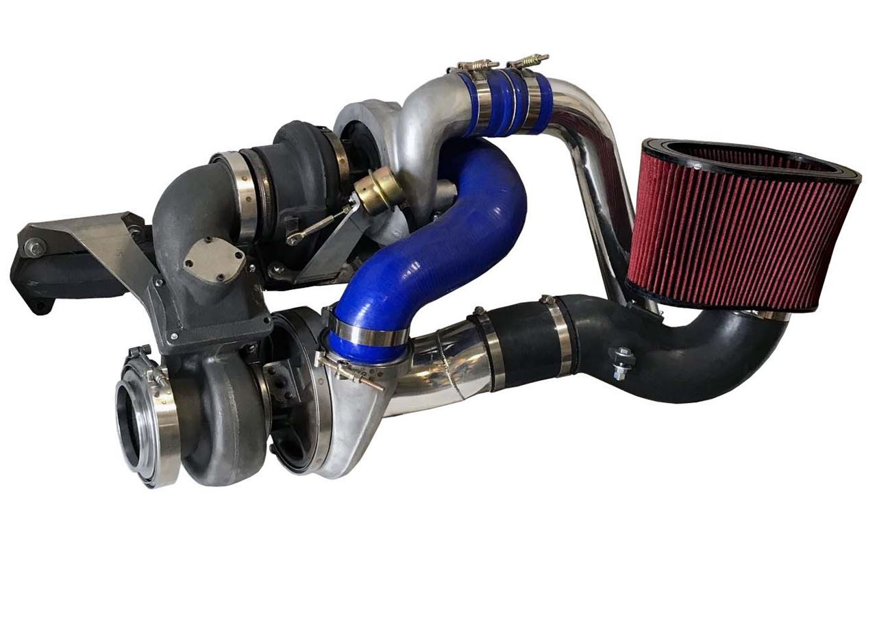

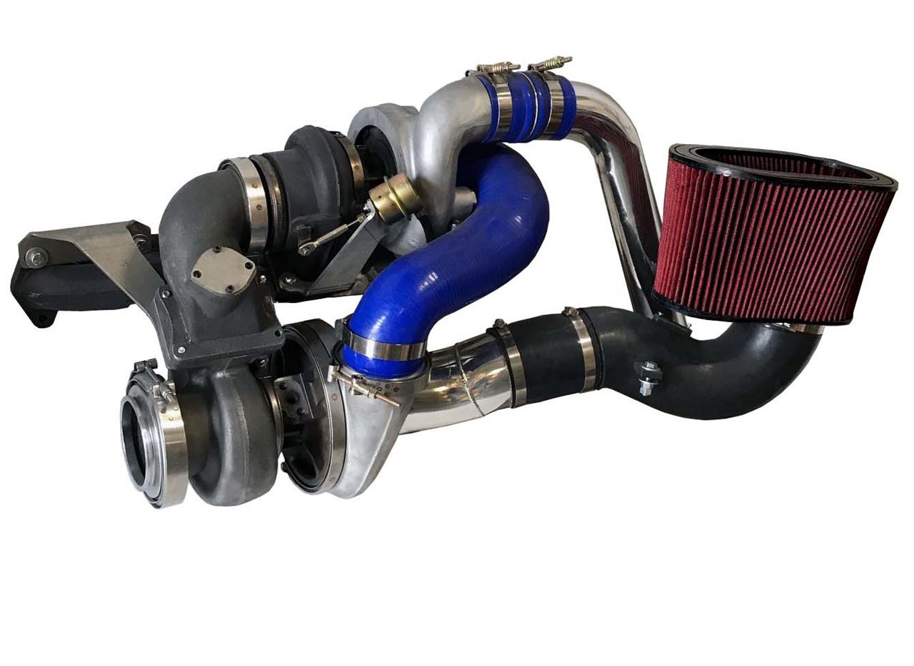

Chodzi mi po głowie zasilanie holseta sprężonym powietrzem z jednej albo dwóch sprężarek zamiast spalinami, ciekawi mnie czy miało by to sens.
Holset ma twin scrola i myślałem żeby przy jednej malej zasilić sprężonym powietrzem jeden otwór twin scrola w holsecie a do drugiego otworu poprowadzić bezpośrednio spaliny z drugiej głowicy, co o tym myślicie ?

Mysle ze to powietrze bedzie mialo o wiele mniejsze cisnienie i energie niz spaliny. Aczkolwiek nie widzialem jeszcze czegos takiego, wiec nie dowiesz sie dopoki nie sprobujesz. Jesli juz to bym cisnienie z dwoch mniejszych poprowadzil do wlotu Holseta, sa juz takie projekty i teoretycznie wspomaga to duza turbine :wink:

Ozyryz - rozwiązania z dorzuceniem sprężonego powietrza albo są już na rynku albo są jeszcze w fazie testów. Wiem, że audi coś takiego miało wrzucać do swoich rozwiązań z mild hybrid - przy niskich obrotach aby zniwelować laga, miało się ślimaka popędzać sprężonym powietrzem ze specjalnego zbiorniczka.

Większych bredni Panowie nie czytałem dasz powietrze w wydech to jak wysterujesz mieszankę paliwo powietrze ? Na sztywno dobre dla starych silników z mocą 80-100 km nie do wyciągania mocy. Daj turbo na kulkach z cnc wstaje jak głupie i pompuje z dołu i módl sie aby reszta wytrzymała.

Mi chodzilo o takie rozwiaznie, bo takie wiadomo ze niektorzy stosuja, nie mam pojecia czy to cos daje, ale rowniez bym nie kombinowal tylko szedl klasycznie :wink:

Ale to co tu jest to raz wiązanie do silnika rzedoweg na dwie turbiny. Nie widzę sensu pakowania tego do v6 na jedną głowice

marek08 pisze: 2019-10-04 09:47 Mi chodzilo o takie rozwiaznie, bo takie wiadomo ze niektorzy stosuja, nie mam pojecia czy to cos daje, ale rowniez bym nie kombinowal tylko szedl klasycznie :wink:
Coś podobnego widziałem w BMW 1. Ludzie spokojnie to czysto teoretyczne pytanie i nie znaczy że tak zrobię.

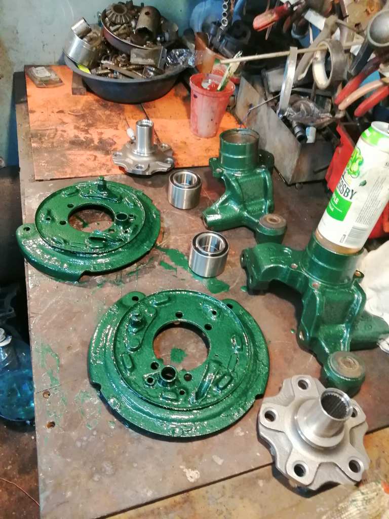

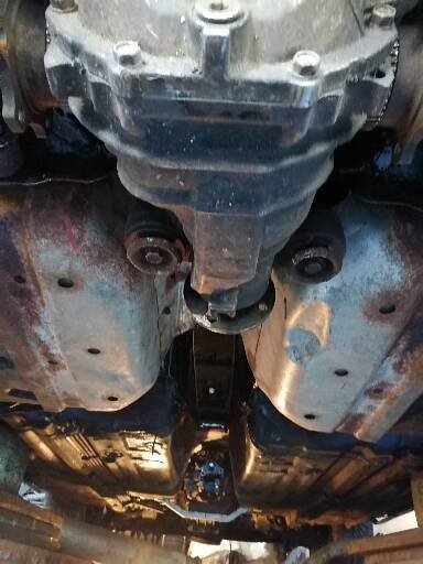

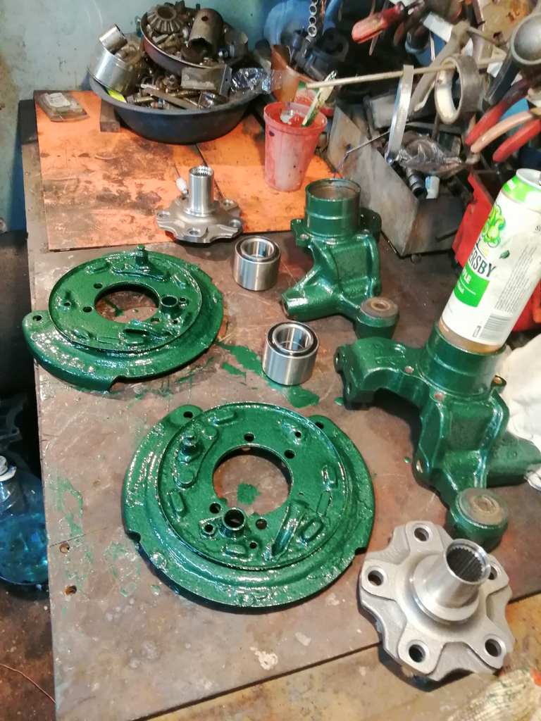

Zaniedlugo zamieszcze kilka zdjęć, chociaż nie wiele zrobiłem w ostatnim czasie. A wracając do tematu z tylnym zawieszeniem z rx8 dałem sobie spokój na rzecz zawiechy z imprezy wrx, wystarczy zmienić rozstaw śrub w belce i można ją przykręcić bez ingerencji w płytę podłogową. Zawiecha kupiona za grosze ale wymaga piaskowania i wymiany kilku elementów. Zdjęcia też przy okazji.

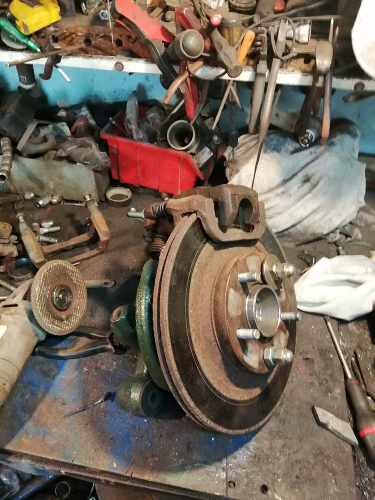

Mała kolekcja fotek, W okresie zimowym spędzę więcej czasu przy projekcie.
Belka imprezy z przerobionym rozstawem śr. nie mam innych zd poprzednie gdzieś wcięło

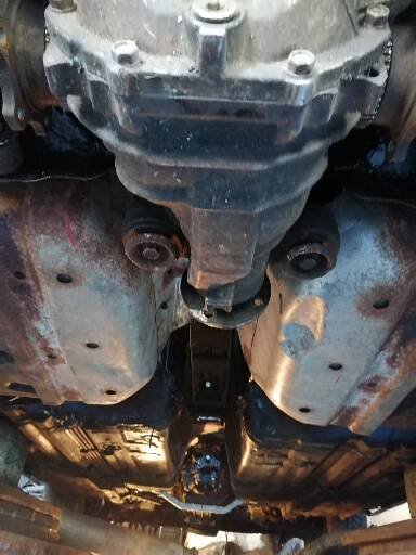

Gotowa zwrotnica subaru, z przetoczona piastą nissana 350z aby weszła w łożysko subaru, do tego adapter plus przymiarki tylnych hamulców z rx8.
2 dyfry nissana, po prawej jedyny zasłużony z 350z.

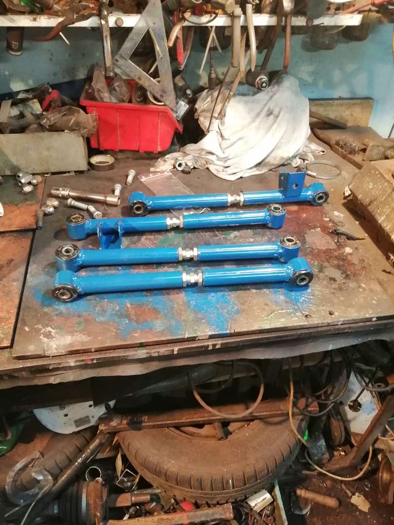

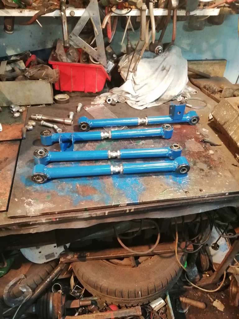

Regulowane wahacze garage made

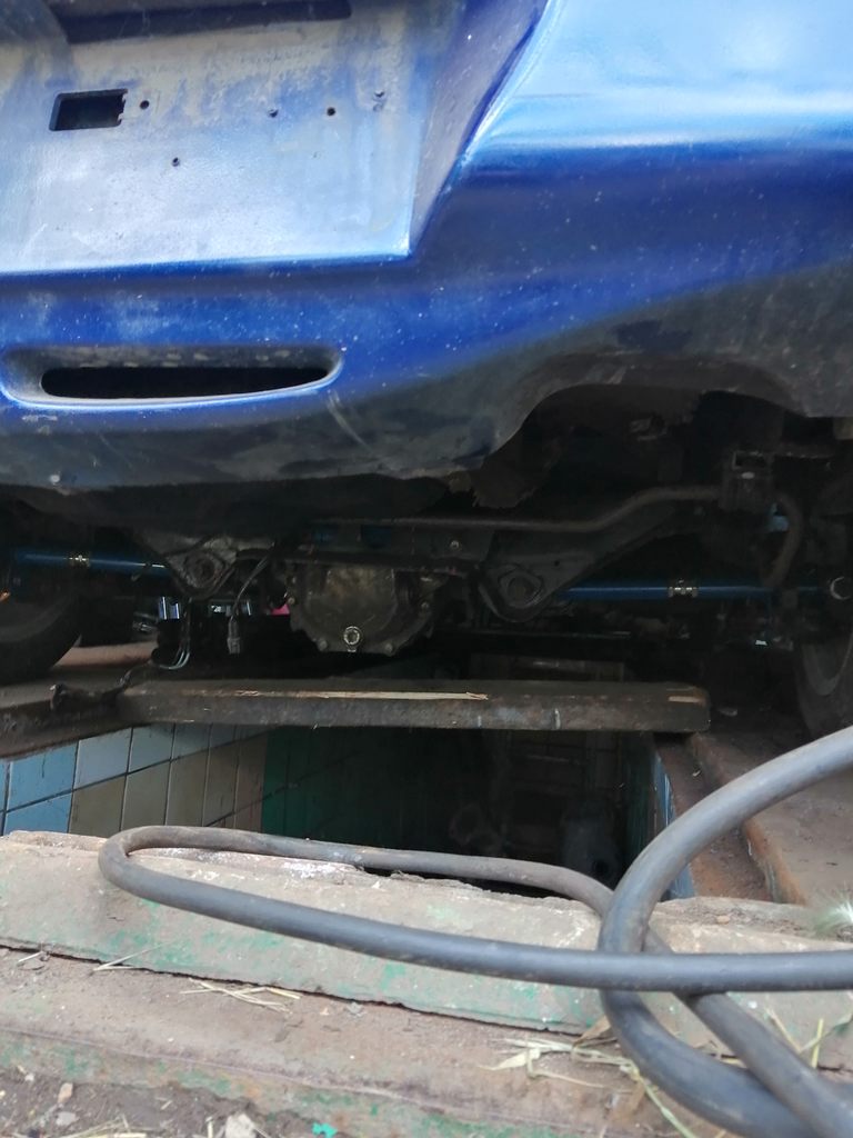

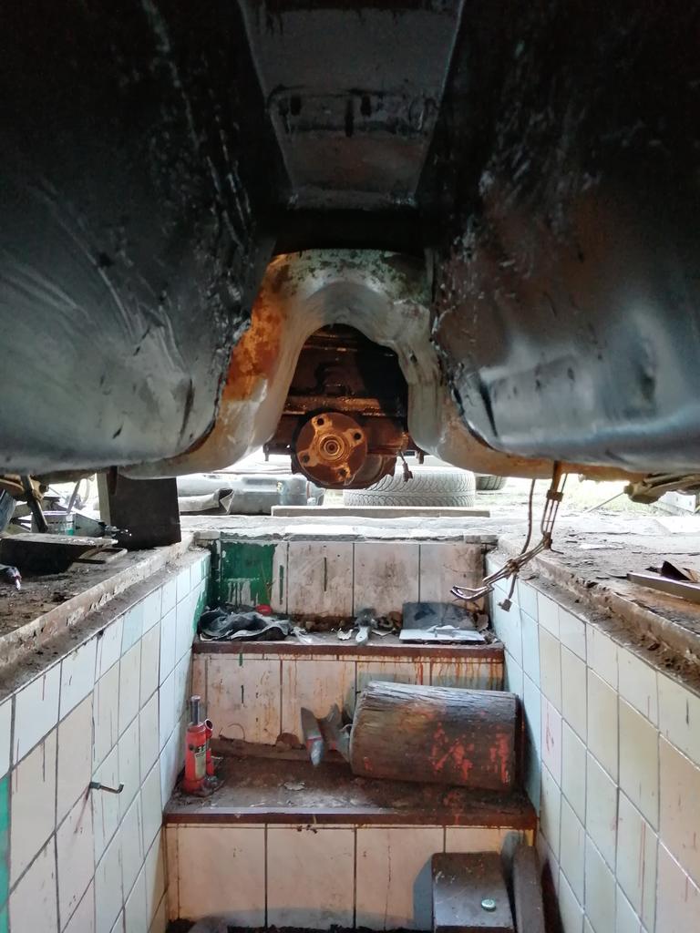

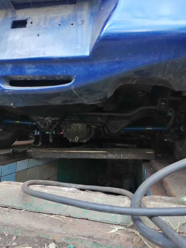

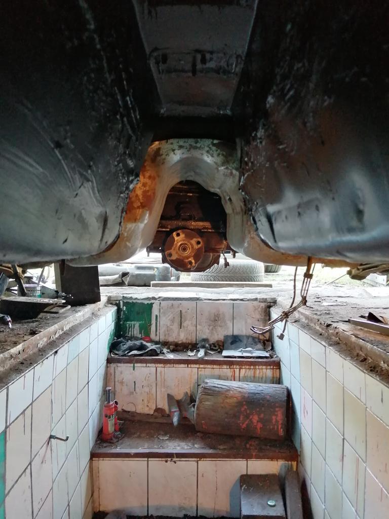

Złożony zestaw tylnego zawieszenia bez półosi. niestety ori amory są za krótkie, wleci gwint, nie wiem jeszcze z czego. Belka jest lekko asymetryczna powód błędu pomiaru, nie przeszkadza to jednak w ustawieniu geometrii która będzie regulowana każdym elementem zawieszenia, mimo to zrobię nową ale z rurek kiedyś jak bedzie mi się chciało. Potargana szepcząca osłona termiczna tłumika końcowego coś ma w sobie co nie pozwala mi jej odkręcić.

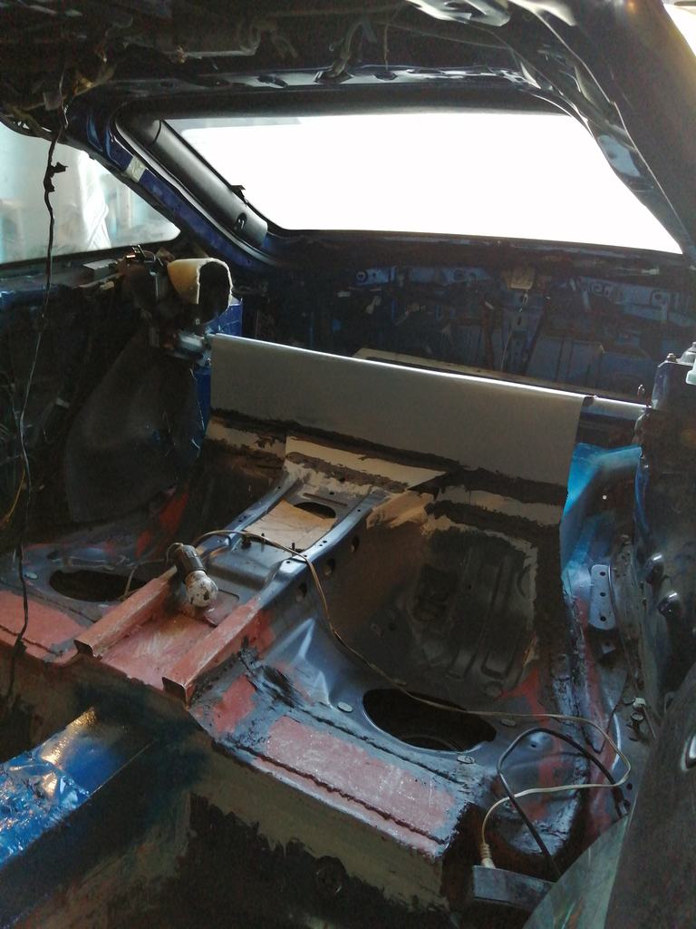

Buda dalej się buduje :p

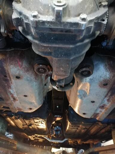

Dzięki za miłe słowa :) Zapomniałem o przekładni, padło na taką grubą że aż nie mieści się w przetłoczeniu pod misą olejową przez co musiałem podnieść silnik do góry no i w niedalekiej przyszłości zrobić garba na masce. Niestety z32se jest bardzo wysokim silnikiem ale za to stosunek wysokości korby do średnicy tłoka jest idealny co pozwoli na fajne przyrosty mocy i momentu. No ale to opisze w późniejszych rozdziałach:)
