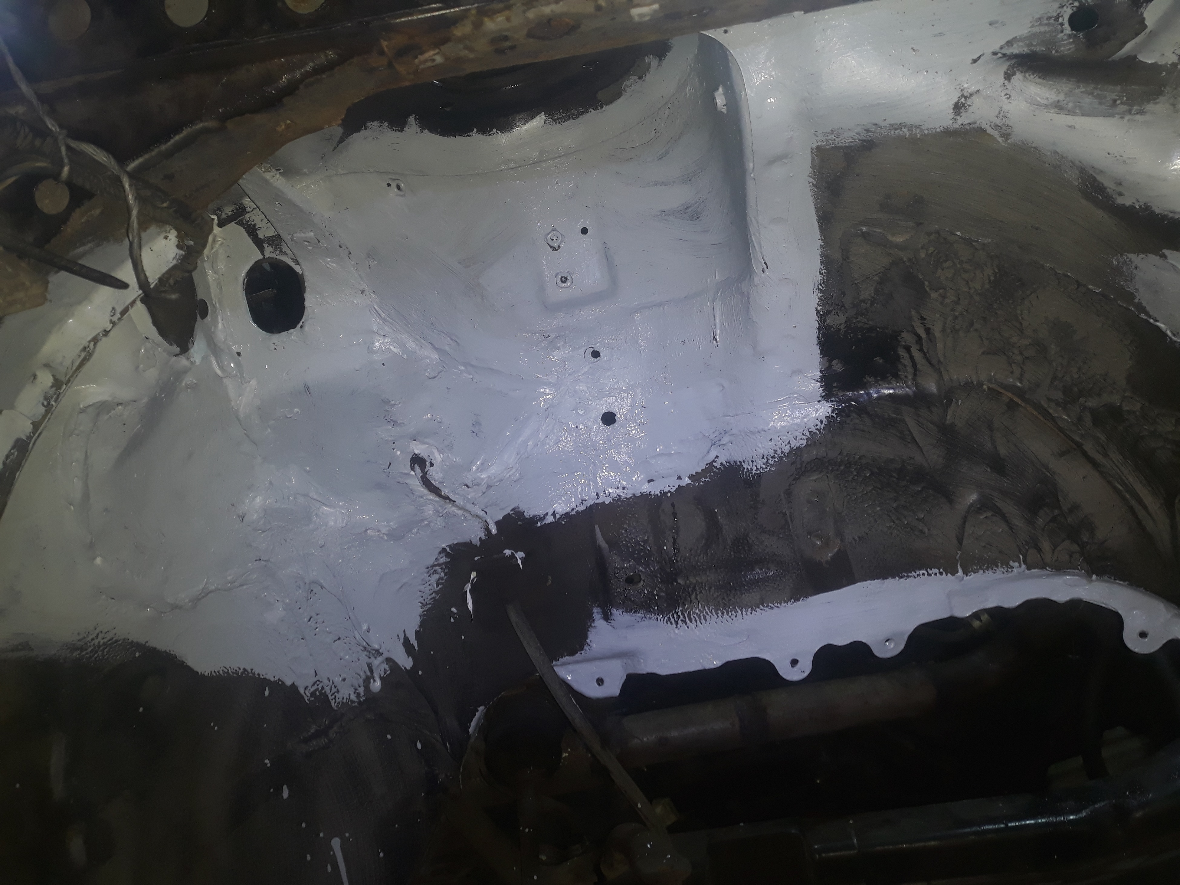

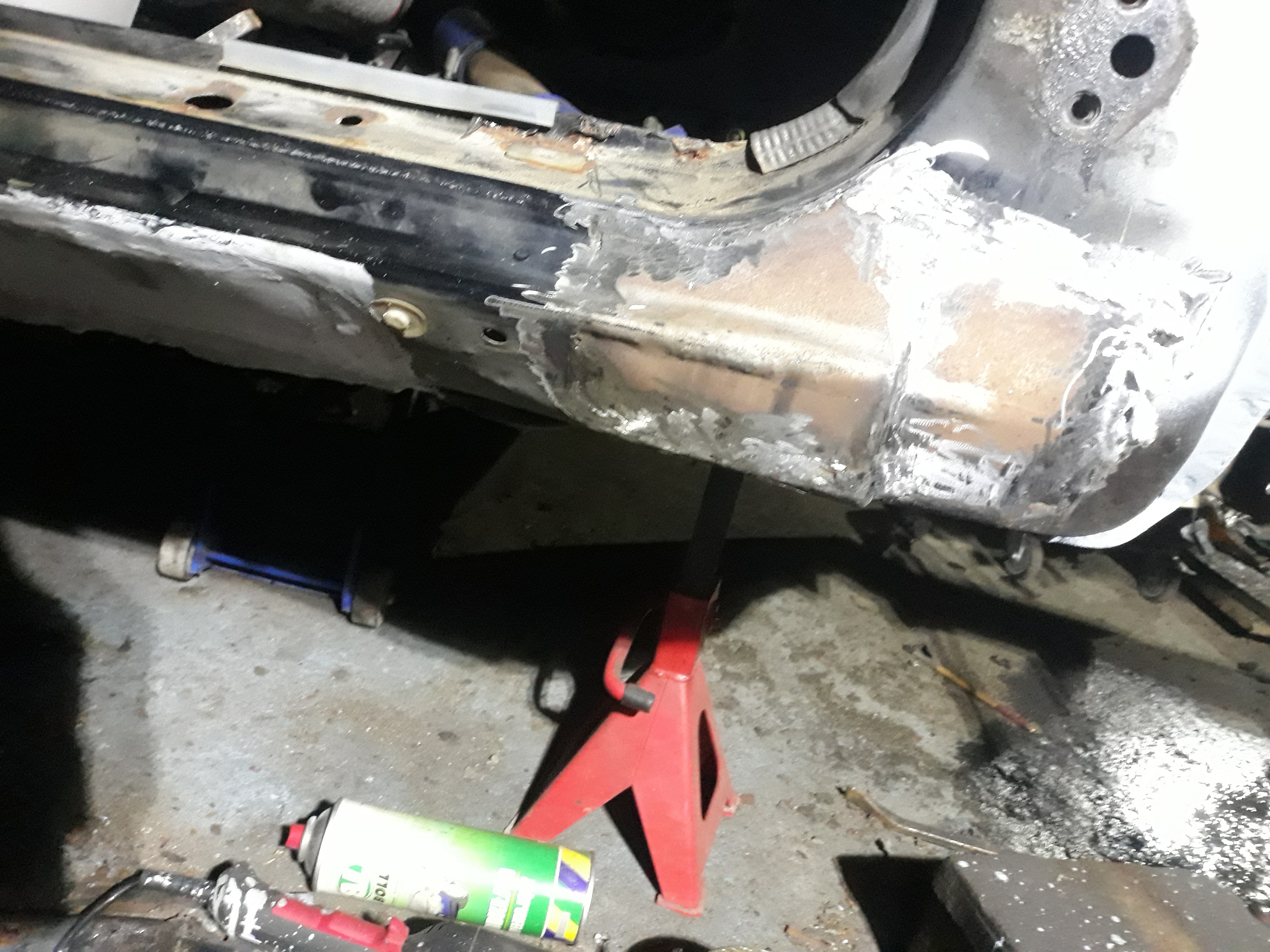

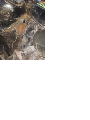

Sorki ale za chiny nie mogę dobrać wielkości a bezpośrednio z telefonu wychodzi za duży plik ile powinien mieć bo albo wychodzi za duży albo małe g...o ;; korzystam z PAINT
a co nieco bym wrzucał bo odbudowuje probke dziś odbudowywałem podproże i próg ale jak mam wstawiać miniatury to lepiej w ogóle ;;;; jak wstawiałem postępy z udziałem silnika to chociaż szło je powiększyć a tu nic

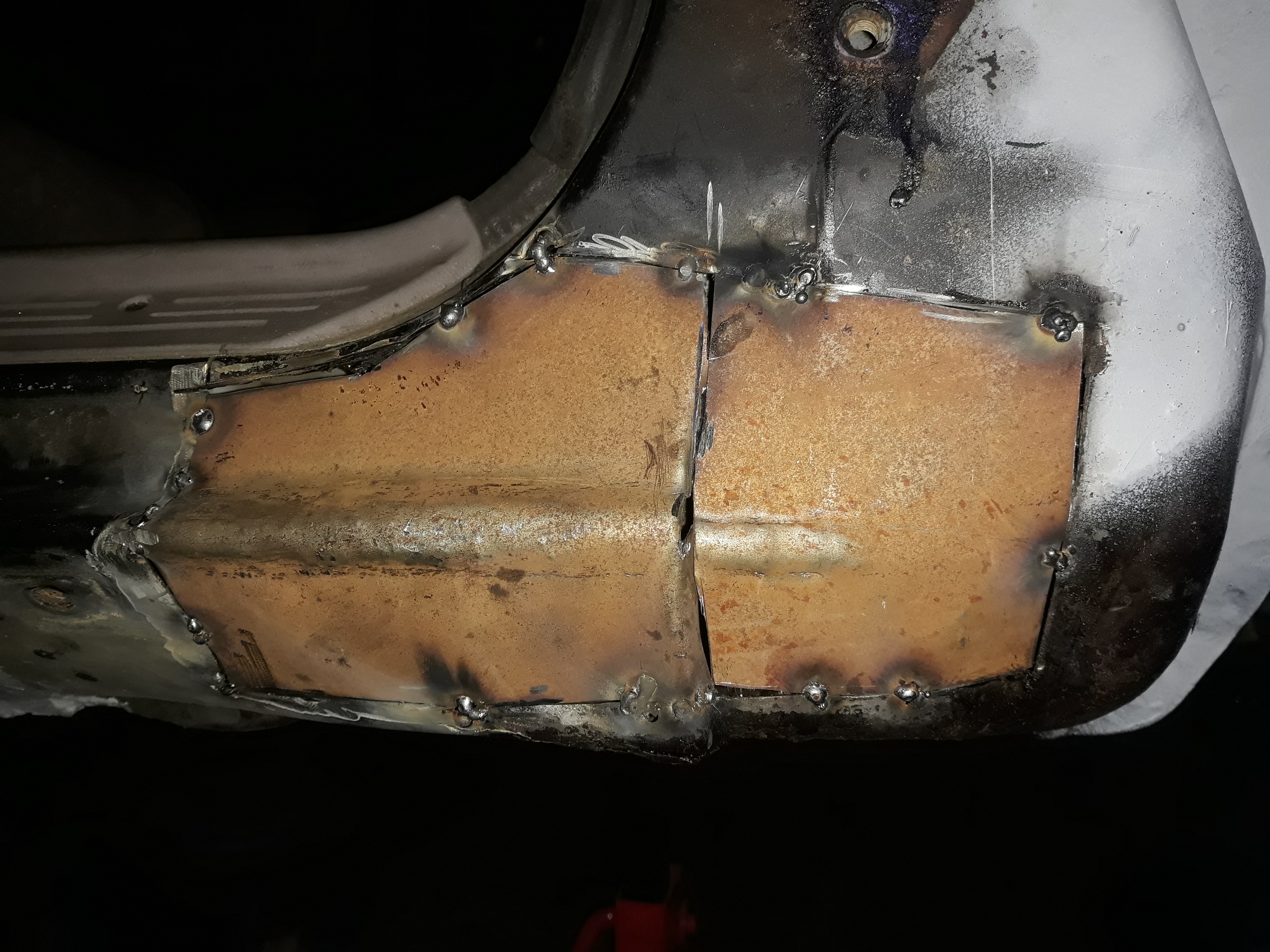

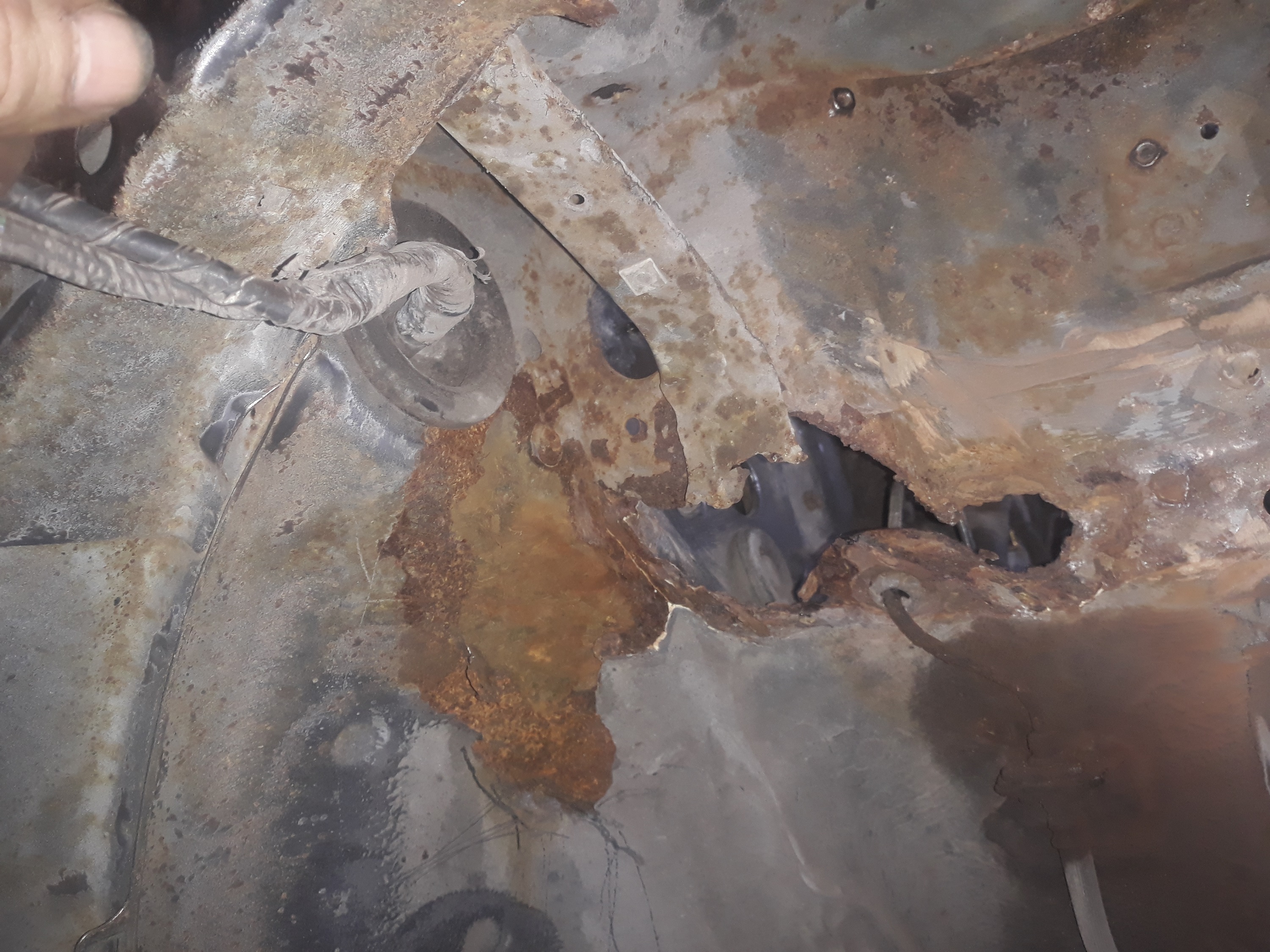

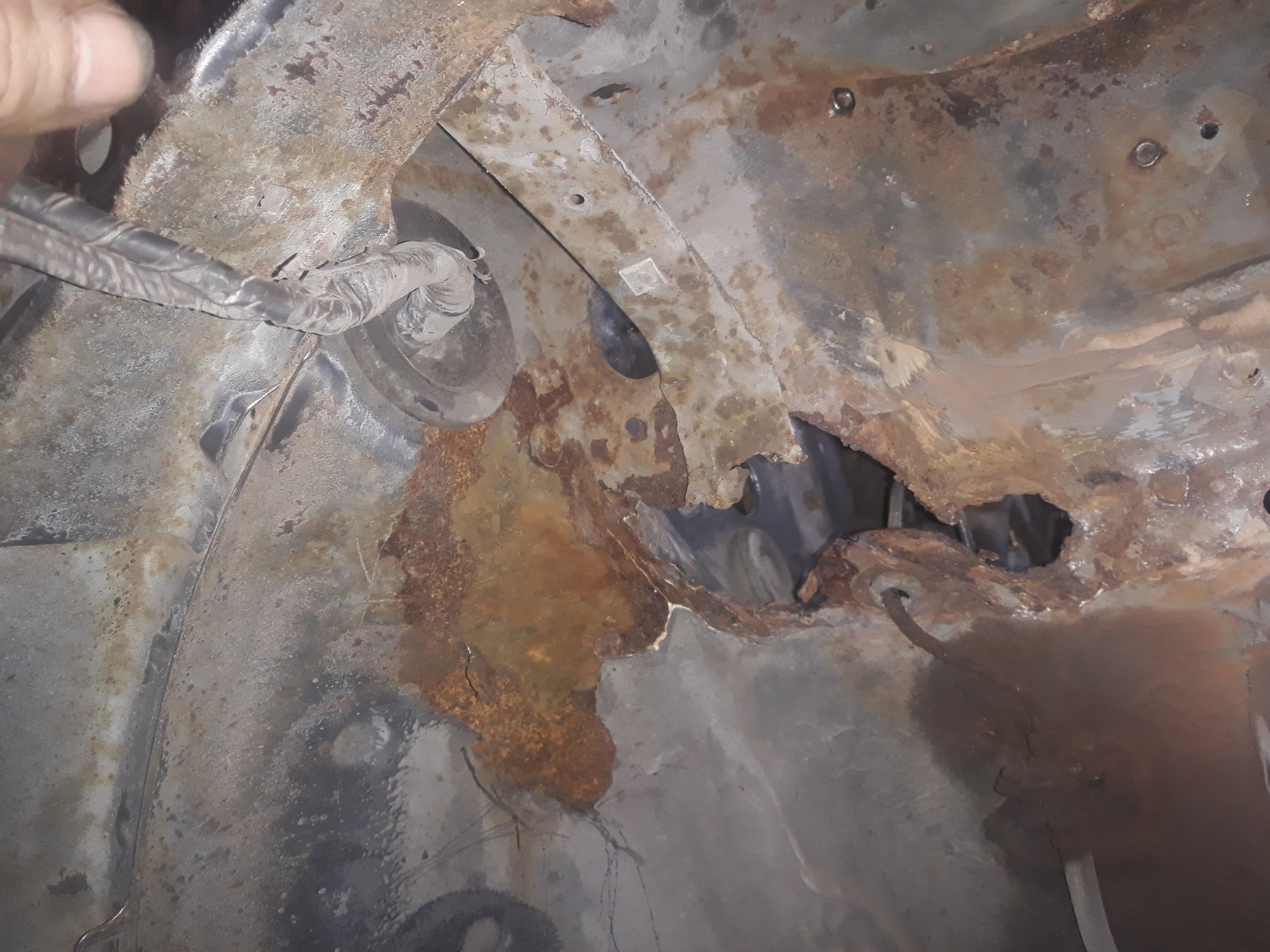

CZAS NA DZIURY

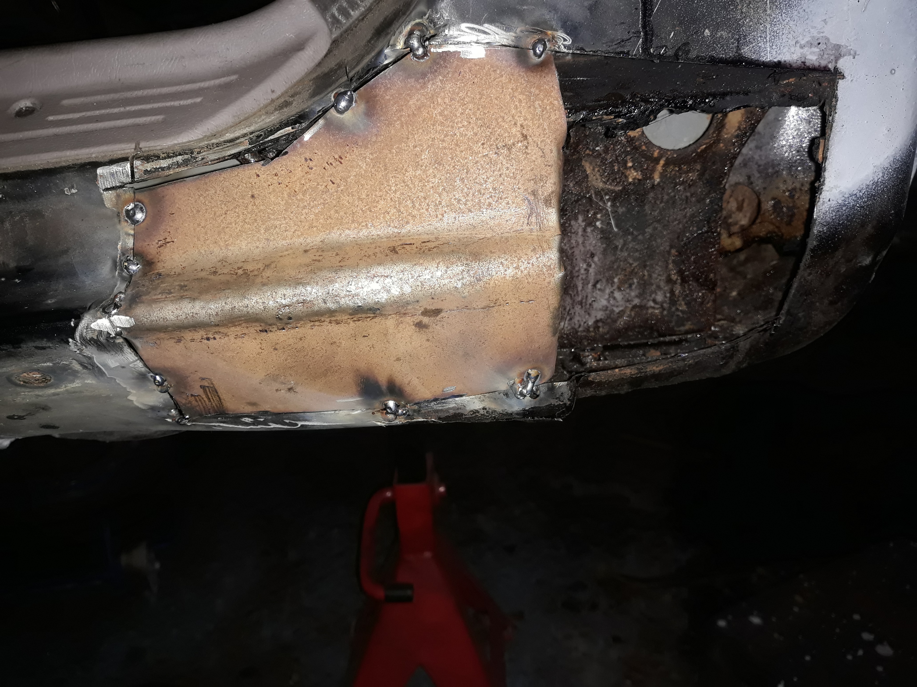

Posty: 3894
Re: Progi - warsztat, metoda naprawy
No ładnie porobione :)
Fachowa robota.

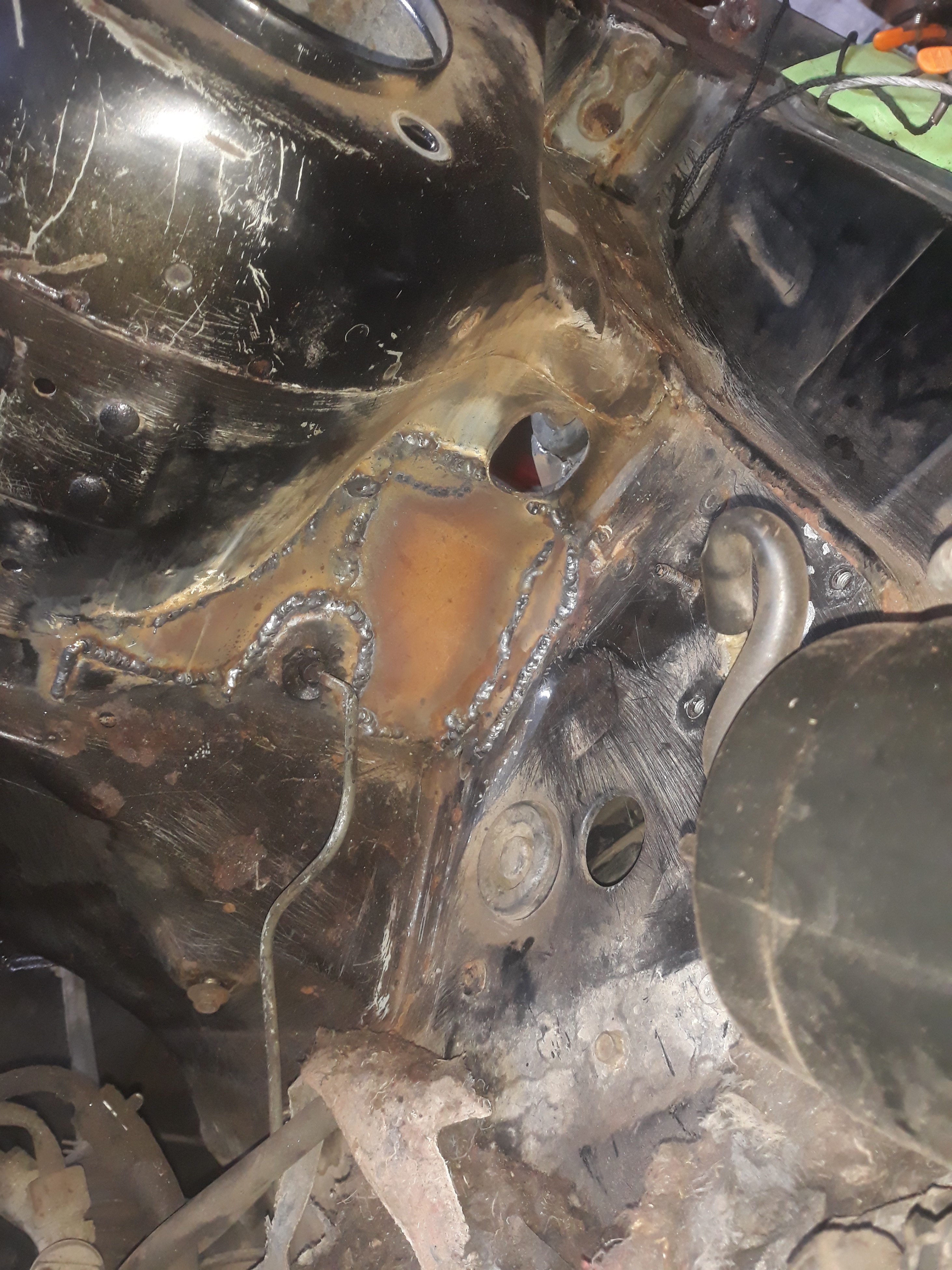

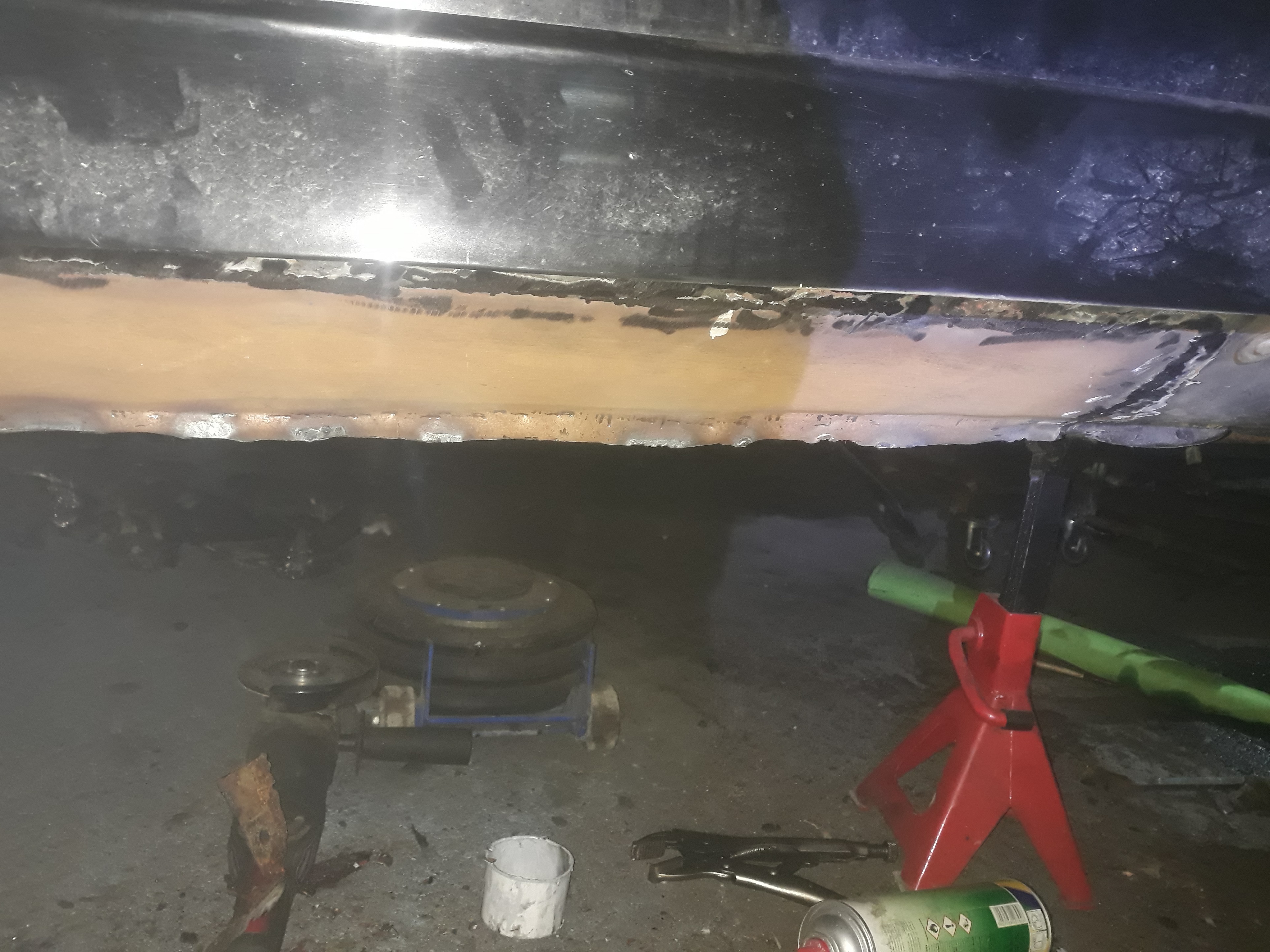

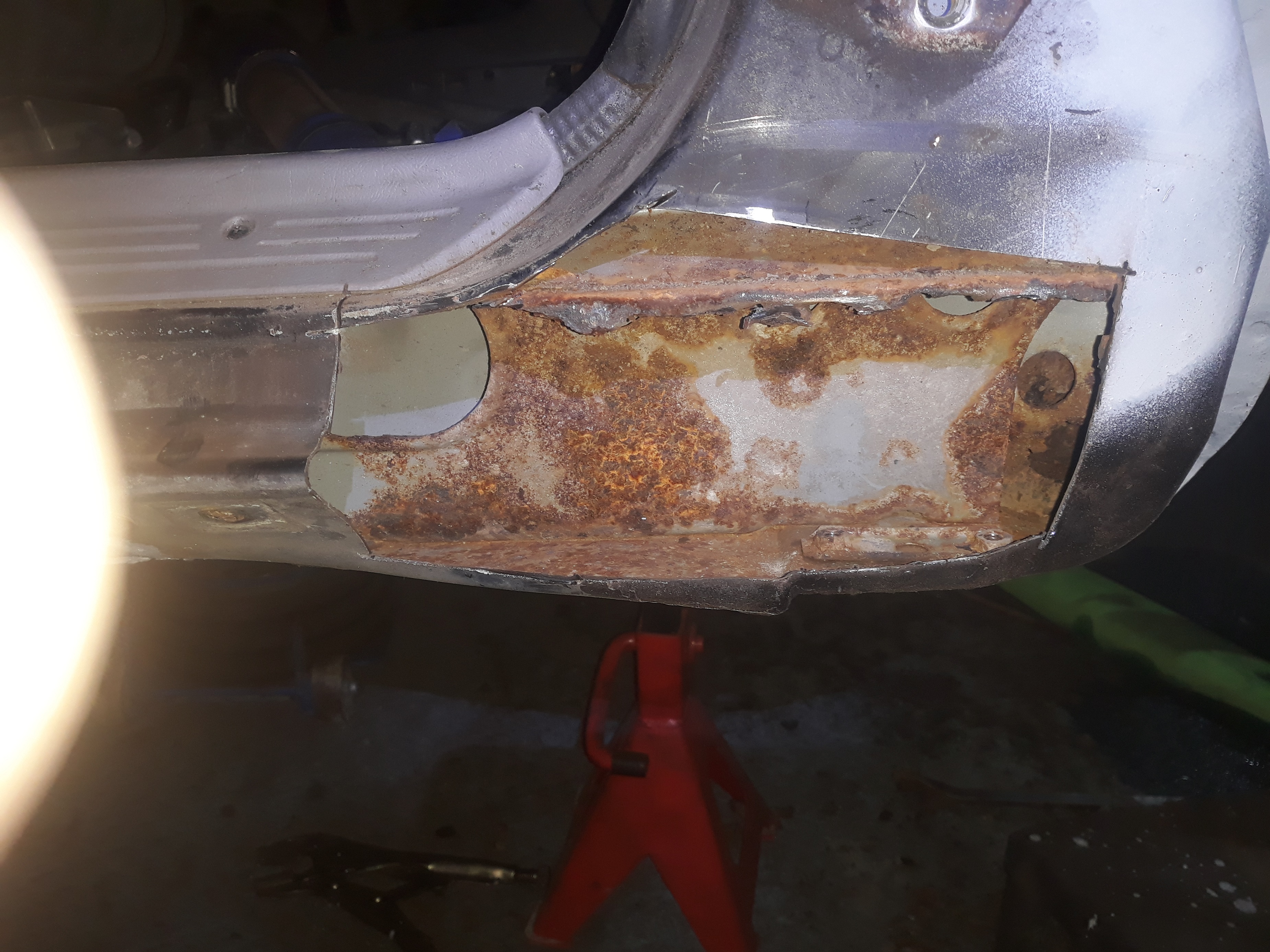

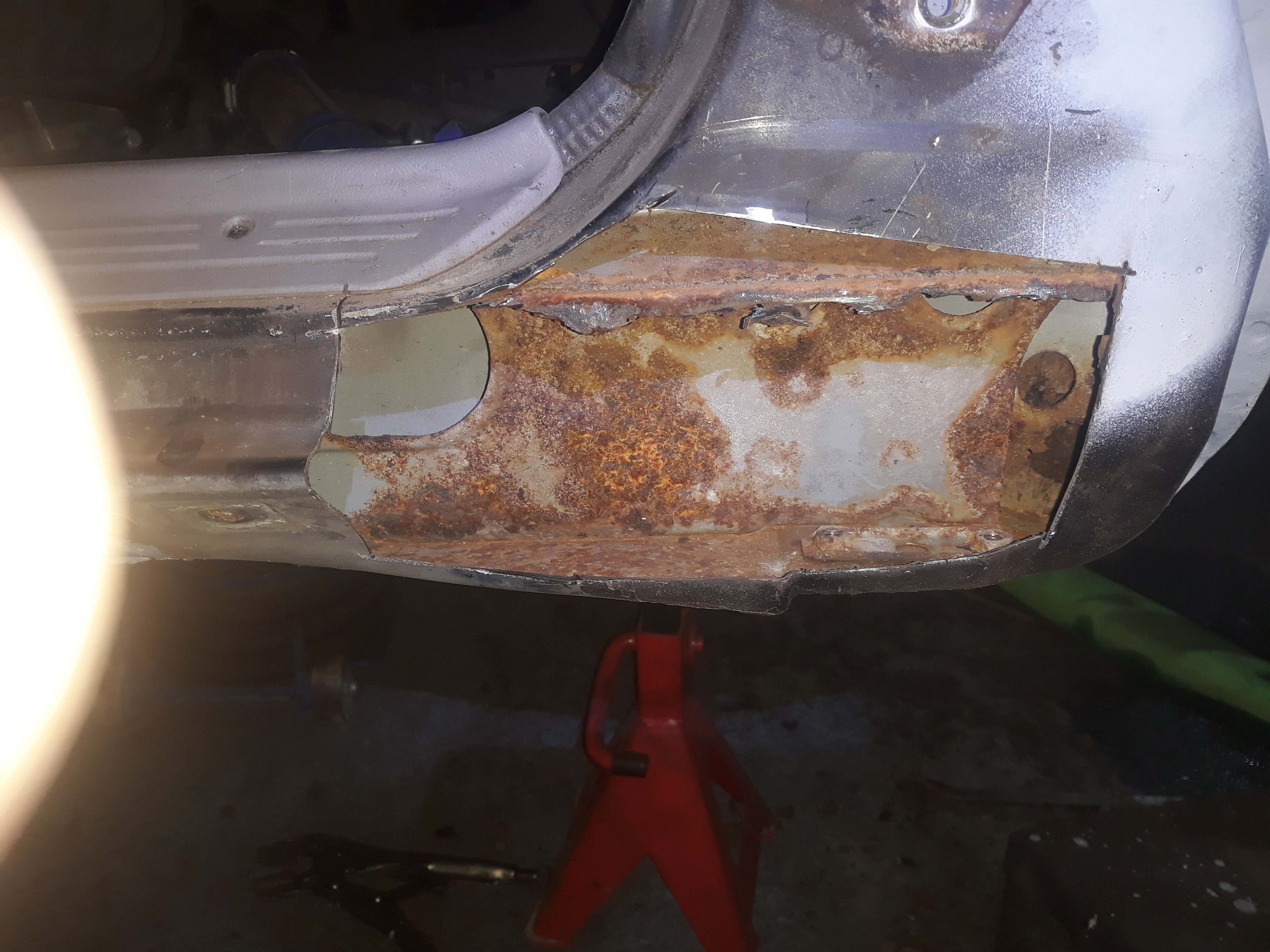

Maxxum pisze: 2019-03-10 19:36 No ładnie porobione :)
Fachowa robota
A czy nie jest tak, że ta robota wystarcza na 2 lata a potem zabawa od nowa? Bo na fotce 6 i 7 widać że wymieniono zewnętrzną blache a w srodku została druga-skorodowana na razie lekko, ale czas zrobi swoje.
Myśle nad tym co ktoś pisał wczesniej-żeby dobrze naprawić blache w 25 letnim autku to chyba trzeba by rozebrać połowe samochodu,wyciąć i usunąć wszystkie ogniska korozji, wspawać, załatać, zakonserować , na koniec dobrze spasować i zamontowac wszystko- wtedy kolejne 10 lat można śmigać. Ale taka robota to już prawie renowacja zabytku i koszta niewspółmiernie wysokie.
Zależy jak kto robi. Jak uskutecznisz cynowanie, zabezpieczysz podkładem epoksydowym itd to będzie na wiele lat. Robienie samych łat mija się z celem.
