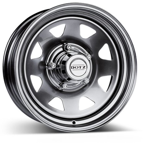

Przeglądając w wolnym czasie felunek na stronach sklepów zacząłem się zastanawiać nad dosyć nietypowym pomysłem wrzucenia do probka felg stalowych z aut terenowych, które w zależnosci od konfuguracji mogą mieć bardzo duży rant i bardzo małe ET. Chodzą mi po głowie 2 modele felg:
Dotz Dakar
Średnica:16'' Szerokość: 7'' Rozstaw: 5x114,3 Otwór cent: 72 (konieczny pierścień centrujący) ET: 13
Czarne, srebrne, chromowane
4Mad
Średnia:16" Szerokość 8" Rozstaw: 5x114,3 Otw.cent: 72 ET: -25 (ujemne ET)
Są w opcji czarnej, srebrnej i chromowanej
Możliwe, że gdzieś są dostępne inne konfiguracje Et, szerokość itd. ale nie mogłem znaleźć. Myślałem też o 17" ale w 5x114,3 chyba nie do dostania :/
Co o nich sądzicie? Podeszłoby do Proba? Wiadomo, że małe ET wiąże się z wystawaniem felgi (et -25) albo bliskie krańcowi błotników (et 13) ale zawsze można to jakoś poszerzeniami zasłonić, co już było poruszane na forum.

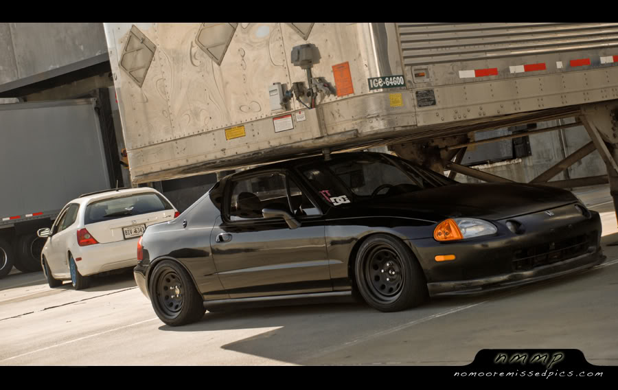

Tutaj jeszcze taki podgląd, jak to wygląda np. na hondzie:
Hunda Del Sol
Hunda Del Sol

Tylko zeby to jakos wygladalo na 16" to musisz go dobrze posadzic a na 16" bys go musial ze 7cm obnizyc albo lepiej bo raczej opon z profilem 60 nie zalozysz bo bedzie wygladal jak kaszana. Tak czy siak moim zdaniem nie da sie pogodzic "dobrego wygladu" z komfortem. Bo jak obnizysz auto nawet te 35mm na dobrych sprezynach to juz auto traci na komforcie , wiem bo mialem Vogtlandy ( nie mowie juz o jamexach..) i teraz chwilowo mam serie i roznica jest odczuwalna nawet na 18" i profilu 40. Jak chcesz zeby wygladal jak ta honda np to musisz go na gwincie posadzic , a przy takim obnizeniu musisz twardosc praktycznie na maxa ustawic zeby byl minimalny skok bo ci bedzie przycierac na dziurach I ci opone wygryzie albo w najgorszym przypadku polamie nadkole. A jak sie pewnie domyslasz na tak skreconym gwincie jedzie sie jak na samej feldze bez opony :P nie mowie o jezdzeniu po dziurach bo dziury sie omija ;)
ObrazekObrazek
Re: Felgi z aut terenowych (Duży rant, małe ET) ?
Stig dobrze gada, polać mu.
Zresztą u nas nadkole jest duże, a 16" na niskim profilu wyglądałoby jak kółka od wózka z hipermarketu. Zobacz zdjęcia z probetalk w linku co wsadziłeś do tematu z mocowaniami górnymi. Albo seria(ew -35), albo niżej ale na minimum 17".
P.S na skręconym w dół gwincie się nie jeździ, tylko pcha się auto (bo się jeździć nie da - kręgosłup wchodzi w okrężnicę i plomby z zębów wypadają)
Gadaj

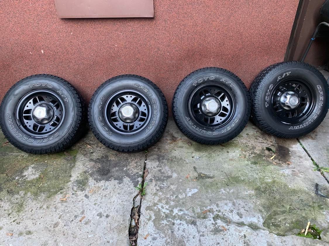

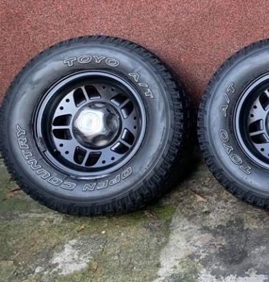

witam.
czy ktoś zakładał felgi od terenówki?
np 14" 225/70
aspekt wyłącznie wizualny - niestety auto na drodze pojawia sie średnio raz w miesiącu
