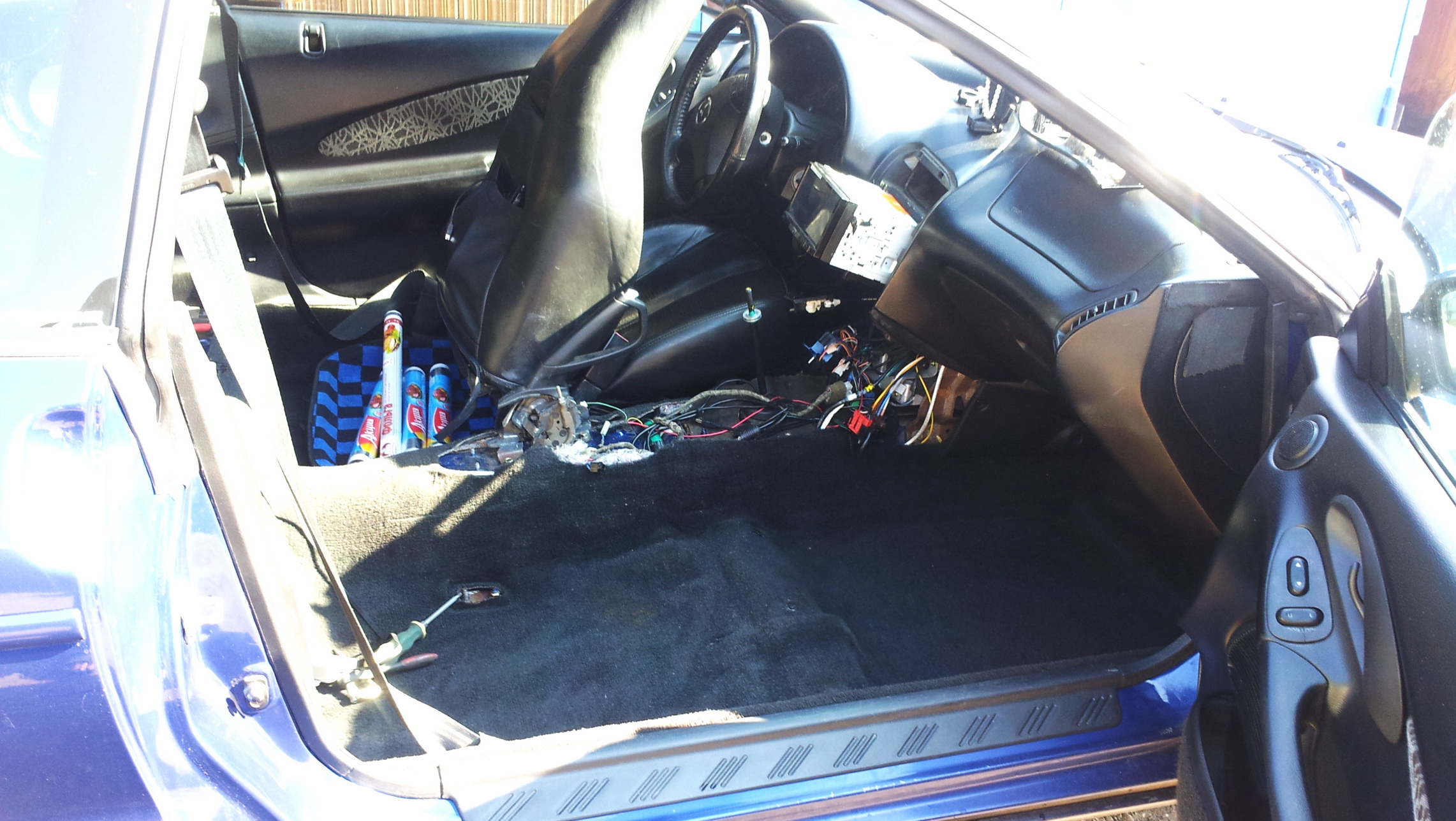

Akumulator w bagażniku
- Posty: 84
- Lokalizacja: Białoruś
Najtrudniej było pchnięcie kabel w zwykłym otworem
- MiczuTG
- Posty: 349
- Samochód: Lada Niva
- Lokalizacja: UZB
Re: Akumulator w bagażniku
Michał anioł normalnie
Super masz te zdjęcia i auto serio

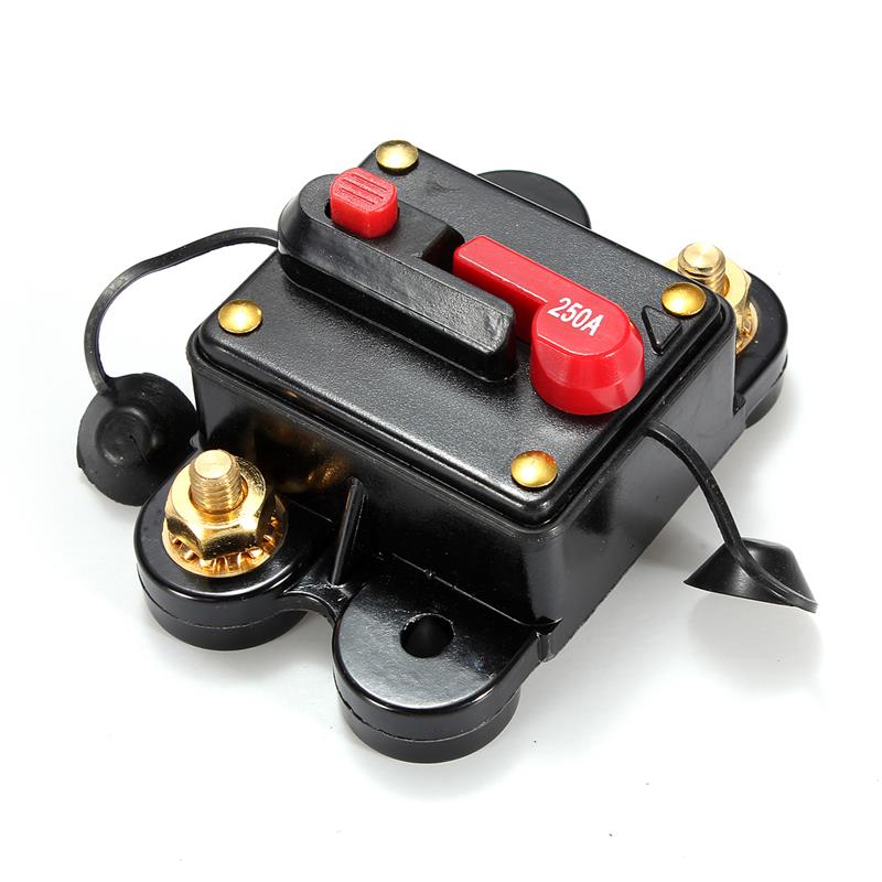

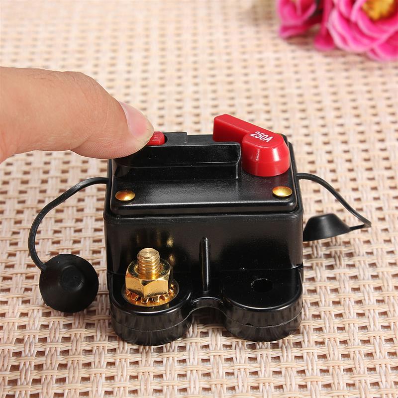

Mam pytanie do Was.
Również przenoszę Aku do bagażnika ale w komorze silnika chce mieć wyłącznik (hebel) aby odciąć zasilenie jak będzie potrzeba. Jak myślicie taki bezpiecznik nadaję się ? Są i słabsze 200/150/100 A.
Samochód 12 V 250A Automatycznego odzyskiwania Uchwyt Bezpiecznika Bezpiecznik Wyłącznik Zasilania Blok Ubezpieczenia CY277-CN
http://s.aliexpress.com/jAziaeIR

- Posty: 1888
Wiem Kret , tylko wszystkie dostępne mają jedną "wadę" - zasilanie od dołu się podpina. A ja taki hebel chciałem przykręcić mniej/więcej tam gdzie stał akumulator.

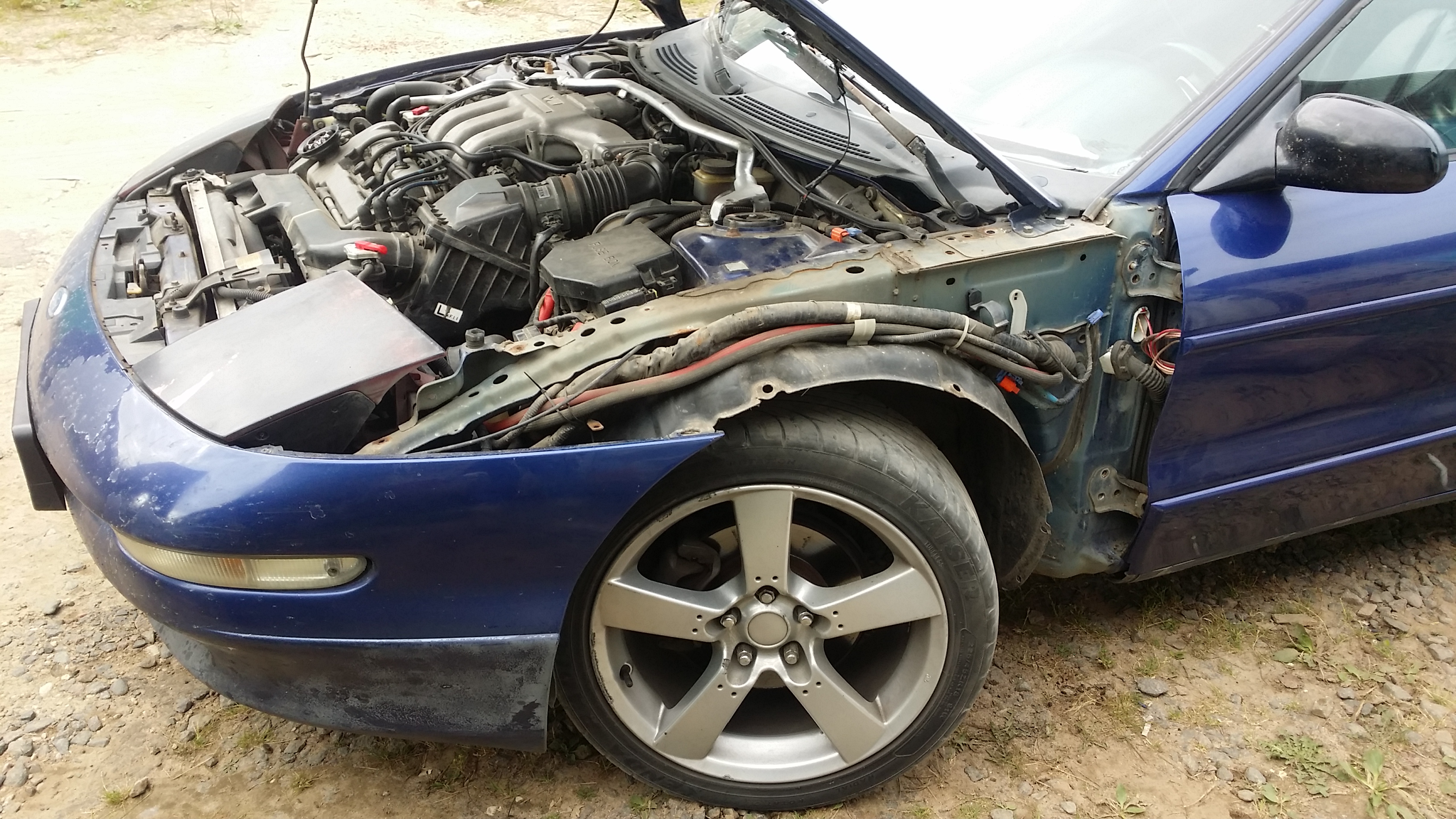

FORD PROBE II 2.0 16V Turbo
- Posty: 1888
Prawie trafiłeś, w miejscu gdzie jest akumulator mam dolot powietrza. Dla tego chcę jakiś dobry i nie za duży "hebel",przydał by się pod maską. Na zdjęciu wersja "robocza" powiedzmy.Benet pisze:Na pewno daje więcej miejsca w komorze silnika, ale jak wykorzystać to miejsce to już nie mam pomysłu. Zawsze można wrzucić stożek wielkości wiadra
- LukaszV8
- Posty: 681
- Samochód: Probe GT 1992r.
Ok, a ten dolot nie zasysa gorącego powietrza od silnika?
- Posty: 1888
Z błotniko/zakola brać będzie. A dolot odizoluje bandażem oczywiście.

Jeżeli tak to wporzo bo w naszych autach pod maska za wiele miejsca nie ma
Sallmo wymien te popekane gumy i osobiscie bym wygłuszył przegrode komory silnika. ogolnie zapowiada sie ciekawa robota
- Posty: 1888
Dokładnie tak zrobię. Silnik już wyjęty do porządków pod maską tyle że czasu mało mam ostatnio.
