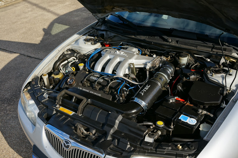

Ale krótki znaczy taki jak o http://www.prace.bizn.pl/mazda/v6_2.jpg ?
Nie zaciąga ciepłego powietrza wtedy? Większość widzę że ma pomontowane rurka w dół i w lewo.

Dla mnie jedyną zaletą CAI jest dźwięk;) ten co wrzuciłeś to właśnie taki short ram ale ja bym założył tam jak myszaty czyli filtr w airboxie i kibel rurą doprowadzić powietrze do airboxa. Tylko jak masz airbox tracisz dzwięk :/ w załączniku foto jak zrobił to gość na mazdaspeed.
