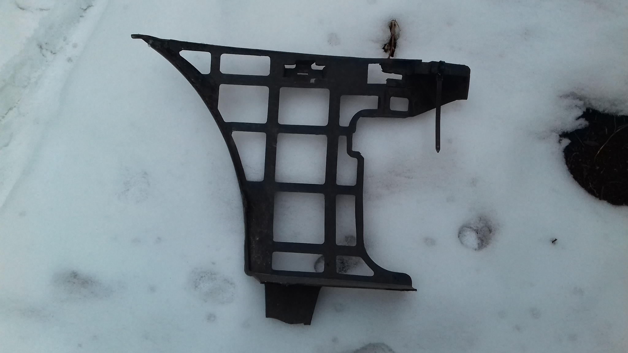

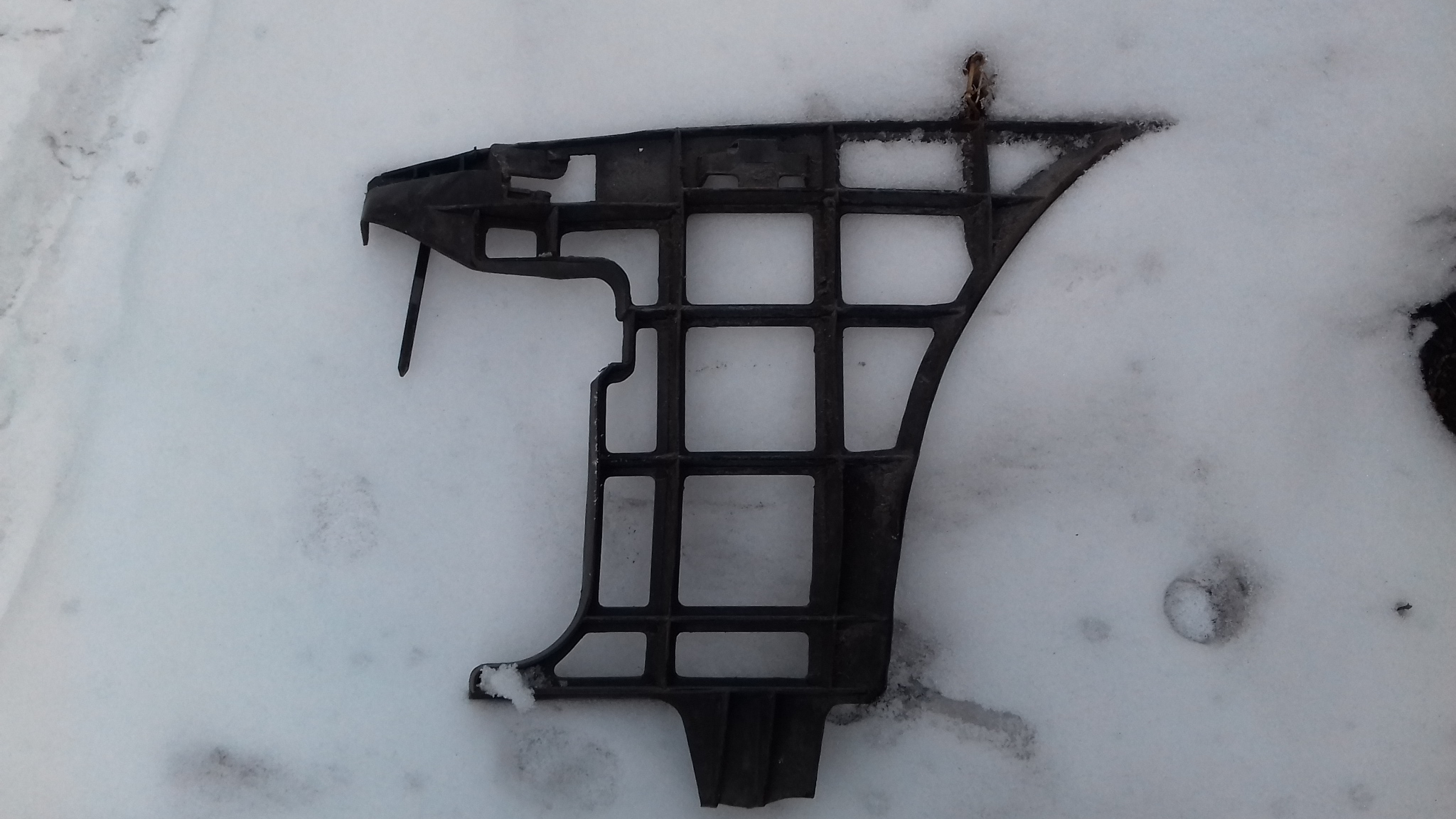

Hej, Potrzebujesz czegoś takiego:
Przód:
Załącznik ślizgi zderzaka 003.jpg nie jest już dostępny
Załącznik ślizgi zderzaka 004.jpg nie jest już dostępny

Re: Demontaż zderzaka przedniego
Przód:

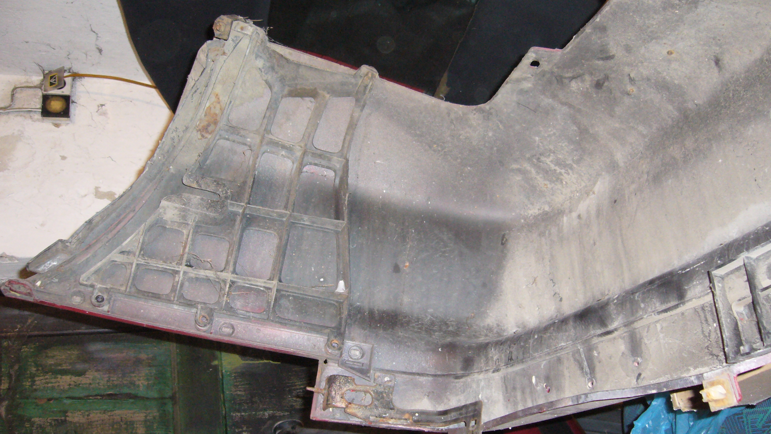

Tył i błotnik:

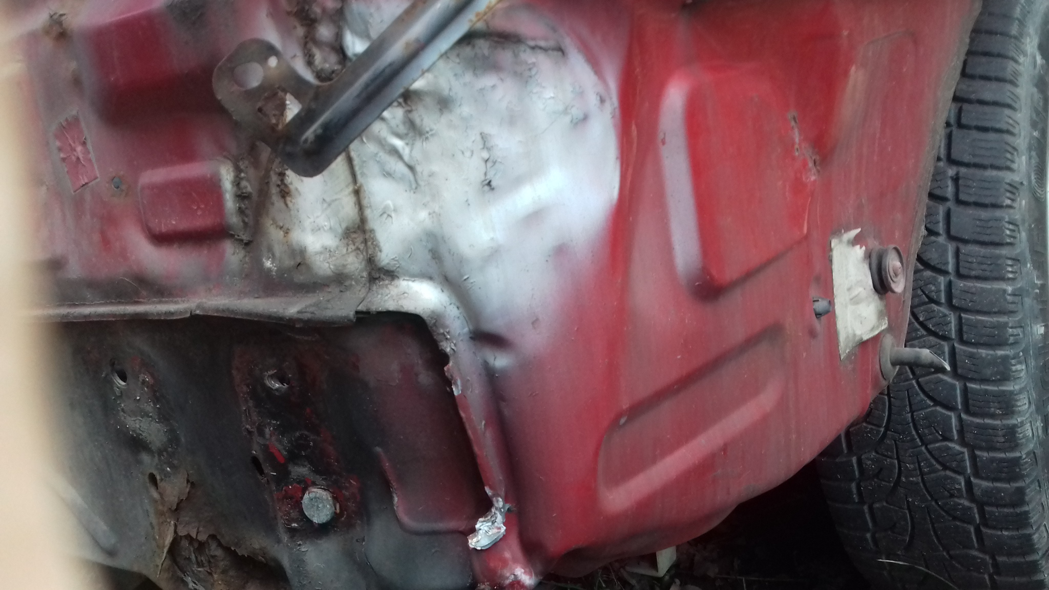

A te prowadnice przykręcone do karoserii? Masz jakieś fotki?
Przód masz widoczny na błotnikach, może znajdziesz lepsze zdjęcia w necie. Tył wygląda bardzo podobnie tyle że jest okrągłe. Widać je z prawej strony nad spływem.
