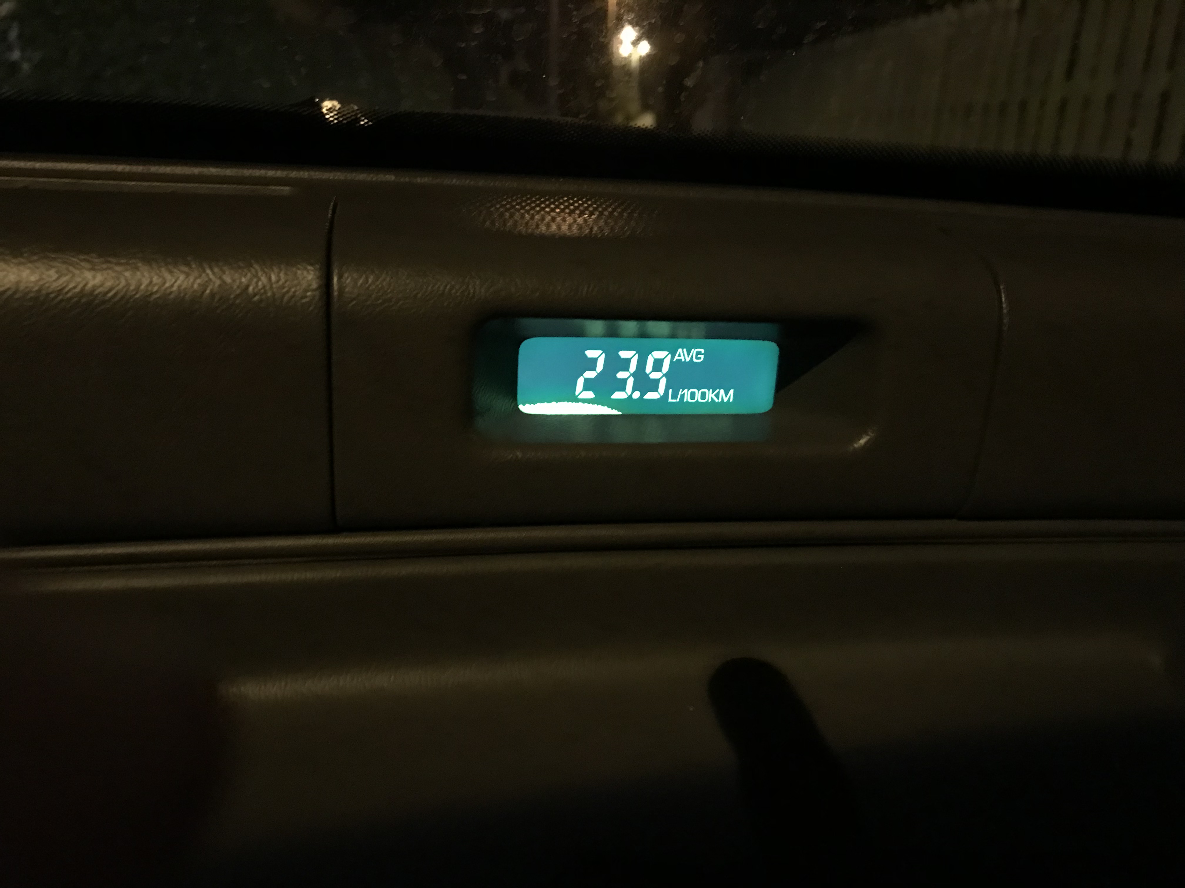

Pany i panewki wsiadam do mojego lx po 2 miesięcznym odpoczynku odpalam patrze na spalanie a tu takie cuda..... „rozlany” wyświetlacz. Miał ktoś takie czary może mi doradzić jak to naprawić lub ma taki na zbyciu ??

Muszę Cię zmartwić. To częsta usterka w Probe. Niestety nie do naprawienia. A znalezienie wyświetlacza graniczy z cudem. Musi być z Twojego rocznika i modelu. Taki wyświetlacz często się wylewa od wysokiej temperatury. Nie stał przypadkiem na słońcu ?
Re: Wyświetlacz w desce rozdzielczej
Stał kilka dni bo ocieplam dach i wełnę mam garażu. Ale nie sądzę żeby była tak kosmiczna temperatura w kwietniu

Maxxum a czemu musi być z tego samego rocznika i modelu?
Gdzieś czytałem, że potrafi się też rozlać od nadmiernego nacisku przy czyszczeniu.
W Polsce nie do dostania, pozostaje Ci szukać w USA na grupach na fb czy forach...

Wyciągaliście ten wyświetlacz? wystarczy te ramkę podważyć ?

Jeżeli będzie z innego rocznika albo modelu - będzie miał prawdopodobnie inaczej podłączone kabelki z tego co pamiętam.
Co do demontażu - nie wystarczy podważyć bo to ten plastik jest osobno a wyświetlacz osobno. Jak zdejmiesz plastik wyświetlacz jest przykręcony chyba dwoma śrubkami.

Ja miałem w 89 od polifta i pasowała kostka ale też go szlag trafił po jakimś czasie,tak że długo się nie nacieszyłem idealnym wyświetlaczem :/

W takim razie może tylko mają być z tego samego modelu...
Miałem kilka wyświetlaczy (wylanych niestety) i na pewno różnią się.

Czy w dalszym ciągu nie ma nikogo kto jest w stanie zreanimować te wyświetlacze? Temat się powiela od wielu lat, ale mamy w końcu 2021, więc i może możliwości są większe?

Nie wiem, odpuściłem temat bo w miejsce tego wyświetlacza wpadł manometr. Niestety w erze ekranów dotykowych i LCD takie to już prehistoria a z tego co czytałem to sama naprawa wyświetlacza jest niemożliwa, jedynie wymiana. Idąc tym tokiem myślenia trzeba szukać kogoś kto wyprodukuje taki ekranik

U kogos kiedys widzialem zastapiony innym z wyswietlaniem komputera pokladowego, tez zielone podswietlenie mial. Moze ktos kojazy temat i by pomogl ogarnac

Użytkownik z forum ford-probe.net o nicku Indi kiedyś zrobił. Wpisz sobie w szukajce na Naszej stronie "komputerek" i znajdziesz troche informacji. Z tym że chyba był on zrobiony dla II generacji.

Ja miałem zamówiony i zrobiony taki. Ostatecznie nie założyłem tego bo auto poszło na złom i wyświetlacz został sprzedany forumowiczowi. Trochę rzeźby w oryginalnej zaślepce, zabawa z podpięciem kabelków pod czujniki i można zastąpić tym fabryczny tylko, że klawiaturka i reszta ustrojstwa z oryginału nie będzie działać. Tak tylko wrzucam, może komuś się przyda pomysł.

Znasz kogos lub firme co ogarnia takie rzeczy?

Niestety nie mam już namiarów na tego kolesia, ale może na allegro ktoś coś wystawia podobnego.

Może można tam wrzucić UKP-3 (bo UKP-PRO już na pewno będzie mieć za duży wyświetlacz)
