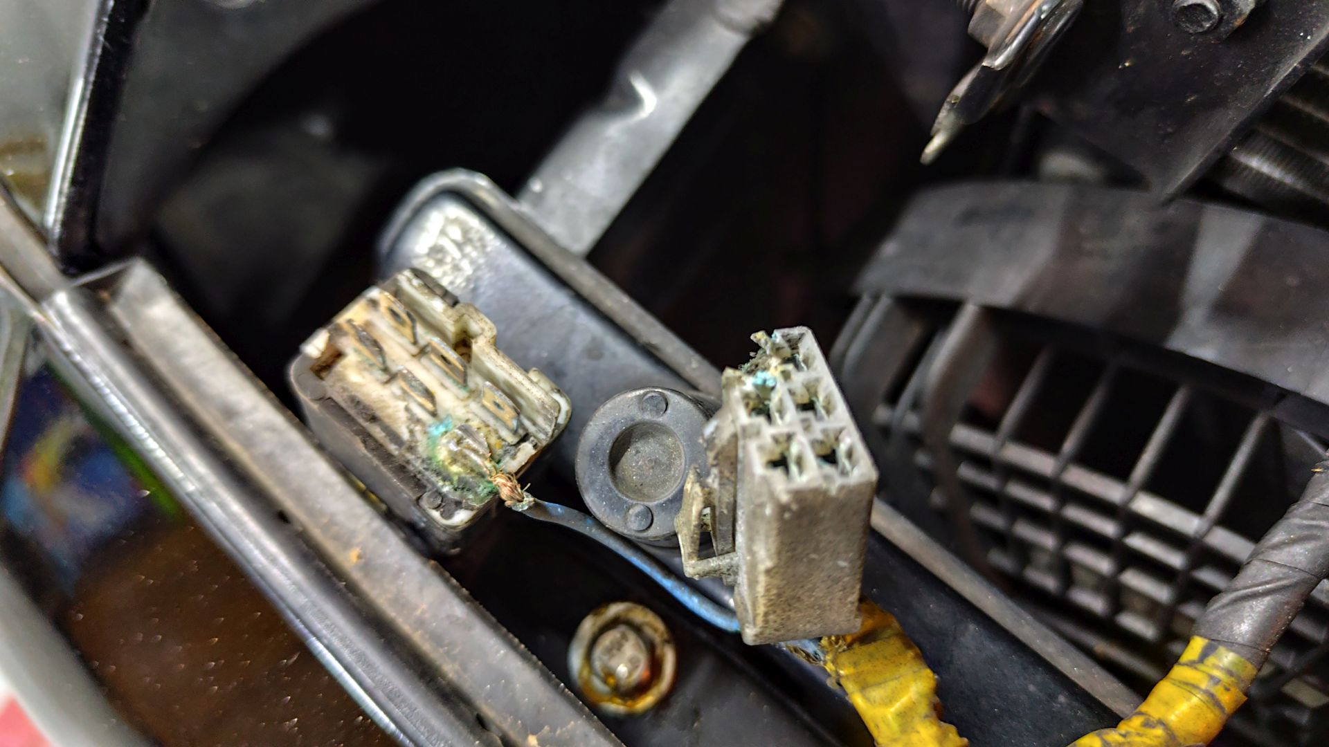

OK, przekaźniki od świateł ogarnięte. Faktycznie są to H270 (światłą mijania) i H272 (drogowe)... przekaźnik H270 nie działał, bo ugnił beżowy kabelek parę cm od kostki do której wpina się przekaźnik.

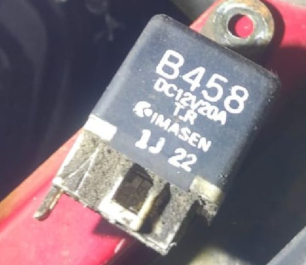

ps2. Bardzo proszę o info co to za przekaźnik (model, oznaczenie, do czego służy) jest na zdjęciach w poprzednm wpisie. Mój jest w tragicznym stanie, bez żadnych oznaczeń, jedna nózka urwana (zlutowane na stałe) i najwyższy czas go wymienić ! Dzięki z góry !

Cześć jak dobrze pamiętam on jest od klimatyzacji ale na 100% nie jestem pewien.

OK, dzięki... już jakiś trop... a jakiś kod produktu, ktoś, coś, jakoś ?

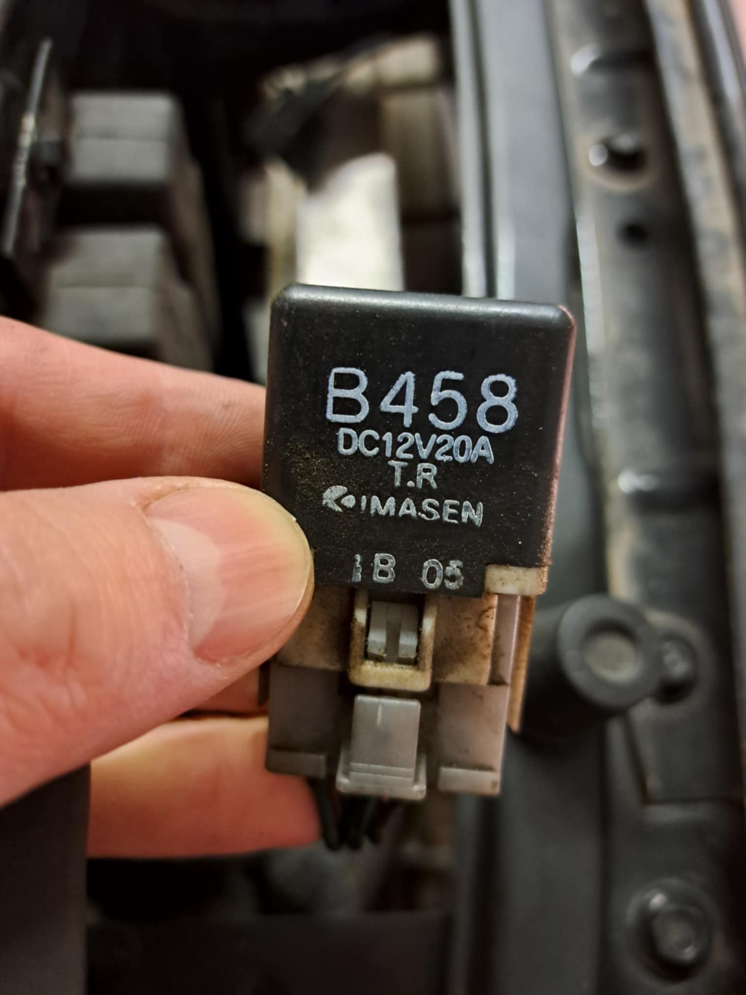

Bogdan9999 - od innego kolegi dostałem info, że ten przekaźnik to: Imasen B458, DC12V20A => u Ciebie tak samo czy coś innego ?

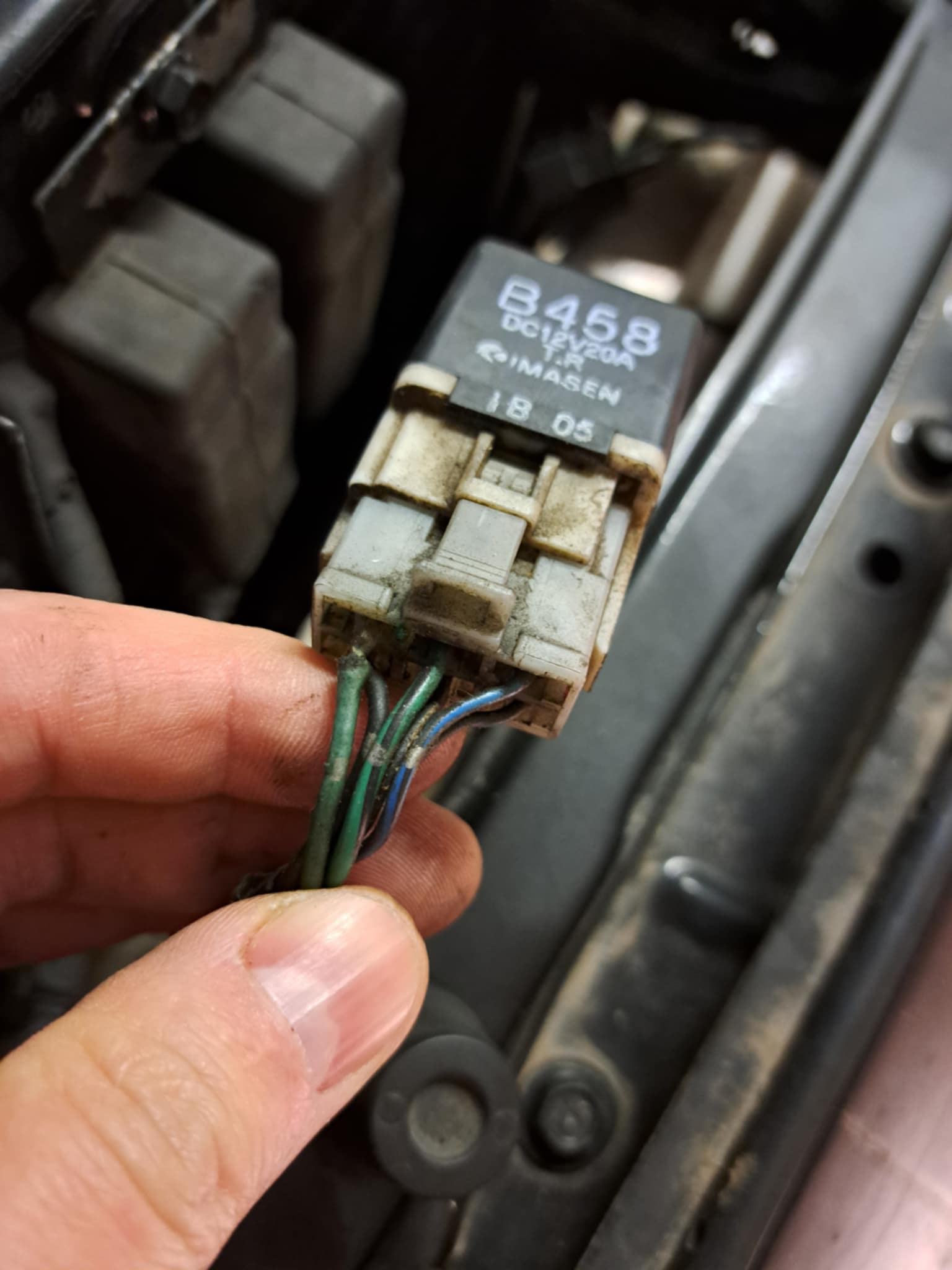

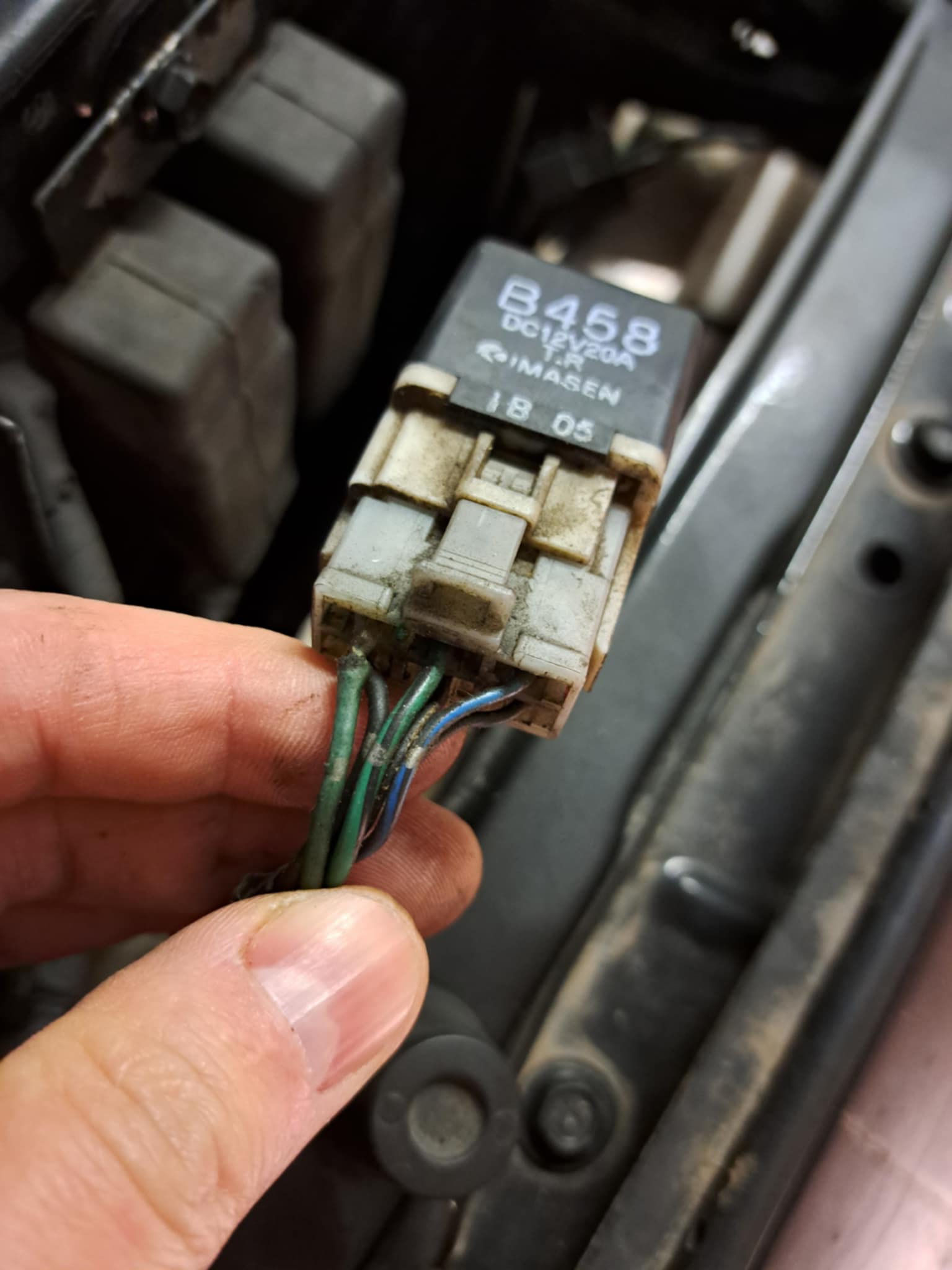

Cześć dopiero dziś udało mi sie cyknąć fotki.
