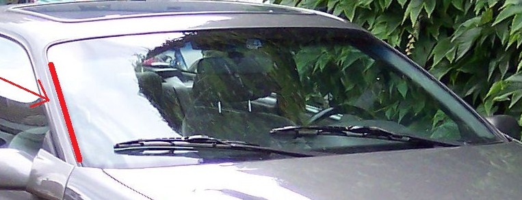

ad81
U mnie było tak przy oryginalnej szybie, teraz niedawno zmieniłem i jest tak dalej. Tutaj mam jeszcze jedno pytanie, czy ten czarny pas na którym leżą wycieraczki powinien idealnie przylegać do szyby? Bo u mnie po wklejeniu szyby momentami odstaje.
Jednak nie zmienia to faktu że woda pojawiała mi się tam przed wklejeniem jak i po wklejeniu.

'89 2.0 Turbo downgradeRe: Woda pod nogami pasażera. Skąd?
witam. Mam podobny problem. Zawsze po deszczu mam odrobinę wody na podłodze pod nogami pasażera z przodu.Uszczelki w drzwiach są w porządku. Cieknie gdzieś od środka po tym plastiku między deską rozdzielczą a drzwiami. Zatyczkę na odpływie po prawej stronie wyjmowałem i czyściłem (była zapchana syfem). Podobnie jak przedmówca z lewej strony nie mam zatyczki i nie cieknie. Być może trzeba uszczelnić cały bok szyby (jak na załączniku). Uszczelniłem silikonem bezbarwnym tylko róg szyby na dole z prawej strony.
Kolejne załączniki ilustrują którędy woda ścieka i dostaje się na dywanik pasażera.
Czy ktoś ma pomysł jak usunąć ten przeciek??
