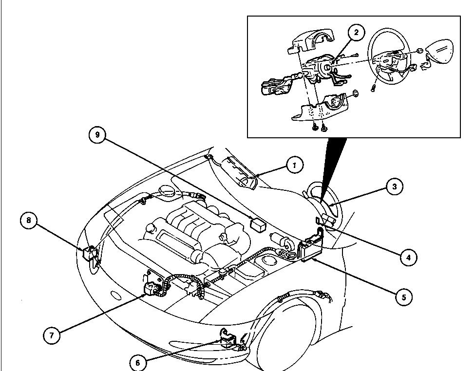

Co do czujników zderzeniowych rozmieszczone sa jak na załączonym rysunku - nr 6,7,8.
Sprawny czujnik powinien mieć rezystancje - 1180 ohms (±12 ohms)
