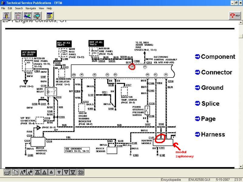

Sygnał na kontrolkę podany jest bezpośrednio z ECU, jeśli ona nie świeci to:
1. sfajczona jest żarówka
2. jest przerwa na przewodach pomiędzy żarówką a ECU
3. masz padnięte ECU
4. ECU nie ma zasilania
Dwie pierwsze wykluczam, silnik wtedy bez problemu by pracował, ECU wymieniałeś na sprawne to wyklucza pkt.3.
Pozostaje zatem pkt.4 jako najbardziej prawdopodobny.
Jest jeszcze wiele innych możliwości braku iskry, np. wymienione wcześniej zerwanie paska rozrządu, brak zasilania samej cewki (zasilana bezpośrednio ze stacyjki), padnięta cewka, padnięty moduł zapłonowy, to samo z czujnikami halla w aparacie zapłonowym, przerwa lub zwarcie w instalacji pojazdu. Żadne z powyższych, oprócz ostatniego nie ma wpływu na brak świecenia kontrolki.

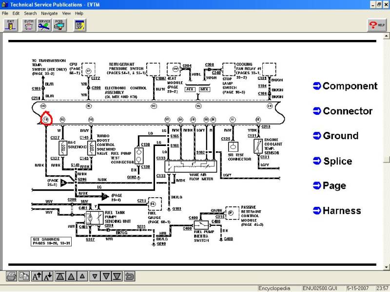

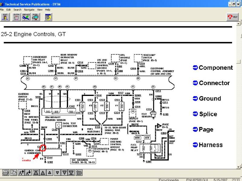

Teraz posprawdzałbym napięcia na wtykach ECU. Spróbuję za chwilę wrzucić schematy do strefy.
Ponieważ nie jestem ani Alfem ani inną Omegą to też mogę czegoś nie wiedzieć lub się pomylić :D
Edit: na poniższych schematach, to co jest zaznaczone na czerwono, powinno być pod napięciem po przekręceniu stacyjki w pozycję "zapłon".
ObrazekObrazekautomat USA '90
