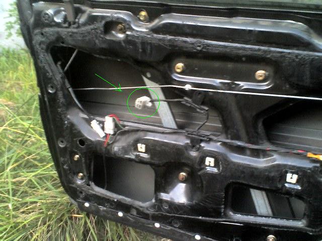

witam. przeglądałem forum i nic sensownego na ten temat nie znalazłem. a wiec pytam sie klubowiczów czy ktos z was wie do czego jest ta kostka na zdjęciu poniżej. znajduje sie ona w lewych drzwiach i nie jest do niczego podłączona.
2.2 GT 91'
Life it riding - riding it life

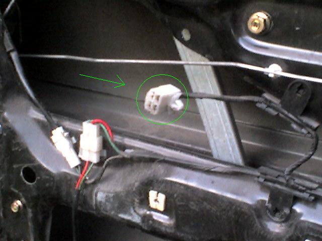

Wygląda na podświetlenie zamka + czujnik pociągnięcia za klamkę.
Kostka powinna być zamocowana w tej dziurce powyżej od wnętrza drzwi (niewidoczna / zasłonięta blachą, żeby nie odstawała tapicerka) i podłączony do niej kabel do zamka - powinien wisieć wewnątrz drzwi w lewym górnym rogu.
(mądry jestem, bo akurat jeżdżę ze zdjętym boczkiem i grzebię w mechaniźmie podnoszenia szyby, ale fotek nie zrobię, bo nie mam razora 8) ;) )

a co muszę tam włożyć żeby to działało tak jak powinno??
2.2 GT 91'
Robert pisze:... i podłączony do niej kabel do zamka - powinien wisieć wewnątrz drzwi w lewym górnym rogu.
Coś w tym stylu:

Nie no, Robert rysunek wszystko wyjaśnia! :lol:
Ale w roczniku '91 raczej nie było podświetlenia zamka (przynajmniej w wersji EURO).
U mnie ta kostka też jest niepodłączona.
