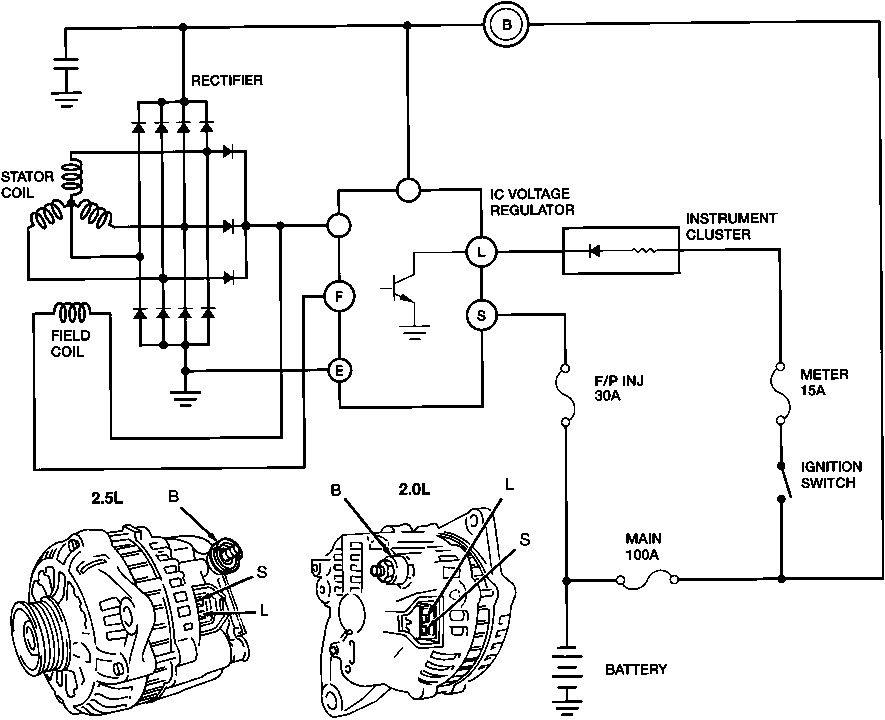

Re: Problemy z alternatorem - zaniki napięcia.
2.0 80AOLEY pisze:Powiedzcie mi, czy alternator w 2.0 jest taki sam jak w 2.5?
Są jakieś różnice, czy to jeden pies?
2.5 90A
