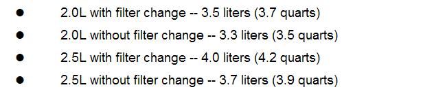

Niemożliwe :wink: ok litr to różnica pomiędzy minimum,a maximum na miarce..Masz 2.0 czyli wchodzi tam 3,5 litra oleju.
Jedyna opcja,że pomiar oleju przeprowadzany był na nierównym podłożu etc,jeśli pokazywał ci full,a z silnika zleciał litr oleju.
Chyba,że olej był spuszczony za szybko po rozgrzaniu i reszta została w silniku.
0,5 l gdzieś zostaje w filtrze oleju oraz załóżmy,że ok 0,5l w silniku & misce olejowej,czyli powinno zlecieć co najmniej ok2,5l starego oleju :wink:
edit:
Troszkę sie zagalopowałem z pojemnościa filtra oleju,bo wg. fabryki jest tak jak w załączniku ;) ale jest to zależne też ku ścisłości,od wielkości i budowy filtra czyli zamiennika,bo ori chyba już nikt nie kupuje :roll:
Pzdr. & c ya..

wymiana oleju była jakieś połtorej godzinki po jeździe. No nie wiem, niestety bez wymiany filtra, bo nie pasował :1111_bicz: ale tak to jest słuchać się sprzedawców. Może rzeczywiście źle sprawdzałam poziom. Poza tym nigdy nie dolewałam oleju, ten poziom na bagnecie nie zmieniał się odkąd mam probka.
