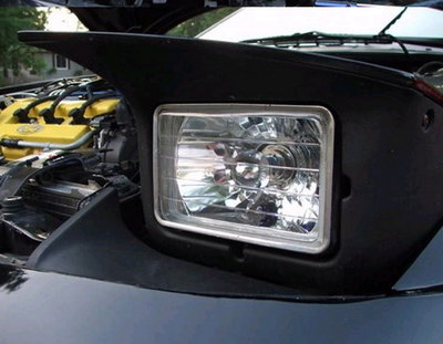

Kupiłem ostatnio reflektory na podmianę "Autopal". Te same, które sprzedają na allegro. ale jeszcze taniej wyrwałem.
http://egaraz.com/offer,list,50302,315, ... lowny.html
W starych lustro wyglądało tragicznie więc siła rzeczy widok w nocy sie poprawił, ale to jednak nie jest to. Iindyjskie lampy to nie szczyt techniki. (w drugim aucie reflektory również na H4 świeca dużo lepiej, mimo że tam mam żarówki z biedronki a tu Bosche za 4 dychy).
W międzyczasie przejrzałem trochę temat i wygląda na to, że można podpasować wkłady z wielu różnych aut. Tak naprawdę jest to wkład 4x6cala (106x165mm) a to co sprzedają na Allegro to lampy do pierwszego Audi 100
Najciekawsze co znalazłem to lampa na żarówkę HB5 z gładkim szkłem, niestety z oznaczeniem SAE (dla USA, u nas powinno być ECE) pierwsze z góry (Niezłe cuda można znaleźć na tej stronie - moduły 90mm, drogowe + mijania tylko na LEDach )

Odkopiemy trochę temat. Orientuję się ktoś gdzie i czy w ogóle można kupić lampy przednie do II z gładkim szkłem? Tzn żeby asymetrie robiło lustro a nie klosz, coś na tej zasadzie:
Tyle że to pewnie jest symetryczny...

Nie muszą być koniecznie do Probe . Musi być to moduł 4x6 cala lub 165mm prostokątny. Na necie jest tego pełno w różnych opcjach.
Te są bardzo ładne, ale nie wiem jak z dostępnością u nas.
http://www.dirtyparts.com/store/detail. ... pid-122651

Nie powiem, fajne są ale 320PLN+przesyłka nie wiadomo ile to sporo, bardziej za czymś w PL bym się skłaniał... ale teraz szersze pole poszukiwań mam dzięki

A skad zalozenie ze te z linka sa asymetryczne?
- MatiLP640
- Posty: 2794
Re: Reflektory przednie?
przyjrzyj się jakie jest lustro... nie jest symetryczne

To lampa Hella, Idę o zakład że ma homologacje europejskie więc jest też asymetryczna. Ja pisałam o tym raczej jako alternatywie dla obecnych lamp z refowanym szkłem i xenon’ów,. Tutaj mamy żarówkę HB2 i optykę nowocześniejszą o jakieś 100lat więc prawdopodobnie będzie to lepiej Świecić niż HID, a dodatkowo nie ma komplikacji na przeglądach.

Widze ze to lampa Hella relamowana dla amerykanow, wiec wcale nie musi miec europejskiej homologacji
Odpowiadając po kolei: tak, przegrasz, nie ma, nie jest.avel pisze:To lampa Hella, Idę o zakład że ma homologacje europejskie więc jest też asymetryczna.
Jak robisz na zaprzyjaźnionej stacji. Jest symetryczna, nie ma homologacji na szkle, żarówka HB2 to zwykłe amerykańskie H4 (z mniejszą tolerancją / większymi wymaganiami dot. dokładności wykonania, m.im. właśnie z powodu symetrycznych świateł).avel pisze:Tutaj mamy żarówkę HB2 ... a dodatkowo nie ma komplikacji na przeglądach.

No ale asymetryczne są i tyle się w sumie dla mnie liczy, rzadko kiedy policjant przy kontroli szuka na lampach wybitej homologacji a z przeglądem nie będzie problemu
