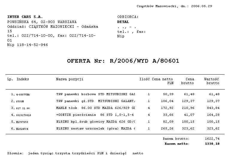

Witam tanio mają za komplet uszczelek płaciłem 150 zł bez rabatu .www.autopartner.pl
W tym zestawieniu nie ma jeszcze zaworów i uszczelniaczy. Plus planowanie głowicy, robocizna (chociaż pewnie zrobimy to z bratem) ale jednak trochę się uzbiera.

Na razie zbieram jak najwięcej info żeby się zorientować co można. Brat też ma kilka znajomości i wiem że może załatwić Kolben-Schmidta a nawet polerowane zawory po 60 zł/szt.
