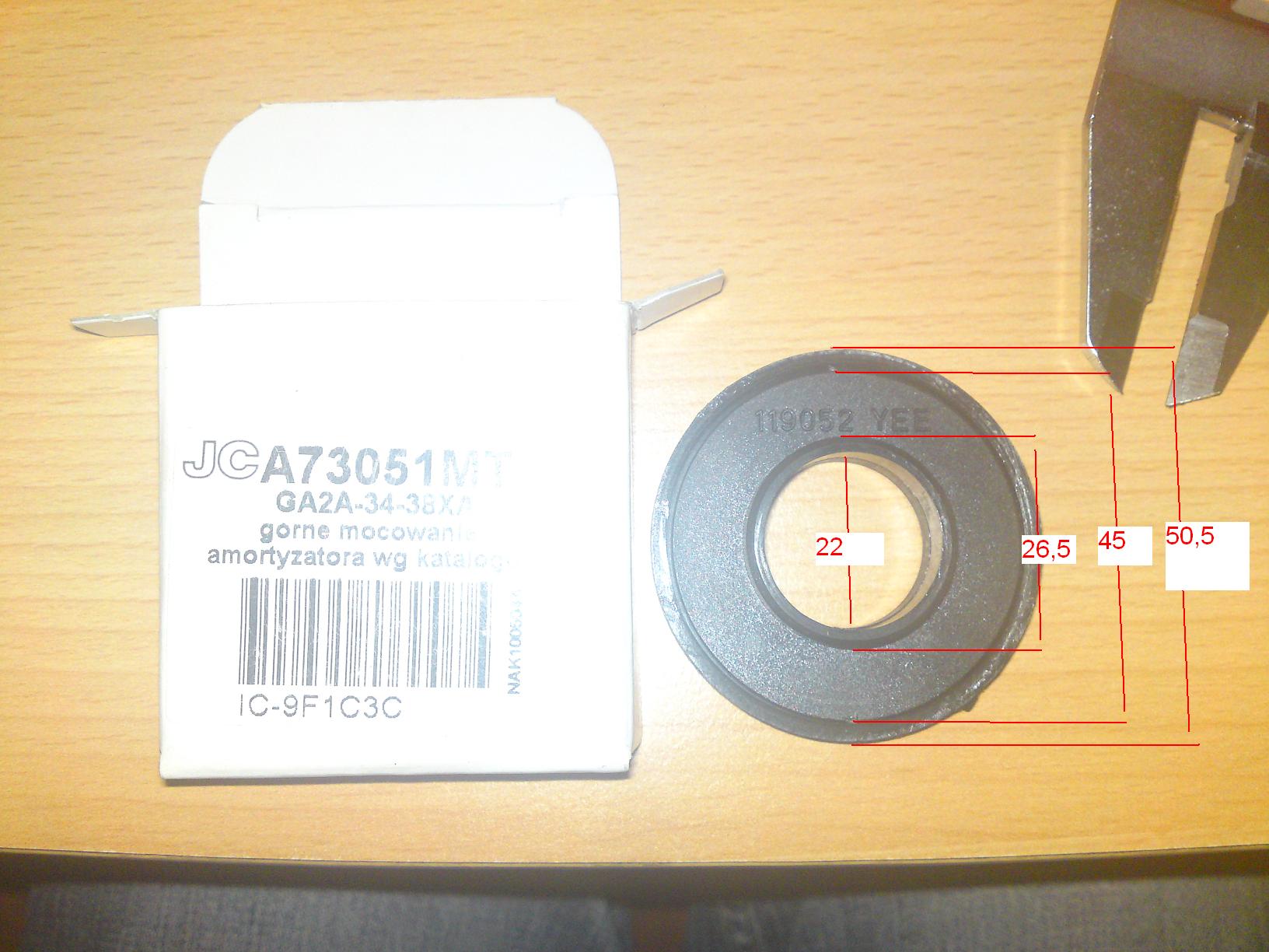

Mam mały problem z łożyskiem McPhersona. Mianowicie nie mogę go nigdzie kupić. Zjeździłem już trochę sklepów we Wrocławiu i wszędzie twierdzą, że jest tylko w komplecie z poduszką amortyzatora.
Ma ktoś może oznaczenie tego łożyska, żebym mógł poszukać w hurtowni łożysk? Bądź w jakim jeszcze aucie było ono stosowane? Wiem, że Mazda, Probe oraz Kia Shuma miały identyczne ale wszędzie są jako komplety z poduszką :/

Post autor: wujeksex »
W Inter Carsie dostałem bez problemów, ale ori nie mieli. Dali mi JC. Cena coś około 30zł sztuka. Może sprowadzą oryginał jak poprosisz :?:
Jeszcze nie montowałem, więc opinii dać nie mogę.

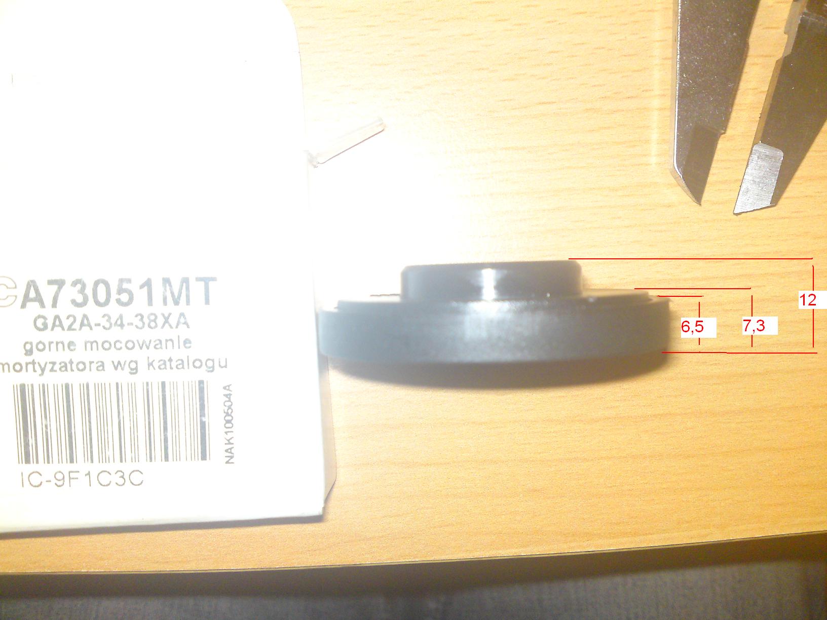

Re: Łożysko kolumny McPhersona, Tylna poduszka mocowania sil
Ale skoro jeszcze nie zamontowałeś to Wujasku wymiary możesz podać :wink: może przydadzą sie dla potomności :) a sam prawdę mówiąc wolał bym dobrać z SKF-u (tylko prosze o dokładne wymiary ;) )
Proszę bardzo.

Post autor: matix84 »
Byłem dziś w hurtowni i okazało się, że nie mają łożyska dokładnie o tych wymiarach, jest podobne (o 0,5mm węższe (średnica zewnętrzna) oraz 2mm wyższe od wymiarów podanych przez wujka). I pytanie do kogoś kto to wymieniał: podejdzie takowe? Jeśli dobrze myślę to z jednej strony będzie opierało się o sprężynę więc te 2mm różnicy nie powinny nic zmienić.
Ja to prosty facet jestem, więc wszedłem do sklepu internetowego JC, w okienko wyszukiwarki przepisałem ze zdjęcia Wuja ich numer części (pomijając JC) i znalazłem za 35.84 PLN. We Wrocku mają 3 hurtownie, ale można oczywiście zwiedzić też parę innych hurtowni, zrobić kilka dodatkowych kilometrów, spotkać się ze znajomymi, pójść na ryby, ... :roll:
