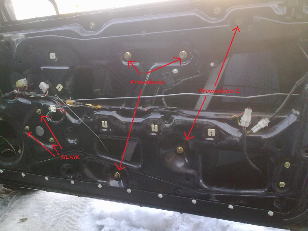

-- oryginalny post 12 lut 2015, o 12:50 --
Chciałoby się komuś zrobić nowy foto poradnik krok po kroku jak naprawić elektryczne szyby? Bo tamten w poprzednich postach jest już bez zdjęć bo imageshack wali w chu... . U mnie dzisiaj od strony pasażera chciałem uchylić to się franca opuściła całkiem do dołu i już nie wstanie... :cry:
-- dodano 12 lut 2015, o 14:45 --
Zdemontowałem tapicerkę. Po oględzinach widać, że taki kawałek linki wisi luźno:
Ktoś podpowie czy to do naprawienia czy zamawiać mechanizm od razu...Gdzieś skądś ta linka wyskoczyła...Pobawi się ktoś paintem i ponumeruje mi na poniższym zdjęciu kolejność co i jak demontować i wyciągać... Byłbym wdzięczny...
Car: Probe 2.2 GT 92r.
Gallery: viewtopic.php?t=15588
Re: Linka od podnoszenia szyby
Jeśli linka jest zerwana ( a podejrzewam, że tak ) to jedynym sposobem na naprawę jest dokupienie linki i skrócenie jej do takiej długości jaka jest oryginalnie oraz dorobienie końcówki, albo kupienie używanego mechanizmu. Ktoś kiedyś na forum dorabiał prawdopodobnie z rowerowej i zdało egzamin.
Żeby sprawdzić u Ciebie co i jak musisz najpierw wyjąc szybę - jeśli jest opuszczona na dół podnieś ręką i na środkowej prowadnicy zobaczysz, że jest przykręcona na dwie śruby do mechanizmu, który chodzi w środkowej prowadnicy. Odkręcasz je i możesz powoli wysuwać ją do góry ( dla ułatwienia radzę usunąć czarną osłonę mocowania lusterka ( śrubka jest z tego co pamiętam pod zaślepką).
Jak masz już wyjętą szybę możesz przystąpić do demontażu silnika od podnoszenia szyb. Najłatwiej odkręcić obydwie prowadnice, potem silnik i wyciągasz go przez największy otwór w drzwiach. Ogólnie bez wyciągania szyby się nie obejdzie, musisz tylko pamiętać o ustawieniu szyby tak żeby ładnie przylegała do uszczelki po zamknięciu drzwi. Poza tym warto po wymianie oczyścić prowadnice jak i mechanizm ślimakowy silniczka ze starego smaru i nałożyć nowy tak by zminimalizować opory podczas podnoszenia / opuszczania.
