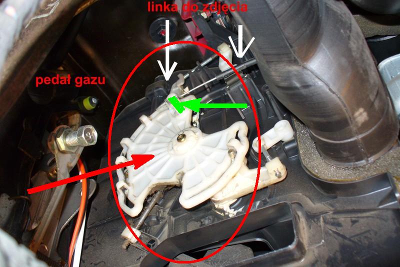

Aby wyjąć panele nagrzewania, trzeba odczepić trzy linki: 2 po stronie pasażera (linka: ciepło-zimno i linka od obiegu zamkniętego/otwartego) i 1 po stronie kierowcy (szyba/nogi/itd.).
Aby dostać się do linek po stronie pasażera, trzeba odkręcić i wyjąć schowek, następnie odkręcić metalową listwę biegnącą wzdłużnie pod schowkiem, a następnie plastik, który trzyma się na śrubach, którymi przykręcony jest zaczep od schowka (jest on również przykręcony dwoma śrubami do tej metalowej listwy). Po wyjęcie tych elementów mamy dostęp do 2 linek, które trzeba wyjąć z obejm i następnie plastikowych trzpieni.
Dostęp do linki po stronie kierowcy jest znacznie łatwiejszy - wystarczy zdjąć plastik nad nogami - trzyma się tylko na zapinkach i trochę się nagimnastykować, aby dojrzeć linkę - zdejmujemy ją z metalowej objemy i trzpienia. Teraz po odkręceniu czterech śrub można wysunąć panel sterowania ogrzewaniem.
