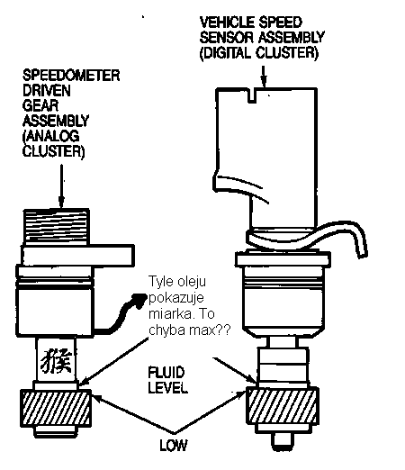

Witam Adrian nic się nie stało . Dziś wszystko zrobiłem. Ślimak wyszedł mi ręką też kiepsko się trzymał śruba się zluzowała nawet z deka :lol: :lol: .. Noi założyłem mój stary który jest dobry , bo ten który kupiłem z dobrym uchem to nie za dobry kółko się kręciło bez oporów a w tej szczelinie było widać że uszczelnienia nie ma więc nie ryzykowałem. :wink: :wink: Poszedł silikon i wzmocniłem uchwytem potem wziołem sobie kawałek drewnianego klocka położyłem na płask i ładnie popukałem 3 razy młotkiem delikatnie i doszło pięknie. Oleju prawie wogóle nie ubyło , chociaż trochę próbowałem dolać . Po wlaniu pierwszej 200 niby weszło w skrzynie ale jak wlałem 400 to się przelało dziurą od ślimaka i wszystko było w kanale czyli chyba skrzynia pełna , bo jak palec wkładam to zaraz w dziurze jest olej. Tyle mi pokazuje na ślimaku to chyba jest max?? :lol: :lol: :lol:
ślimak olej.GIF (8.16 KiB) Przejrzano 18184 razy
też wielkie dzięki za pomoc i za rady, dobre rady.Pozdrawiam :wink: :wink:
