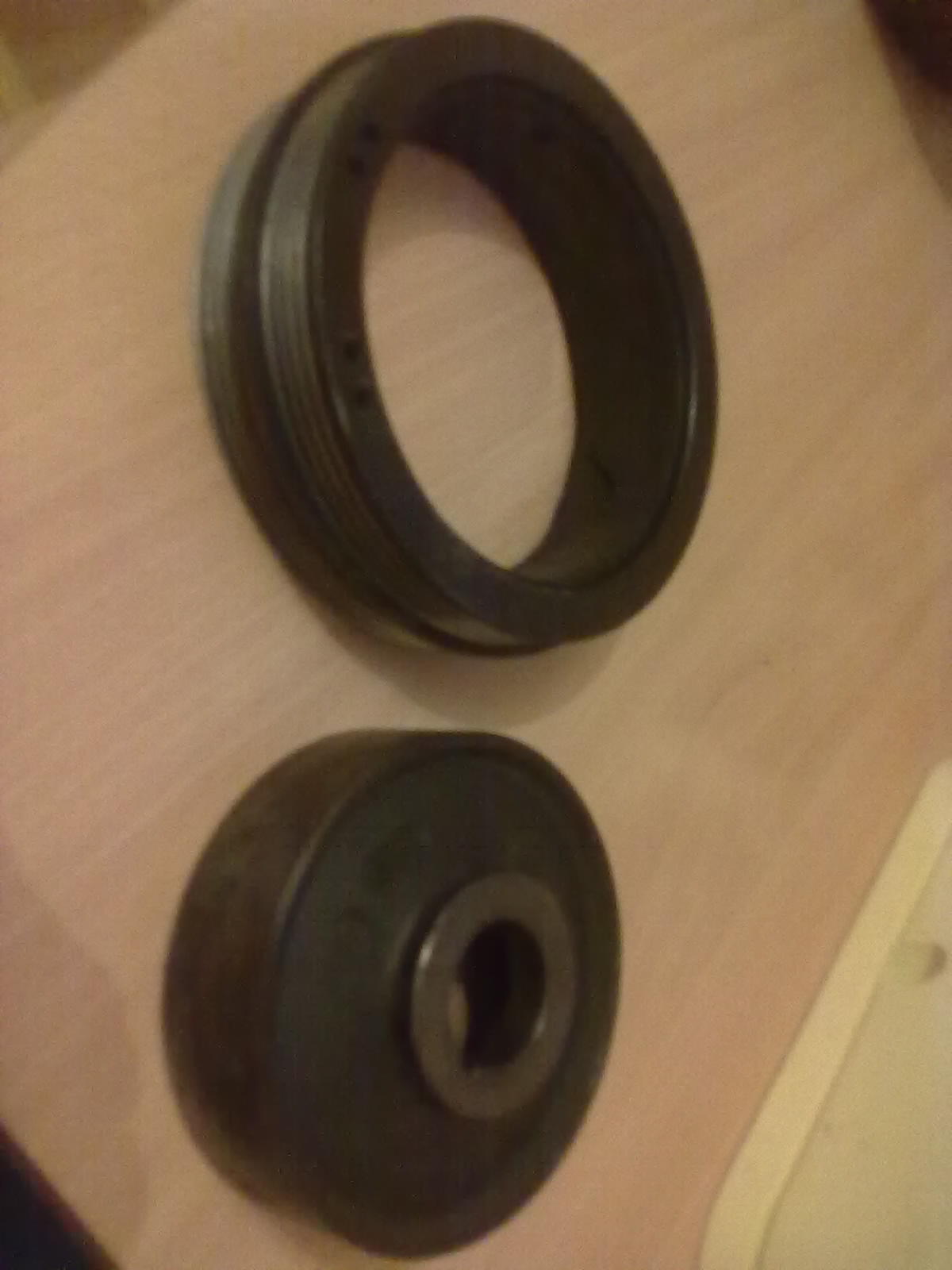

Bardzo DZIEKUJE za pomoc wszystkim:) jutro zrobie foty tego koła i zrzuce oczywiscie,
to nie uwierzycie jak to mogło chodzic.

Post autor: Glowas »
-- oryginalny post 2010-12-31 09:20 --
popsute
-- dodano 2010-12-31 09:22 --
A takie amerykańskie miało być:)
-- dodano 2010-12-31 09:24 --
Jeszcze raz Dziekuje Helcio:)
Sie popsuło.
Sie popsuło.
