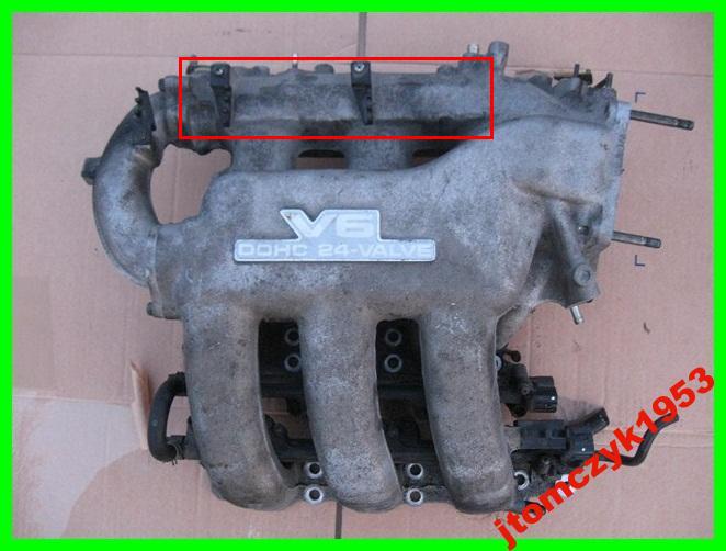

Re: Klepie pod maską - co zrobić...?
Tak więc dziś usłyszałem nie miłą niespodziankę, mianowicie dziwny dźwięk pod maską i ewidentnie pochodzący z kolektora ssącego, na wolnych obrotach nie słychać nic, silnik pracuje praktycznie idealnie cicho ale minimalnie dodam gazu to zaczyna tak dziwnie stukać/klepać/strzelać ;/ i im więcej gazu dodam tym stukać stuka tak samo tylko że z większą częstotliwością. Ewidentnie jest to z tyłu kolektora tak jakby były popuszczone przepustnice od vris`ów i się telepały ale sam nie wiem, nagrałem ten dźwięk ale robiłem to na szybkości więc jakość nie powala ale może coś wam podpowie :) dodam że 4 osoby już słuchały na żywo w tym 3 mechaników i każdy powiedział że ewidentnie z kolektora ale nikt nie ma pojęcia co to może być i na raczej na pewno nie jest to dźwięk popychaczy ani panewki, całkowicie inny dźwięk. http://fordprobe.pl/upload/goget.php/plik_audio_02.wav
na nagraniu słabo słychać właściwy klekot, na żywo by mi bylo lepiej ocenic ale moim zdaniem "zawory"
-- oryginalny post 2012-04-19 19:25 --
Ale tak nagle by zawory zaczęły grać? i to tylko i wyłącznie z tyłu silnika, na przedniej głowicy ani grama a koro były by to zawory albo popychacze to podejrzewam że by słychać je było na obydwu. Tym bardziej że tak jak mówię wcześniej tego w ogóle nie było. Postaram się jutro nagrać lepszą jakością to może będzie bardziej słychać...
-- dodano 2012-04-19 19:32 --
dokładnie to słychać w tym miejscu... Idealnie w tym.
nawet jak uda ci sie lepiej nagrac to i tak to nic nie da bo na żywo jest o 1000% inny dźwiek i poza tym nie da sie podążać za dźwiekiem bez żywca a to co powiesz to jest naprawdę mało :|
wiem właśnie i to jest najgorsze ;/ ale może ktoś się już spotkał z takim czymś, zobaczymy ;)

Nie pamiętam już dokładnie jak to w V było bo nie zaglądałem tam nigdy z powodu klepania ale pamiętam że było tam za kolektorem trochę wężyków podciśnieniowych i czy przy niektórych nie było elektrozaworów? W 2.0 jak załącza mi się gaz to elektrozawory klekotają jak padnięte HLA( BRC tak ma podobno) Jeśli tam sa jakieś może któryś padł albo próbuje z czymś walczyć :)
