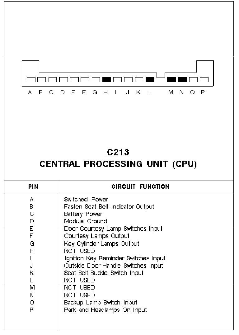

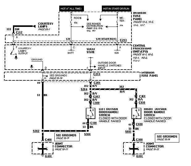

Jak świeci dalej to zobacz czy jest masa na wejściu „J” CPU (schemat poniżej) - nie powinno jej tam być
Jeżeli nie ma to:
A) jest zwarcie do masy na linii powrotnej z lampek (one jednym biegunem na stałe są na 12V a masa jest sterowana przez CPU), żeby to sprawdzić odepnij wtyczkę C213 ok CPU, lampki powinny zgasnąć.
B) Jeżeli gasną po odpięciu to wina leży w CPU, może być uwalony tranzystor sterujący tym oświetleniem.
Działaj :P

kurcze no chopaki to niestety to niejest to albo cos spapralem przy badaniu eh chyba bede musial poczekac do wyplaty i odwiedzic znajomego elektryka :( chyba ze mi cos wpadnie do glowy albo wyczytam gdzies :)
