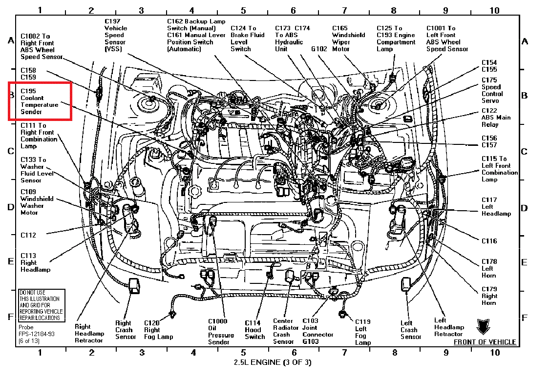

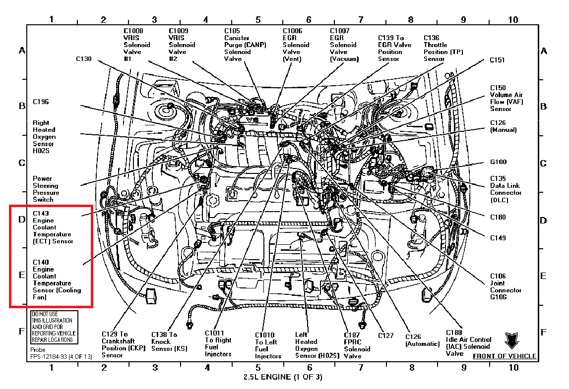

Poniżej masz schemat obwodu wentylatorów dla rocznika 93 i lokalizację czujników, uwaga są aż 3. Tan pojedynczy C195 jest tylko dla wskaźnika temperatury.
Pozostałe dwa dostarczają danych dla PCM.
Chciałbym zauważyć, że wszystkie czujnik znajdują sie na powrocie dużego obiegu wiec, jeżeli termostat nie otwiera się do końca, to czajniki mogą pokazywać głupoty. Płyn przez chłodnice płynie wolniej, i schładza tą część gdzie są czujniki, reszta jest gorętsza i stąd to bulgotanie.
Termostat masz prawie na wierzchu sprawdź.

Tak wiem że w 2.5 są 3 czujniki bo jest jeszcze ECTF co załącza 2 bieg wentylatora chłodnicy ale w 2.5 są wogóle inaczej podłączone czujniki temperatury ECT bo w 2.5 jeden leci do komputera a drugi do masy a w 2.0 jeden leci do komputera i drugi też leci do komputera na styk co się nazywa "signal return" i co na niego wracają też sygnały z innych czujników np z czujnika temperatury na filtrze powietrza. A u mnie są 3 czujniki zabudowane bo właśnie był pewnie silnik 2.5 a potem ktoś zmienił na 2.0 i dlatego mam 3 czujniki z tym że podłączone mam tylko 2 (jeden na zegary i drugi do kompa). Wtyczka mi z tego zielonego nie wchodzi na czarny więc raczej jest ok. Przy pomiarach oporności raczej dobry czujnik mam podłączony bo przy ok. 20 st. C pokazuje ok. 2.0 kOhm.

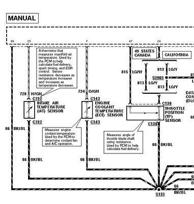

Dla porównania fragmenty schematu ECT doa 2.0 i 2.5
Kolejną sprawą jest to, że ECTF były montowane w 2.5 ale tylko w roku 1993
Podłączenie czujnika ECT w 2.0
Podłączenie czujnika ECT w 2.5
ECT 25.jpg (23.39 KiB) Przejrzano 19340 razy

Dobra, teraz pojawia się pytanie - które ty czujniki masz wpięte?
Bo jeśli masz komputer i wiązki od 2,0, to powinieneś mieć też czujniki od 2,0. I wtedy wszystko powinno działać dobrze :)
