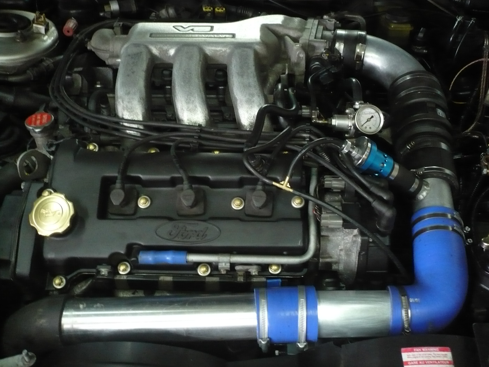

Panowie co dało się odczuć z całą pewnością to to że auto strasznie wkręca na obroty przy delikatnym wciśnięciu gazu nie mogłem ruszyć koła mieliły zaznaczam delikatnym ponieważ auto nie wystrojone i starałem się nad tym zapanować .Niestety ze strojeniem czekam na wiosnę i przypływ gotówki u mnie te oba idą w parze.

Ty bova nie likwiduj tylko dopasuj odpowiednia sprężynę do niego bo ta co masz nie daje rady. Pozdrawiam

Zabawa z kompresorem trwa dalej założyłem twardą sprężynę do bloowa jak doradził mi Bogdan i przerobiłem drugi zawór na tak zwany bay-pas teraz powietrze na zamkniętej przepustnicy krąży a nie otwiera blowa .Już jest znacznie lepiej jeśli chodzi o hałas .A kolega z sąsiedztwa jeśli będzie chciał to zapraszam.I jeszcze pytanie może ktoś wie jakie wtryski oczywiście z większą wydajnością podejdą do probe.

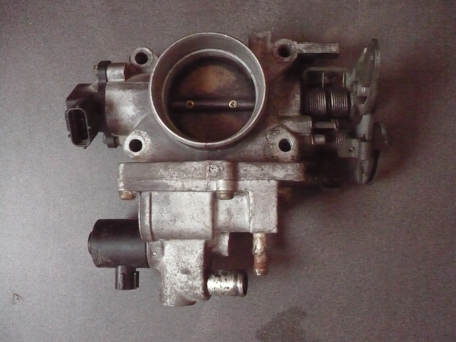

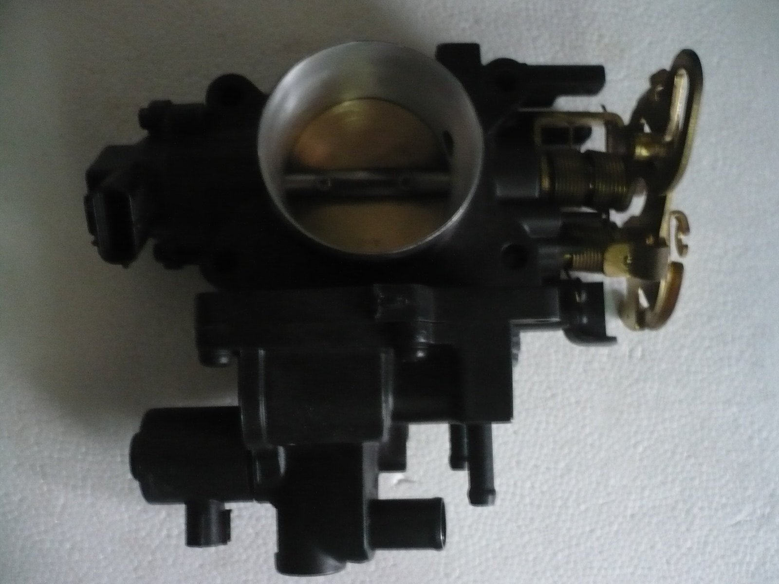

Żeby nie było posuchy w temacie dodaję fotki moich prac kosmetycznych.I mała przeróbka przepustnicy znalazłem to gdzieś w necie,zeszlifowałem próg jeszcze tylko polerka i będzie gotowa do montażu.

przepływomierz blokuje więcej niż próg na przepustnicy
no i czy nie lepiej zamontować go przed sprężarką ?

Nie wiem czy lepiej jeśli masz na to jakąś teorię to napisz,a co do progu w przepustnicy to tak jak już pisałem znalazłem to gdzieś w necie więc postanowiłem wypróbować co z tego wyjdzie.

eliminujesz wąskie gardło na drodze u mnie oprócz dźwięku wiele się nie zmieniło no może wolne obroty były bardziej "chrześcijańskie" ale u mnie było małe ciśnienie i paliwo inaczej realizowane teraz w probku FS mam przed turbiną i w zasadzie kultura pracy jest jak w NA no i wystarczy poprzeglądać inne projekty dodmuchanych autek żeby zauważyć że zdecydowanie częściej można spotkać przepływkę przed turbo/kompresorem :D
