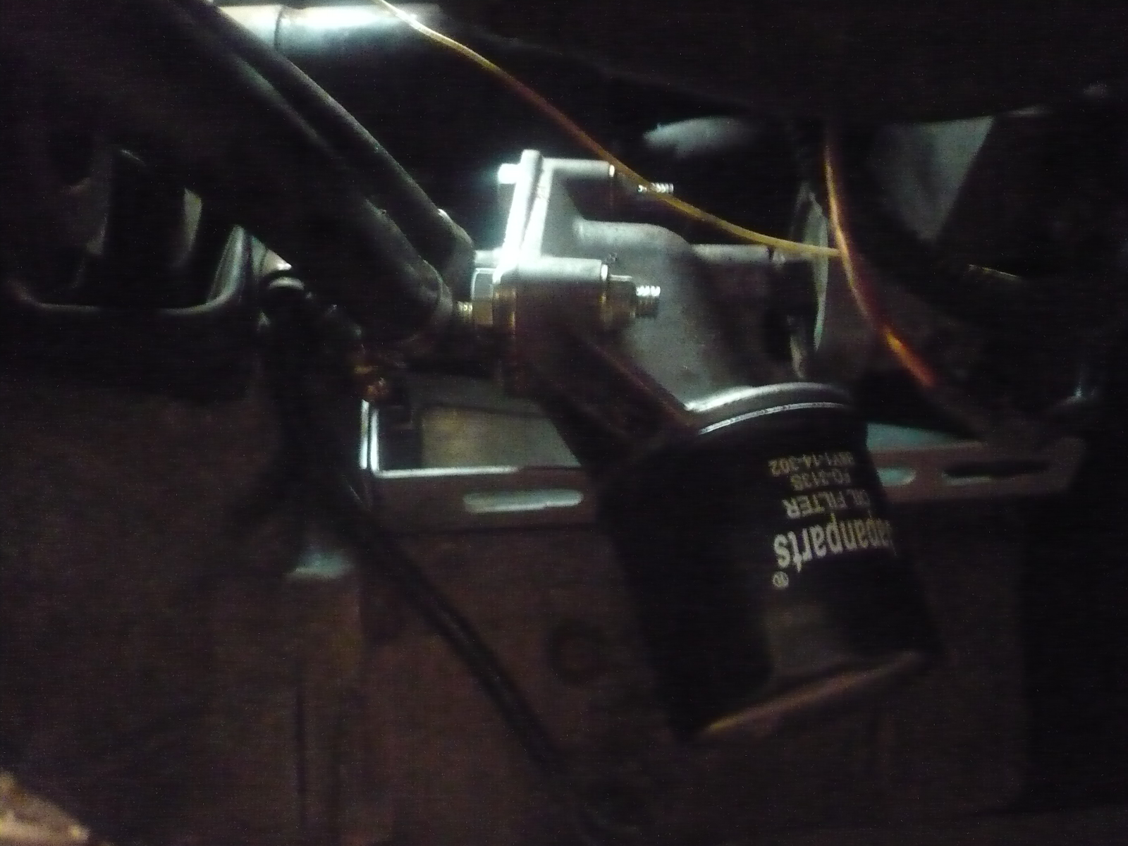

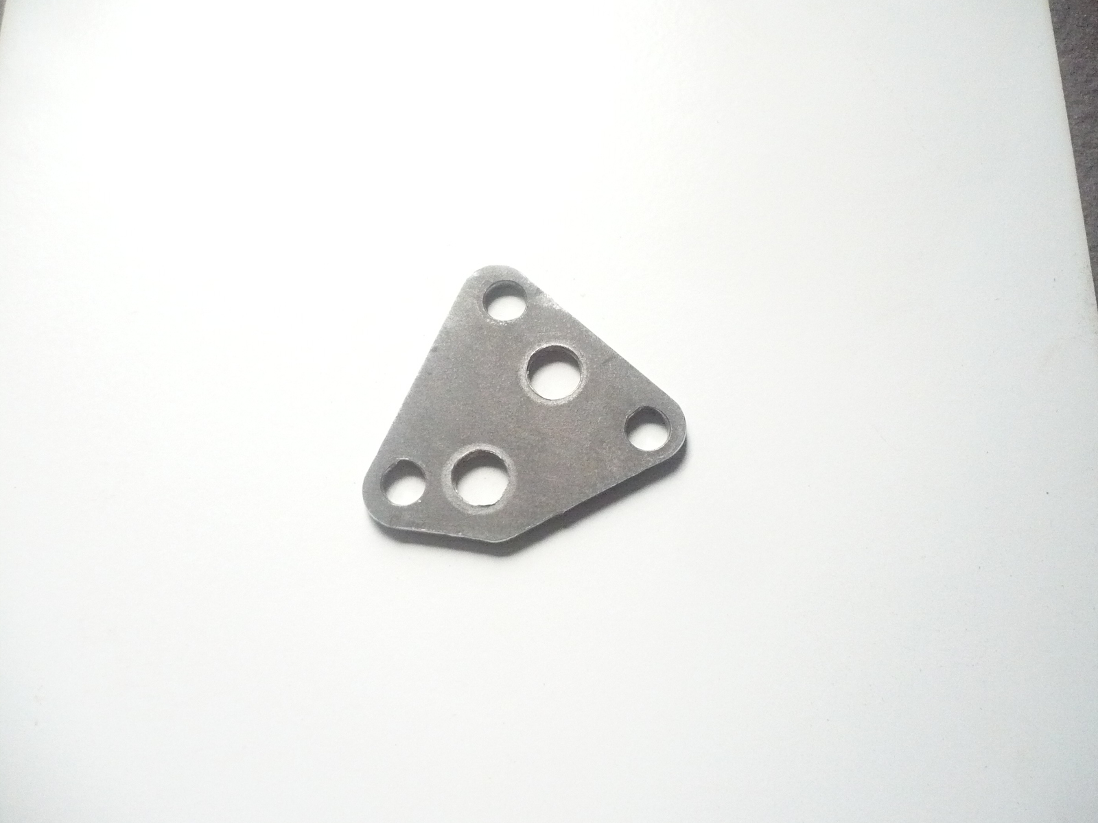

Witam wszystkich zainteresowanych moim projektem co do kompresora to podjąłem decyzję że montuję ten co mam i zobaczymy co z tego wyjdzie przystawka filtra oleju przeniesiona, pierwsze przymiarki kompresora też już zrobione.

Ten przyrząd w który wkręciłeś filtr to co ma w sobie za technologię, że taki wielki, a nie zwykłe denko + rurki?
radek1
Posty: 119
Rejestracja: 2006-07-31 16:16
Galeria: viewtopic.php?t=10146
Lokalizacja: Starachowice
Re: Probe 2.5v6 projekt KOMPRESOR
Post autor: radek1 »
To jest oryginalna przystawka tylko bez chłodnicy.

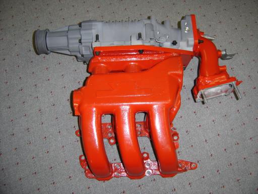

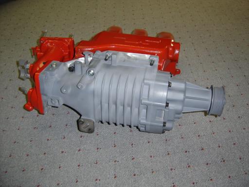

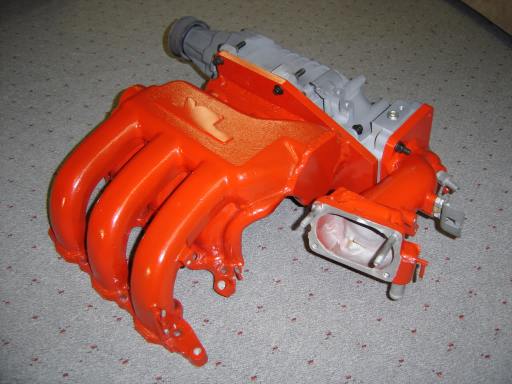

a propos kompresora , wygrzebałem u siebie takie foty - może Cie zaciekawi . Mam gdzieś jeszcze jak wygląda pod maska po montażu (mieści się w Probasie) ale muszę poszukać :wink: Tyle ze to Eaton 62 jak się nie mylę .
Posty: 10633
sprytne :) w ogóle dolotu nie trzeba robić pod to.
Tylko dłuuugi pasek i gorąco będzie.

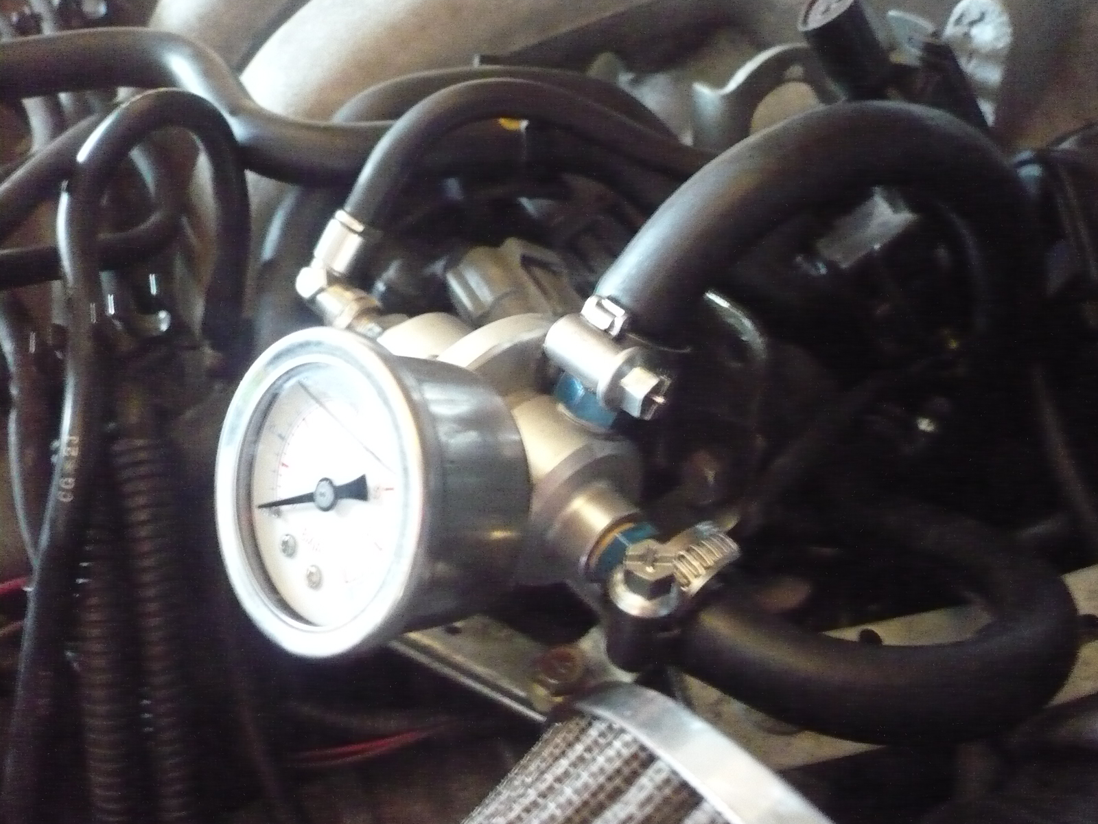

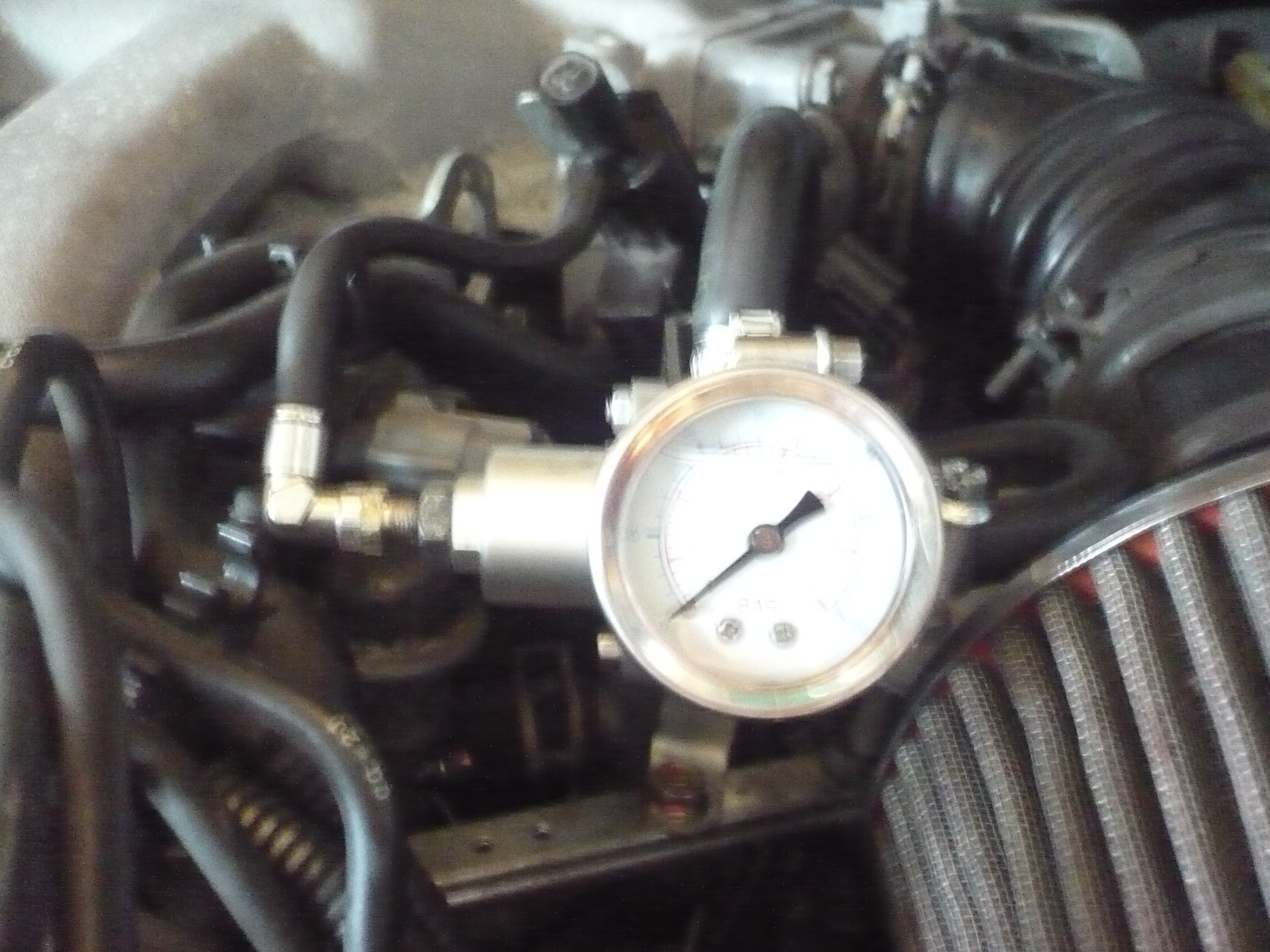

Rozważałem wszystkie, chyba wszystkie sposoby montażu kompresora i uznałem że zamontowanie zamiast pompy klimy w moim przypadku będzie najłatwiejsze.Pompy klimy nie było w aucie jak go kupiłem ktoś wcześniej wymontował więc praktycznie miejsce było gotowe.
-- dodano 2012-01-15 12:38 --
Prace pomału posuwają się do przodu wczoraj zamontowałem regulator ciśnienia paliwa i,kompletuję rury dolotu.
