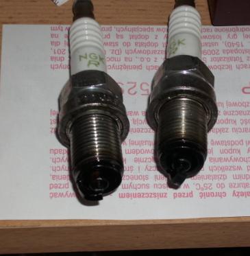

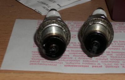

Witam! Wrócił temat dymienia. Dymi raz na biało raz na niebiesko. Czy za dymienie możę być odpowiedzialny jakiś osprzęt silnika?
-- dodano 2012-04-30 13:33 --
O to świece 2 i 3 cylicdra strasznie mokre chyba olej czyli pierścienie jak uwazacie? Świece z cylindra 1, 4 suche. Dymi pierw na biało potem na niebiesko.

jak bym trafił to by się nie zadręczał dymiacym silnikiem. Powaznie to co pierścienie?
