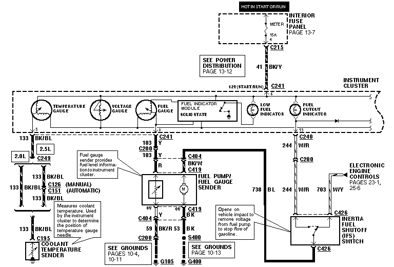

Witam dołączam się do tematu gdyż nie będę zakładał drugiego...mam nadzieje że pomożecie...ostatnio miałem problem pompa paliwa mi się zjarała i w czasie awarii wskaźnik paliwa podszedł powyżej full mimo że była tam rezerwa... ok kupiłem nową pompę wymieniłem jest ok na paliwie autko jeździ ale problem ze wskaźnikiem został cały czas stoi po wyżej full i ani nie drgnie odpinałem klemy ale nic nie dało jak stał tak stoi powyżej full czy macie może jakieś pomysły co to może być ? i jak się z tym uporać ? jest jeszcze jeden problem po spaleniu pompy po przekręceniu kluczyka tylko na pierwszą pozycję żeby był prąd to świeci mi się kontrolka fuelcotaut czy jakoś tak a wcześniej mi się nie świeciła w ogóle, lecz po odpaleniu samochodu gaśnie...;/
Re: Wskaźnik paliwa?
z fuel cutoutem tak powinno byc. a jesli chodzi o wskaznik paliwa to zdejmij zegary , rozbierz, sprawdz czy sie cewka nie spalila ommiarka i co najwyzej sprowadz wskazowke do dolu

nie wiem czy tu pisac czy nie, ale mam taki problem, ze podlaczalem dzis skrzynie basowa i rozbieralem oba progi i demontowalem tylne siedzenie , problem w tym ze po przeciagnieciu kabli i poskladaniu przestala mi dzialac wskazowka paliwa, i teraz nie wiem gdzie co naruszylem i prosilbym o pomoc ktore kable kostki sa odpowiedzialne za ta wskazowke lub co moglem naruszyc ze przestala dzialac z gory dzieki i prosze o szybka odpowiedz pozdrawiam.
za wskaźnik wiem że jest odpowiedzialna kostka ale to pod samochodem z tyłu koło baku ta sama co jest do pompy ale to musiałaby być wina pływaka, no i jeszcze bezpiecznik pod maską relay ten taki pierwszy duży a resztę to nie wiem mi poradził kolega żebym rozebrał licznik bo może tam coś się upaliło ale to ja miałem inny przypadek, może też zrobiłeś gdzieś zwarcie...
Ze wskaźnika przy baku leci Ci przewód z wtyczki C419 zaznaczonej niebieskim kółkiem na wtyczkę C200(chyba zielona) na pin 103 (Y) w lokalizacji zaznaczonej czerwonym kółkiem i potem na licznik.
