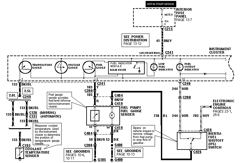

nie wiem czy tu pisac czy nie, ale mam taki problem, ze podlaczalem dzis skrzynie basowa i rozbieralem oba progi i demontowalem tylne siedzenie , problem w tym ze po przeciagnieciu kabli i poskladaniu przestala mi dzialac wskazowka paliwa, i teraz nie wiem gdzie co naruszylem i prosilbym o pomoc ktore kable kostki sa odpowiedzialne za ta wskazowke lub co moglem naruszyc ze przestala dzialac z gory dzieki i prosze o szybka odpowiedz pozdrawiam.
syku997
Posty: 11
Rejestracja: 2011-06-18 16:58
Samochód: Ford Probe II, 1993, 2.5V6
Re: Wskaźnik paliwa?
Post autor: syku997 »
za wskaźnik wiem że jest odpowiedzialna kostka ale to pod samochodem z tyłu koło baku ta sama co jest do pompy ale to musiałaby być wina pływaka, no i jeszcze bezpiecznik pod maską relay ten taki pierwszy duży a resztę to nie wiem mi poradził kolega żebym rozebrał licznik bo może tam coś się upaliło ale to ja miałem inny przypadek, może też zrobiłeś gdzieś zwarcie...
bogdano
Posty: 476
Rejestracja: 2010-07-01 13:02
Lokalizacja: Jaworzno
Post autor: bogdano »

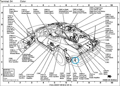

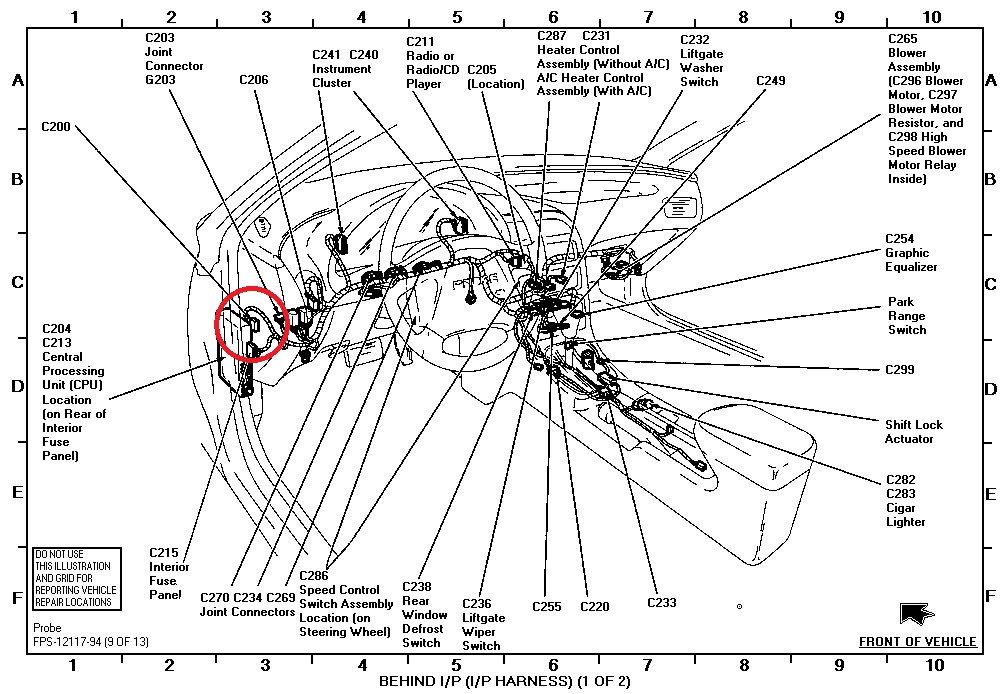

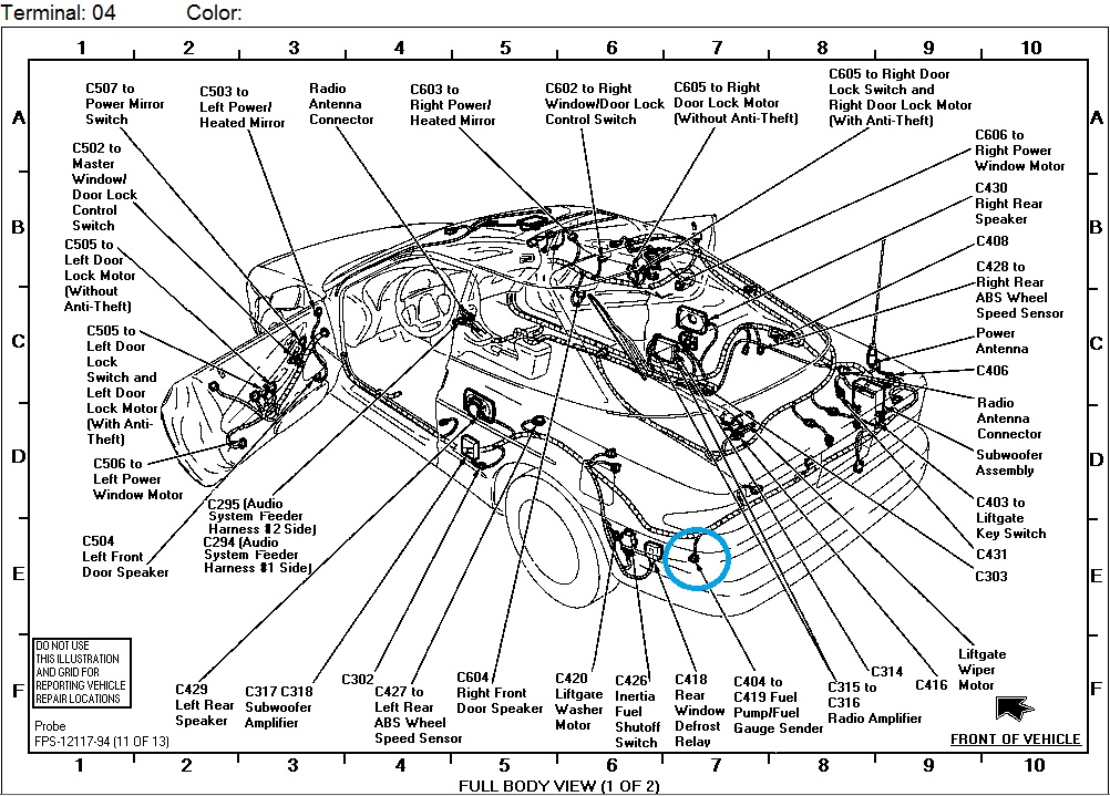

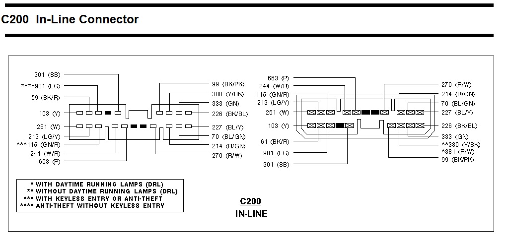

Ze wskaźnika przy baku leci Ci przewód z wtyczki C419 zaznaczonej niebieskim kółkiem na wtyczkę C200(chyba zielona) na pin 103 (Y) w lokalizacji zaznaczonej czerwonym kółkiem i potem na licznik.
