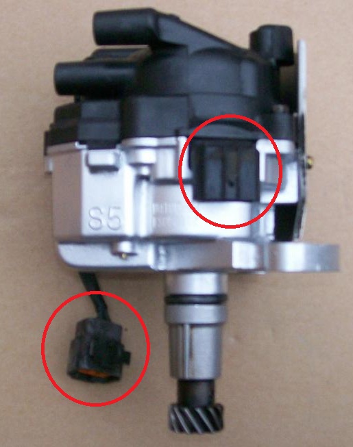

Mam pytanko. Nie ma ktoś opisu pinów we wtyczkach aparatu S5 albo chociaż numerów tych wtyczek? zaznaczonych na czerwono :D
Pozdrawiam.
