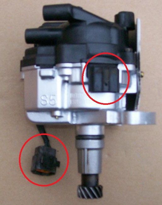

- bogdano
- Posty: 474
- Lokalizacja: Jaworzno
Re: UTRATA MOCY PO ZAGRZANIU
Mam pytanko. Nie ma ktoś opisu pinów we wtyczkach aparatu S5 albo chociaż numerów tych wtyczek? zaznaczonych na czerwono

WITAM WSZYSTKICH. 2.5 V6 24V USA 94r. Odpala bez problemu,na zimnym jest moc i równo pracuje na wolnych obrotach,problem zaczyna się chwilę po osiągnięciu normalnej temp. Ta sama sytuacja na benzynie i na gazie. Delikatnie używając gazu czasem się wkręca równo ale gdy depnie się mocniej to lipa :/ . Niedawno jeszcze na wyższych obrotach jako tako reagował,ale teraz już nawet na wolnych obr(ciepły) zaczął fiksować-przerywać i falować. Co ciekawe ani razu jeszcze nie "strzelił",więc zapłon raczej odpada. Profilaktycznie świece i przewody wymienione,aparat wyczyszczony i nic
,szukałem podobnych postów ale jakoś nie mogę znaleźć-może komuś się przydarzyło?-proszę o rady...

Re: Przerywa gdy osiągnie prawidłową temperaturę,na zimnym o
Objawy milem podobne jak nie identyczne, winą była kopułka aparatu-w kopułce zalany jest "płaskowniczek" który podaje z cewki napięcie na palec aparatu.Był przepalony, na zimnym podawał napięcie na ciepłym już przerywał.Zdejmij samą kopułkę i sprawdza miernikiem ja prąd puszcza ("powyginaj" ją,potrząśnij, itp), sprawdź czy nie przerywa. A jak masz możliwość to podmień od kogoś na inną i przetestuj.

Jest coraz gorzej,teraz już nawet na wolnych obrotach nierówno chodzi...
Ale zdobyłem aparat na podmiankę,sie zobaczy co z tego wyjdzie
byłoby wtedy na Twoje Sallmo...
