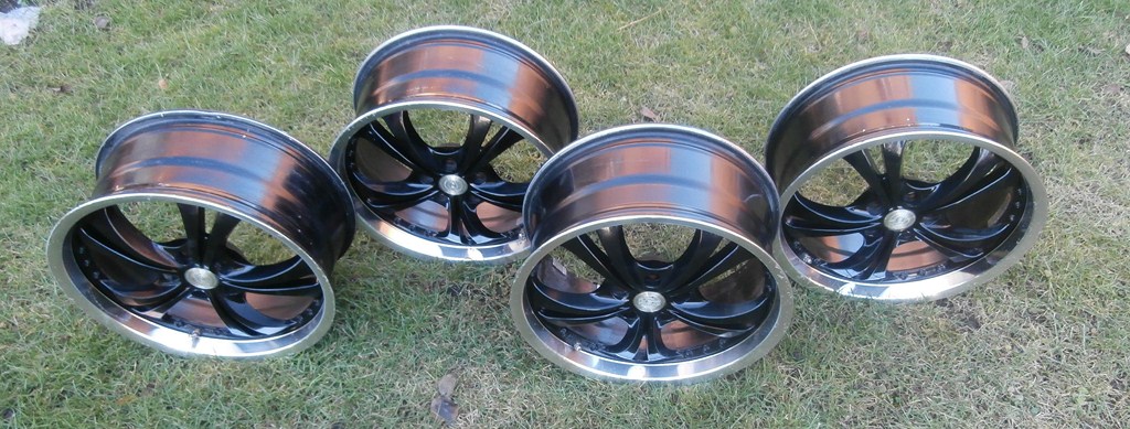

nowe zabawki juz przyszly:
Eaton m62
Felgi 18 '' polerowany rant
							Eaton m62

No ładnie, ładnie
 kompresorek miejmy nadzieje że będzie robił robotę
 co do felg to nawet fajne
 czyje one są(firma) i mam wrażenie czy ta skrajna lewa jest przygięta od środka?

-- oryginalny post 2013-01-15 18:14 --
tak, masz dobre oko
 ale byly sprawdzane i sa proste
-- dodano 2013-01-15 18:16 --
Felgi BSA Motorsports
							tak, masz dobre oko

W końcu 4 oczy mamtom87dg pisze:tak, masz dobre oko
