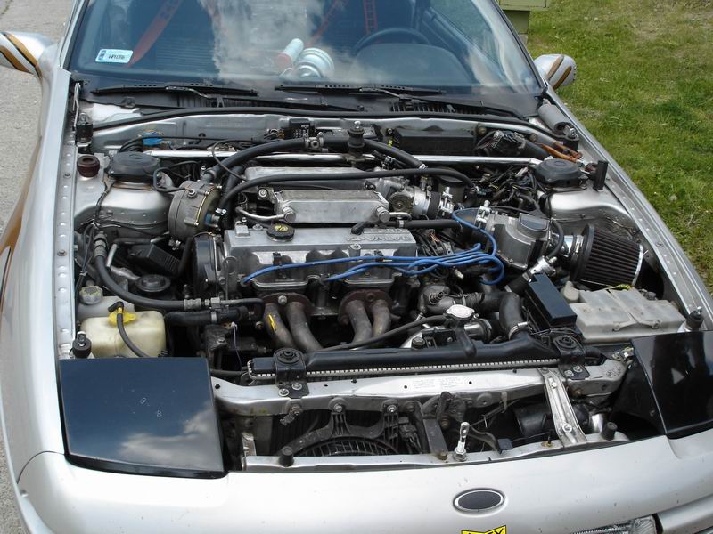

Jedno z rozwiązań dotyczące montażu reduktora pod maską:
http://fordprobe.pl/upload/files/silnik_2.jpg
Widziałem gdzieś jeszcze reduktor umiejscowiony obok cewki.
