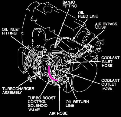

Witam pytam tak z czystej ciekawości w którym wężyku powinna być fabryczna zwężka? Jakiej srednicy powinna być żeby turbina ładowała najwięcej bez odcinania? Czy do montażu nowej trzeba wyjąć fabryczną? Prosiłbym o jakieś zdjęcie :) Montaż MBC standartowego ze sprężynką i kulką na którym przewodzie, przy wyjetej zwęzce czy nie? Do czego jest ten zawór do którego dochodzą dwa przewody elektryczne przy turbinie? (tak na chłopski rozum) Dodam że przeglądałem rózne wątki na forum ale nie znalazłem jednoznacznych jak dla mnie odpowiedzi :) Jeśli nie sprzedam Probe to się nim zajmę :) Bo to swietny samochód : ) jedyna wada to brak elektrycznych szyb w moim modelu :(

Siema, w tym :arrow:
A tak to wygląda na schemacie :arrow:
Najlepiej jakby zwężka była ok. 0,7, ale to musisz jeszcze poeksperymentować. Nie trzeba wyciągać fabrycznej przy montażu nowej, mbc jak montujesz to możesz zostawic seryjną, po prostu nie ustawisz go tak, żeby pompował mniej niż seria, a możesz i wywalic. Operacja łatwa a przyrost mocy w granicach 70 KM zyskujesz z palcem w .... :wink: .

Dzięki bardzo za świetną odpowiedz :) Pytanko jeszcze tylko o ten zawór widać go na Twoim zdjęciu tak jakby do niego jest podłaczona ta rurka do czego służy? czy jest wogóle potrzebny? czy można go jakoś ominąć lub czymś zastąpić?

Jest to elektrozawór sterujący overboostem (moim zdaniem).

kicker pisze:próbował ktoś wyrzucić cały boost solenoid
Wtedy będzie Ci pokazywał kod błędu 42. Mbc najlepiej zamontowac właśnie na tym wężyku ( rozciąc go ) ze zwężką.

Powtarzam jeszcze raz ;) Zwezki nie ma ;d pół skali tej białej ładuje ok 4psi :) może coś pokombinuje nad tym ale nie mam skad wziąć tej zwęzki, a w sumie moc jak dla mnie wystarcza :) a silnikowi i turbinie lżej ;dd

jeżeli zwężka ma być w tym miejscu co jest na załączonym obrazku przez prezesa to jej tam nie ma,sprawdzone.Pompuje do 3 może 4 ale tak słabo w cale nie jeździ :D

zdemontuj przewód - wsadź drut 1mm (elektroda) - jak przejdzie to nie ma zwężki. Jeżeli nie ma to weź kawałek aluminium czy miedzi (okrągły ok 5-6mm) przewierć go wiertłem 1mm - będziesz miał doładowanie ok 10 psi
Posty: 1311
Re: Zwężka
przed napisaniem przedostatniego posta to zrobiłem co piszesz,inaczej bym nie pisał że nie ma :twisted:
