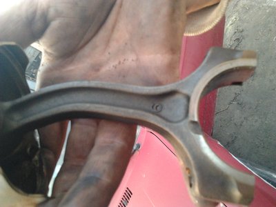

-- oryginalny post 2012-11-07 21:24 --
na rozrzadzie wszystkie cechy są jak należy, kompresja tez ok, po weekendzie sprawdzam dogłębnie aparat
Panowie... tragedia.
Właśnie wróciłem z garażu i ręce opadają.
Rozebrałem aparat pomierzyłem wszystko poczyściłem założyłem aparat na miejsce,
Ustawiłęm aparat od początku z precyzją jak nigdy. Wsiadłem i...
Probe zapaliło na dotyk.
Pochodziło 30 sekund po czym zaczęło szarpać prychać i zgasło. Po tym już nie szło rozrusznikiem obrócić. Założyłem klucz 22 na wał i kręcę. Idzie przekręcić dosłownie z centymetr w jedną i drugą stronę po czym coś blokuje słychać w tym momencie metaliczny stuk z silnika. Rozrząd na cechach nadal pasuje jak wcześniej.
Mam kilka pomysłów wypięty zawór?? mało realne.
Prędzej nazbierało się benzyny w komorze spalania i przyszła kompresja i korba się zgięła??
Nie będę od razu zdejmował głowicy. Odkręcę wałki rozrządu, zawory się podniosą i wtedy zakręcę wałem. Jeśli ruszy gładko znaczy głowica z...ana. Jeśli będzie blokował nadal znaczy coś z układem korbowo-tłokowym nie tak. Lepiej remontować czy szukać nowego motorka?? Jutro rozbieram więc będę pewnie więcej wiedział. Auto na dzień dzisiejszy kosztowało mnie 1500 zł 94 rok bez klimy. Wizualnie trochę podrapany bez większej korozji. Stylizowany na V6. Środek zadbany gaz sprawny po wymianie wielu elementów. Czy warto to wogóle ruszać?? Czy sprzedać w całości lub na części?? I kupić za 3000 coś jeżdżącego.

Witam. Zdjąłem dziś głowicę i wizualnie wszystko z nią w porządku. Jednak płyn chłodniczy czuć benzyną, podobnie jak olej spuszczony z silnika. Po zdjęciu głowicy nadal nie idzie przekręcić wałem korbowym. I tu jest problem, zdjąłem stalową miskę olejową, a nie mogę zdjąć aluminiowej części. Jak wiecie żeby ją odkręcić trzeba ustawić koło zamachowe w odpowiedniej pozycji żeby odkręcić dwie śruby poprzez otwory z zaślepkami w obudowie skrzyni ( na łączeniu z silnikiem). Niestety zblokowany wał nie pozwala mi obrócić koła w tą pozycję. Ma ktoś jakiś inny pomysł poza odkręcaniem skrzyni i demontażem koła zamachowego??

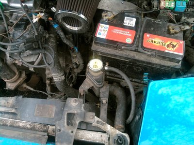

2.0 16V 94r LPG dławi się na benzynie nie odpala na benzynie
Witam serdecznie.
Chciałbym opisać problem który był już poruszany na forum,
Mam probe 2.0 16V 94r LPG . Auto odpala tylko na gazie (gaz II generacji). Na benzynie nie odpala, natomiast jak już odpali na LPG i zakopci na biało jak silnik zimny (przelotowy tłumik i końcowy jakiś sportowy), to gdy przełączę przycisk zmiany gazu z "0" na "I" zaczyna chodzić na benzynie na biegu jałowym w zakresie około 1500rpm. Po dodaniu gazu dławi się, nie wkręca się na obroty, delikatnie dodając gazu to powoli się wkręca. Nie da się ujechać w ogóle na benzynie. Auto ma założony stożek.
(Na LPG bardzo ładnie chodzi i wkręca się na obroty)
Sprawdziłem:
Benzyna: jest
Ciśnienie paliwa: OK (pompka ładnie podaje)
wtryski: pracują (napięcie jest 14,5 V) test sprawdzenia polegał na odpięciu wtyczki każdego wtryskiwacza po kolei. (słychać było zmianę pracy silnika na biegu jałowym)
czytanie błędów metoda spinaczowa: (mostek TEN z GND) nie działa po podłączeniu spinacza kontrolka check engine nie mruga, wentylator załącza się.
(po podłączeniu w te miejsce miernika pokazuje 12V z diodą nie próbowałem.)
Czujnik wstrząsowy w bagażniku: wciśnięty
przepływomierz: bez siatki dziwnie wygląda nie wiem jak oryginalnie za siatką powinien wyglądać (napięcie na biegu jałowym 2.7V po dodaniu gazu delikatnie na benzynie nie wiele się zmienia 2.8V)
hmm Jeśli to możliwe chciałbym spotkać się z którymś z klubowiczów teraz na dniach aby móc podmienić na chwilę przepływomierz i sprawdzić czy coś się zmieniło.(Jeśli to on padł)
No i zostaje ECU. Nie wiadomo czy działa poprawnie czy w awaryjnym trybie
Jeszcze zastanawia mnie czy emulator LPG nie robi problemu ale tego już nie doczytałem.(nawet nie wiem czy go mam)
Jeśli chciałby ktoś pomóc a jestem z Poznania to proszę napisać na priv wymienimy telefony i może coś da się zrobić 6 opak piwka gwarantowany
pozdrawiam serdecznie wszystkich !!!

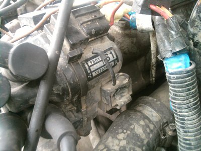

Przy okazji sobie sprawdź ustawienie zapłonu bo ja ostatnio jak miałem źle ustawiony to na gazie jako tako chodził a na benie się dławił i strzelał w dolot
3 milimetry przekręciłem aparat i 100% poprawy.

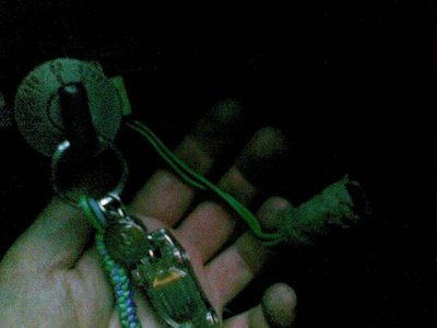

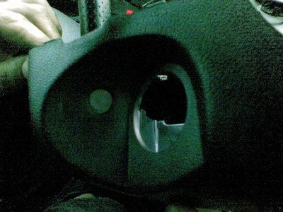

hmm wpadłem na inny pomysł. Myślę że jest to immo, gdyż mam diodę czerwoną przed zegarami. Napotkałem też idący kabel od stacyjki, który nigdzie nie jest podłączony.Również koło stacyjki jest okrągła niebieska pleksa Mam kluczyk dorabiany i tylko jeden. Taki mi dał poprzedni właściciel. Co dalej robić?? nie wiadomo
- Posty: 5259
Re: Nie odpala na benzynie.
Skoro tak jeździłeś to znaczy że immo jest odłączone, a ta pleksa to podświetlenie stacyjki, bo z tego co sie domyślam masz 94 rok. i w tych latach właśnie immo wychodziło nie jako pestka w kluczyku(bo by nie było diody) a działało na zasadzie pilota, on rozłączał immo( i po to właśnie jest dioda by było wiadomo czy został rozbrojony)

Dobrze Romas prawi,w 94 pilotem rozbrajasz immo,dioda przestaje wtedy migać i można odpalać auto.

ok dzięki, przynajmniej już coś wiem więcej. Tak jest to 94rok. dioda czerwona jest przy zegarach wbudowana.W ogóle nie miga ani nie świeci. Niestety pilota nie mam. Więc jeśli jeżdżę na LPG to rozumiem że mam immo. rozbrojone tak?

Nie ma różnicy na czym jeździsz bo jak by immo działało to byś nie odpalił
Super dziękuję bardzo koledzy

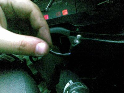

-- dodano 2013-05-11 13:39 --
mam pytanie jeszcze co to za odłączony kabelek na zdjęciu? jaką spełnia funkcję? oraz do czego służy ten zbiorniczek z korkiem z wykrzyknikiem.
