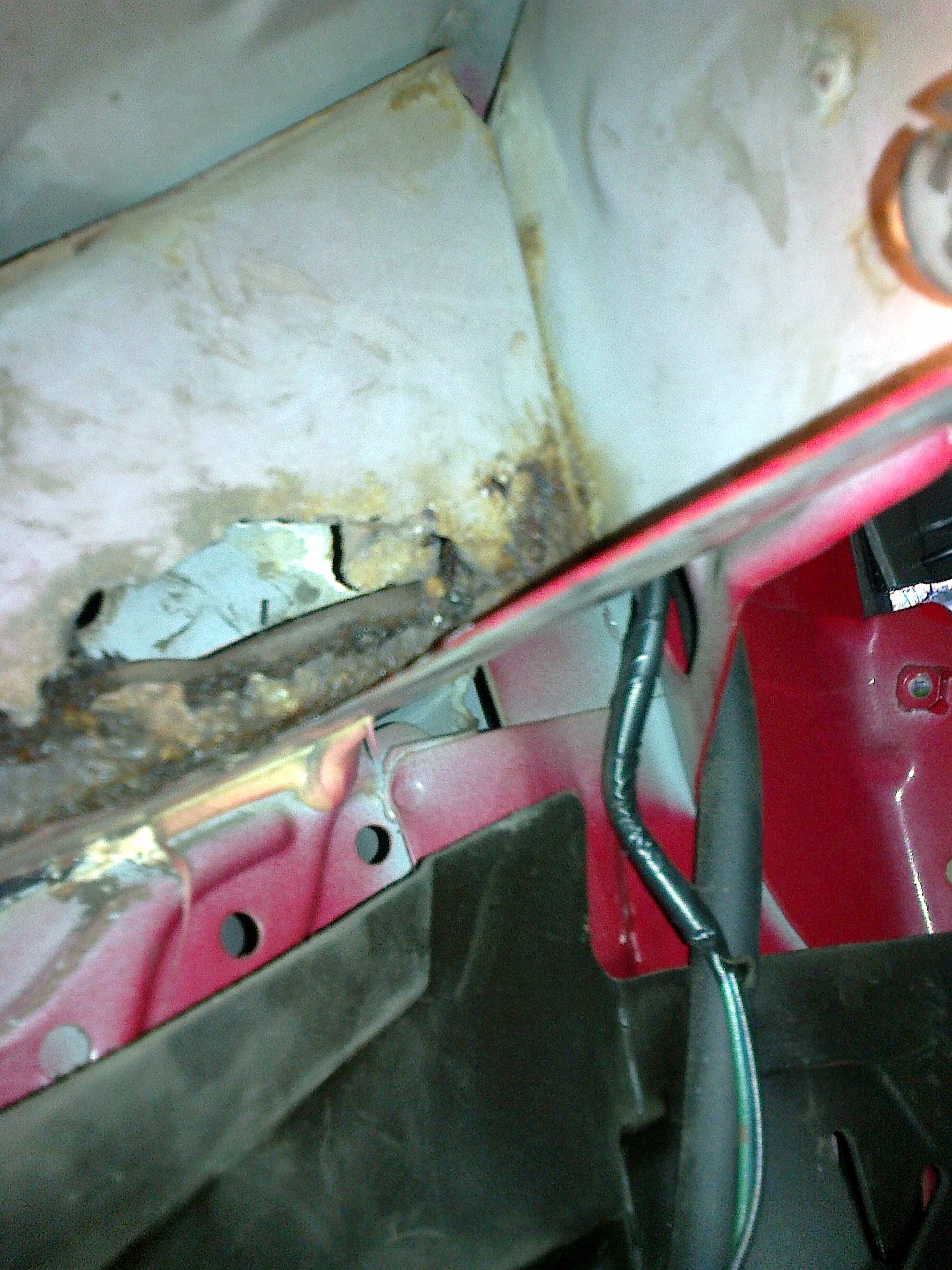

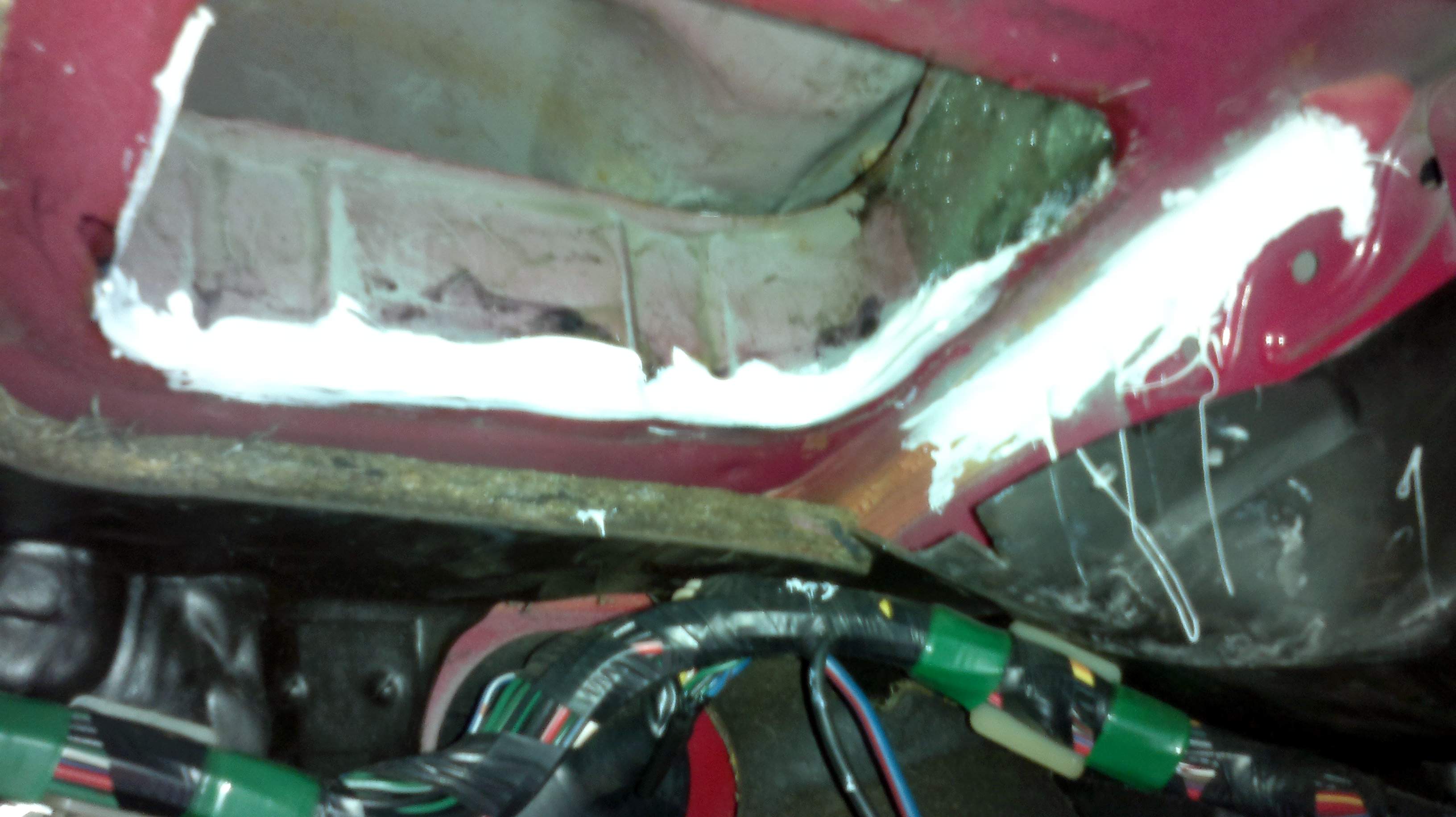

U mnie wyglądało to tak:
Chcąc to połatać trzeba wymontować obudowę dmuchawy. Przykręcona jest w 3 miejscach: na dole 2 nakrętki (10), u góry po prawej śruba (10).
Żeby móc wyciągnąć dmuchawę, trzeba odkręcić 3 śruby trzymające deskę rozdzielczą:
Po załataniu dziury za pomocą żywicy i włókna szklanego: oraz uszczelnieniu łączeń spawem na zimno: Dodatkowo po rozebraniu podszybia częściowo uszczelniłem od zewnątrz. Niestety od zewnątrz można tak zrobić tylko lewą i przednia stronę ścianki wlotu powietrza. Do prawej zbutwiałej nie ma dostępu. Więc pozostaje tylko reperaturka od strony komory dmuchawy
Przyda się uszczelnić/wkleić kołki: oraz wkleić kratkę wlotu powietrza i spust wody.
Tylko tyle i sucho

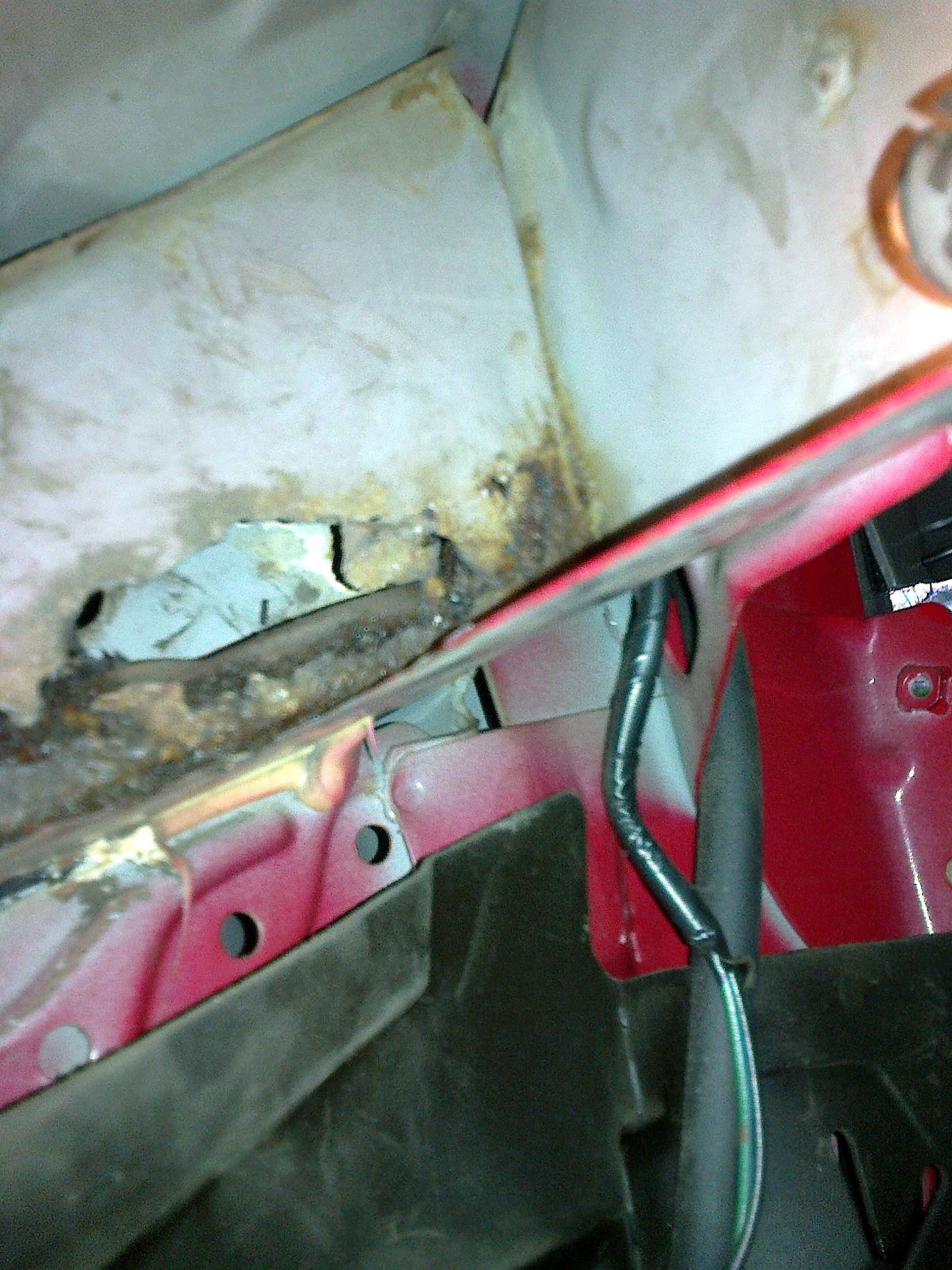

Tylko tyle i sucho
Ostatnio zmieniony 2013-05-19 22:13 przez grafi82, łącznie zmieniany 2 razy.

Ja zrobiłem (a raczej brat
) solidna łatę z żywicy i włókna szklanego.
Pisząc, że nie ma dostępu, to go nie ma od zewnątrz, tak żeby można było wszystko ładnie oczyścić, pokleić czy spawać.
Z postu jasno wynika, że prawą ściankę zrobiłem tylko i wyłącznie od wewnątrz.
