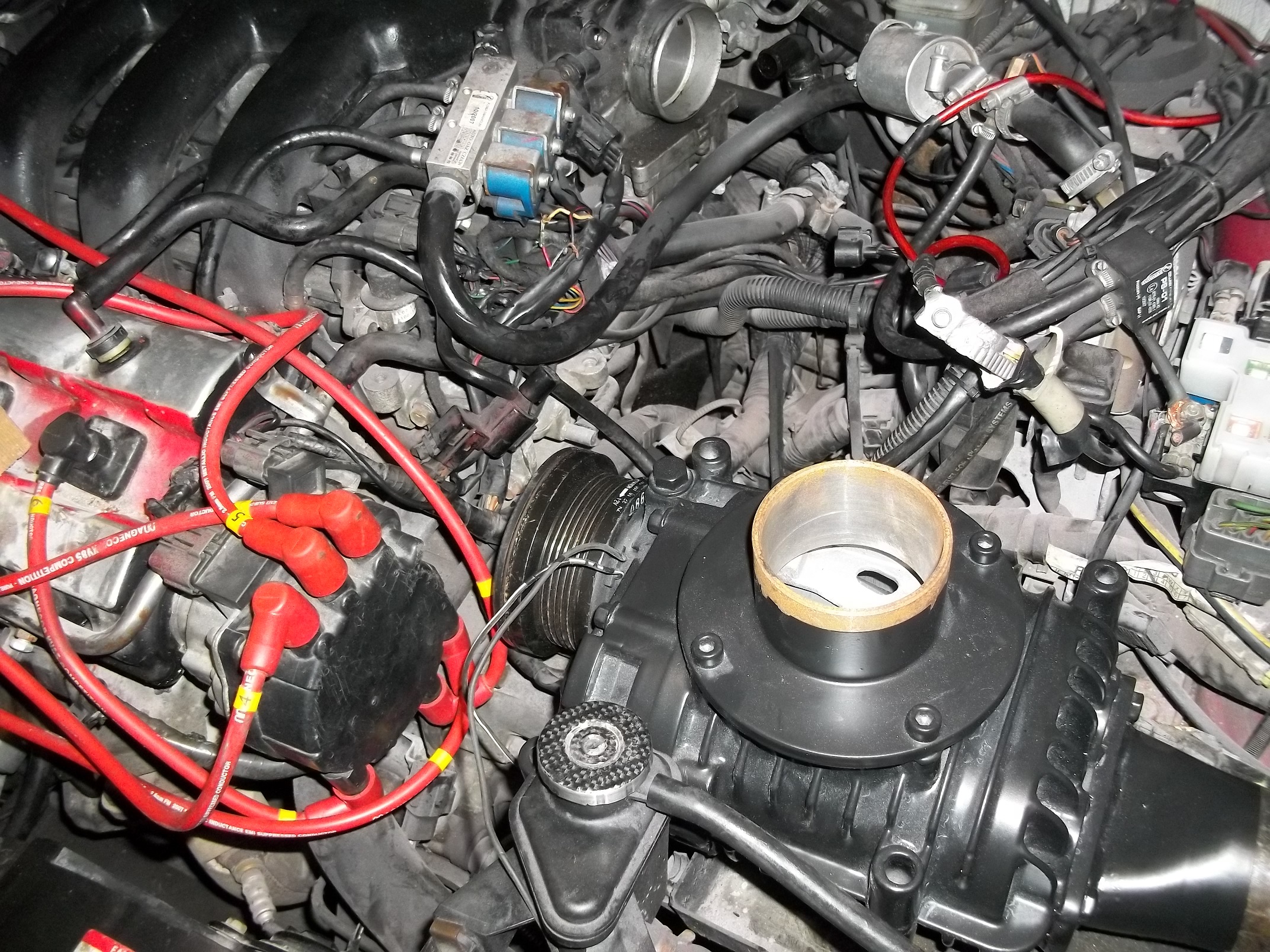

lampa przeciwmgielna wypadnie przy zmianie koncowek wydechu , siatki tez beda zmieniane na plastry miodu wzor jak z seata ibizy, powoli a do celu, tak jak wspominalem wczesniej teraz czas na kompresor w zalaczniku fotka, teraz trzeba zrobic stelaz pod dmuchawke oraz walek z rolkami, co do zalaman swiatla na blendzie to oczywiscie male kszywizny ale na oko nie jest to widoczne dopiero przy fotce gdy swiatlo sie odbija, blenda to typowy custom robiona wlasnorecznie a dopasowac do oryginalnego ksztaltu probe nie bylo latwo, mysle ze i tak efekt nie jest zly, blenda wykonana w carbonie

widze suma summarum klima zostaje ;) skad chcesz brac naped? aparat zaplonowy?

hahah no chcialbym aby bylo tak blisko, stelaz bedzie robiony na wzor kiedys dostepnym z ebayu ale teraz juz ich cos nie widze, czyli walek z 2 rolkami i napinaczem do paskow, naped walka bedzie paska alternatora

no to grubo. gdzie ten wal chcesz prowadzic?

jest tylko jedno miejsce, miedzy silnikiem a chlodnica wiec tam sie bede wpinal, na youtubie jest duzo filmikow z probe z takim podlaczeniem na walku

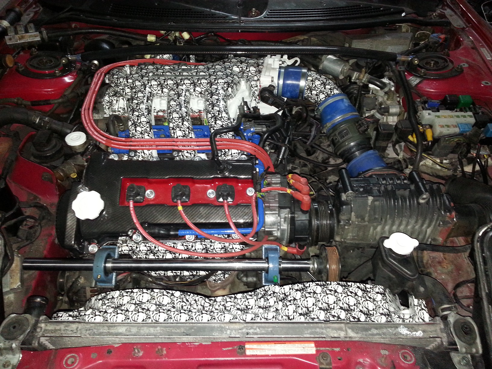

no to dzialamy, stelaz wlasnej konstrukcji zrobiony i kompressor juz zamontowany do silnika, walek z rolkami tak samo, teraz zostala metoda prob i bledow z doborem wielkosci rolek tak aby uzyskac w granicach 0.6 - 0.8 bara.
Na koniec zostaje estetyka, czyli malowanie, czyszczenie itp.
Jak juz wszystko bedzie dograne to jazda na strojenie calosc ma ogarnac swinka ECU Master
Czekam na blow off oraz IC i wrzuce jakis filmik z pracy silnika, dla zainteresowanych zrobie tez fotki jak wyglada stelaz i w ktore miejsca jest przykrecany

Witam ładnie to zaczyna wyglądać pod maską:) ile chcesz mocy uzyskać z kompresorem? tylko ciekawe czy wytrzyma silnik?.. ale gratuluje pomysłu:D

Wygląda jakby był napędzany z aparatu zapłonowego :) Powodzenia!
