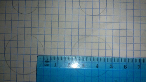

Jaki rozstaw mają Dwójkowe przednie zaciski?
tak jak mówiłem w innym temacie zmierzyłem w I GT rozstaw ma 160mm

Posty: 3440
Re: Adaptacja zacisków od Mazdy 6 do Probe IIgen
Tylko uprzedź że chodzi Ci o wymiar od środków otworów, a nie od ścianki :)
na zdjęciu jest od srodka, zresztą chyba zawsze powinno się po osi mierzyć :)

KrecioPL pisze:Tylko uprzedź że chodzi Ci o wymiar od środków otworów, a nie od ścianki :)
nie ma różnicy. Jak zmierzysz w jednym otworze od ścianki zewnętrznej, do drugiego otworu ścianki wewnętrznej wyjdzie Ci prawidłowo i tyle samo i nawet będziesz miał pewniejszy pomiar bo z punktami podparcia :wink:
a jak się otworki różnią wielkościami?
Posty: 5261
To nic nie zmieni przy takim pomiarze, narysuj sobie na kartce Patryczku :wink:

ty sobie to narysuj na kartce, bo znowu fanzolisz

quarth narysuj, zmierz i dopiero pisz, panie techniczny #-o
proponuje na kartce w kratkę co byś za wiele utrudnień nie miał :D
Nie wiem Romas ale wg mojej teori , jeśli oba zaciski mają taki sam rozstaw mierząc od osi a różnią się wielkością otworów to chyba raczej odległości od ścianek nie będą się wtedy pokrywały
Zresztą zamiat pierdzielić to zmierzcie dwójkowe zaciski ;) bo będzie temat jak z OC ;)
P.S kurde nie mam kartki w kratke :mrgreen:

Widać że macie troszkę ubogą wyobraźnie techniczną :roll: ,
ale dla niedowiarków proszę :wink: :
o ile byście nie zwiększyli rozmiaru, to przesunięcie jest takie samo o daną wartość

Pięknie, zostajesz nadwornym rysownikiem klubu :) A teraz zauważ, że chłopaki sugerowali, że otworki się różnią między sobą rozmiarem. Jeden większy a drugi mniejszy.
Romas, według Twojego rysunku no to załużmy że Ty mi zmierzyłeś od krawędzi otworów u siebie ..... Wyszło 3cm
Ja zmierzyłem od krawędzi .....wyszło mi 2 cm .... Czyli co? cały plan w psu w dupke bo według pomiarów rozstawy w otworach są inne...a przecież PO OSI są takie same ,tylko otwory między zaciskami różnią się wielkościami

Tak juz widze jak fabryka zrobiła 2 różne rozmiary śrub w jednym jarzmie , panowie rozmawiamy o czymś co jest czy co sobie wymyślicie?
jak tak to można jeszcze pogdybać o ustawieniu pod kątem otworów względem płaszczyzny, ale po co skoro to bzdura .... #-o

Romas ja nie napisałem o dwóch różnych, przeczytaj to co napisałem pod postem kocura...

Patryk- pisze:tylko otwory między zaciskami różnią się wielkościami
Napisałeś tak, ale kocur nie, a jeśli otwory w zacisku nr1 są takie same i w zacisku nr 2 też, ro nie ma opcji żeby wyszło ci tak jak napisałeś tu:
Patryk- pisze:załużmy że Ty mi zmierzyłeś od krawędzi otworów u siebie ..... Wyszło 3cm
Patryk, przeczytaj sam co napisałeś albo proszę cię narysuj to sobie bo widzę że się gubisz.
