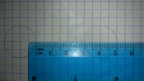

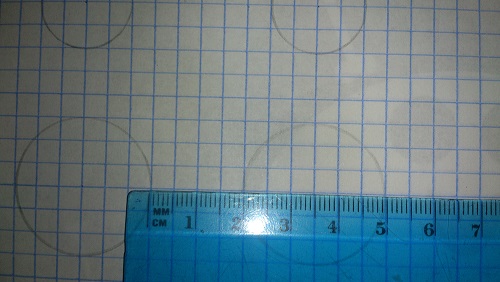

Widać że macie troszkę ubogą wyobraźnie techniczną :roll: ,
ale dla niedowiarków proszę :wink: :
o ile byście nie zwiększyli rozmiaru, to przesunięcie jest takie samo o daną wartość

Pięknie, zostajesz nadwornym rysownikiem klubu :) A teraz zauważ, że chłopaki sugerowali, że otworki się różnią między sobą rozmiarem. Jeden większy a drugi mniejszy.

Tak juz widze jak fabryka zrobiła 2 różne rozmiary śrub w jednym jarzmie , panowie rozmawiamy o czymś co jest czy co sobie wymyślicie?
jak tak to można jeszcze pogdybać o ustawieniu pod kątem otworów względem płaszczyzny, ale po co skoro to bzdura .... #-o
