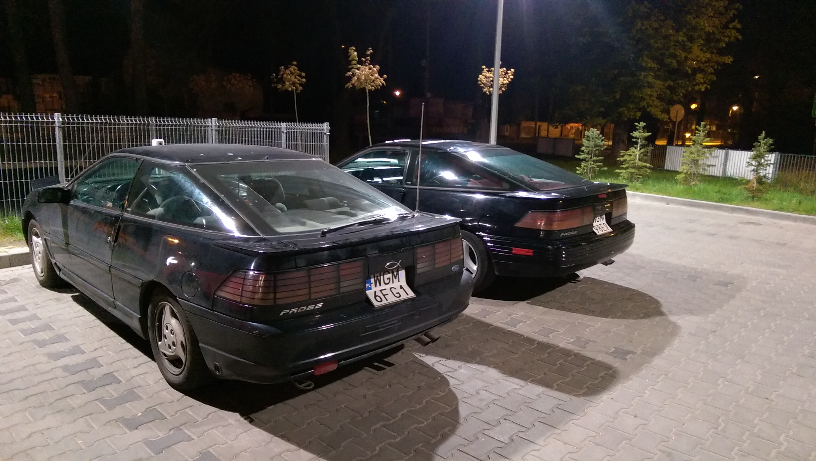

-Zmaltretowaliśmy rodzinę i Niunio dostał młodszego brata do towarzystwa (Gooray '91 GT). Mam nadzieję, że w końcu zrobimy sesję

No to nie ociągaj się - tylko dawaj fotki.Eli pisze: -Zmaltretowaliśmy rodzinę i Niunio dostał młodszego brata do towarzystwa (Gooray '91 GT). Mam nadzieję, że w końcu zrobimy sesję![]()
Pozdrawiam!

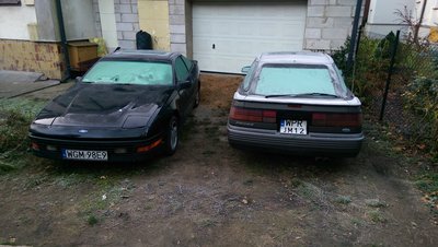

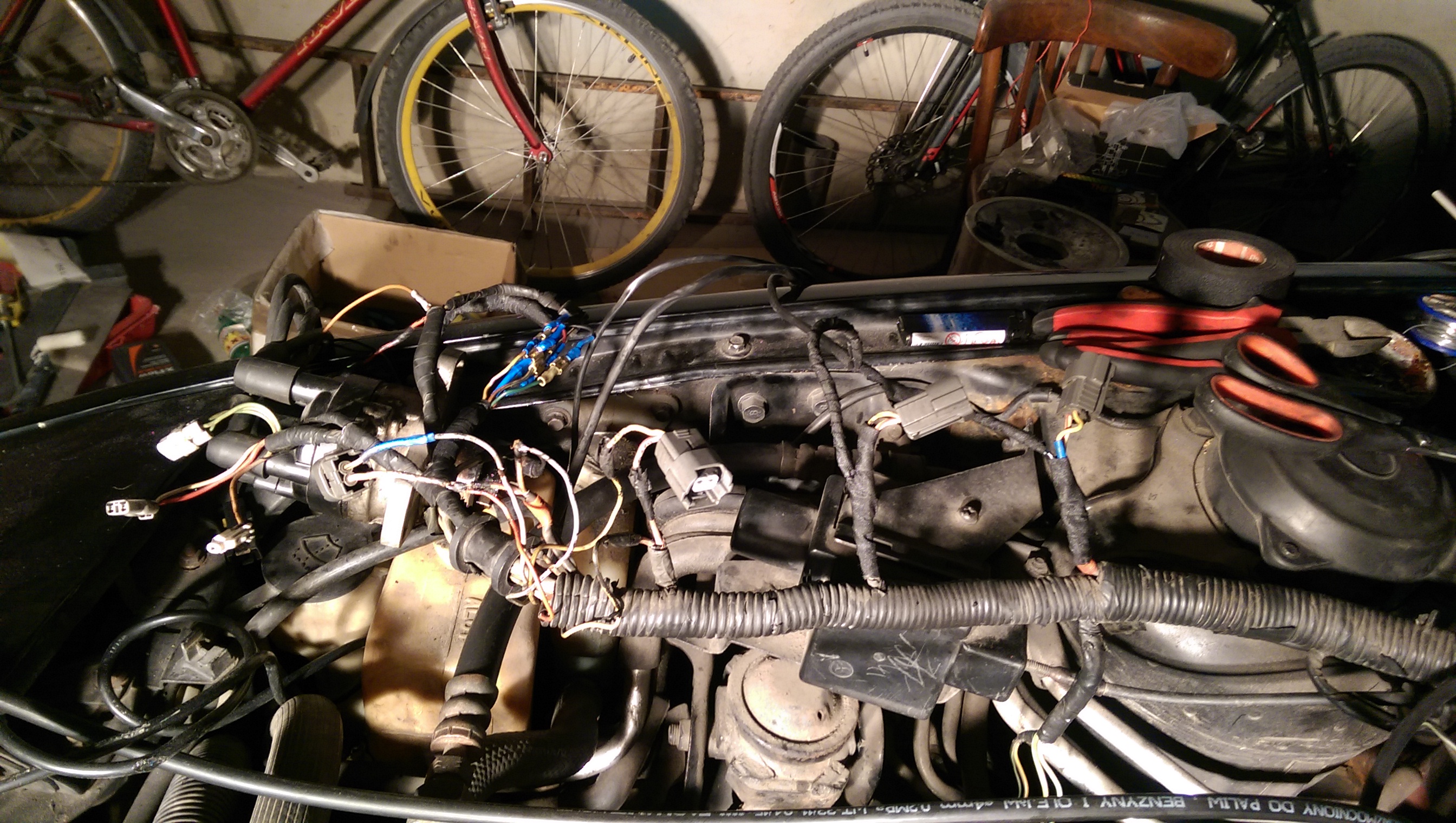

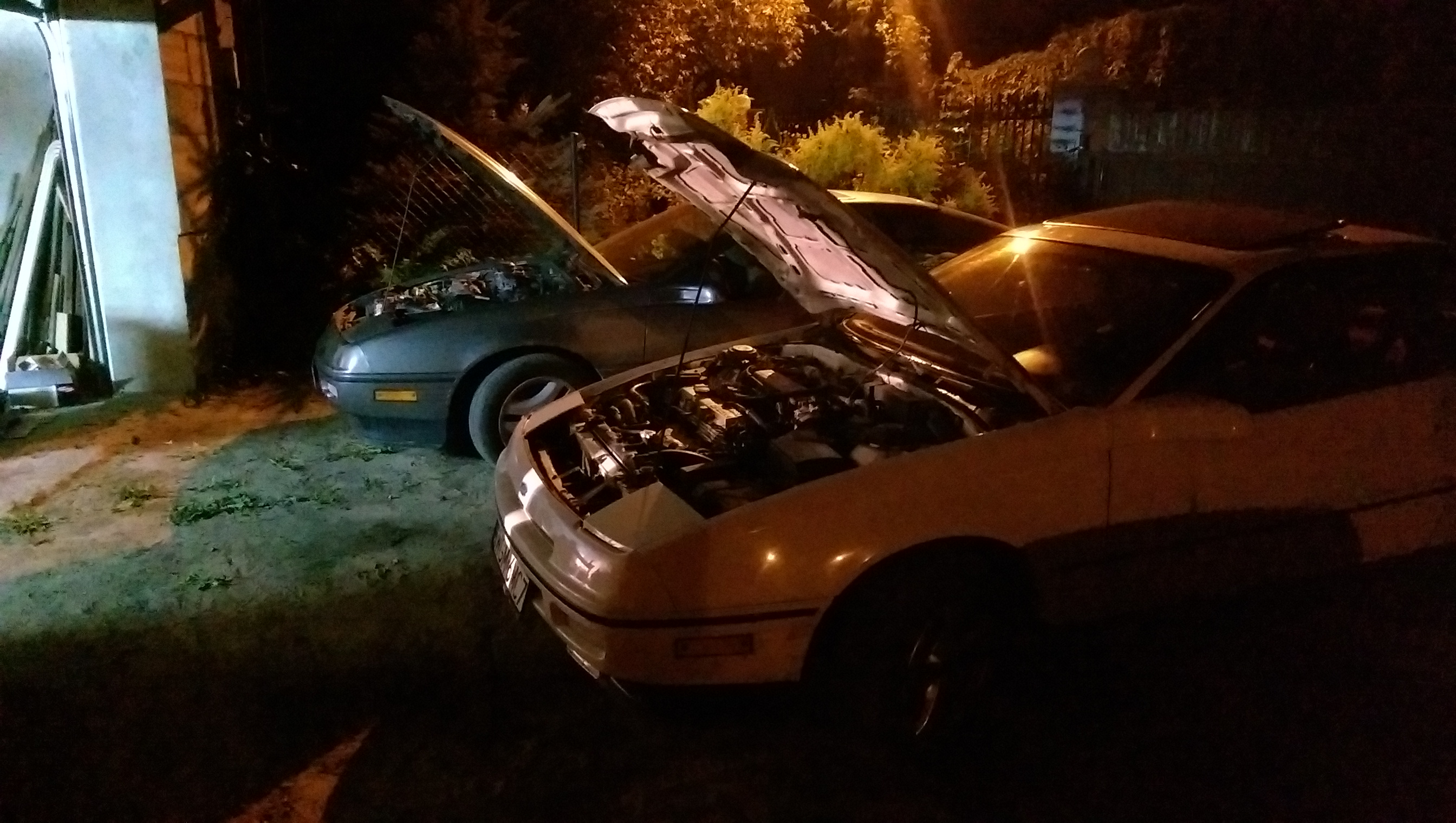

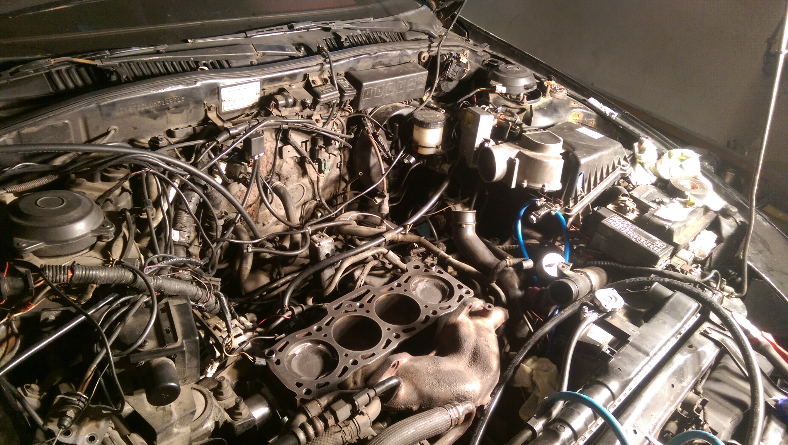

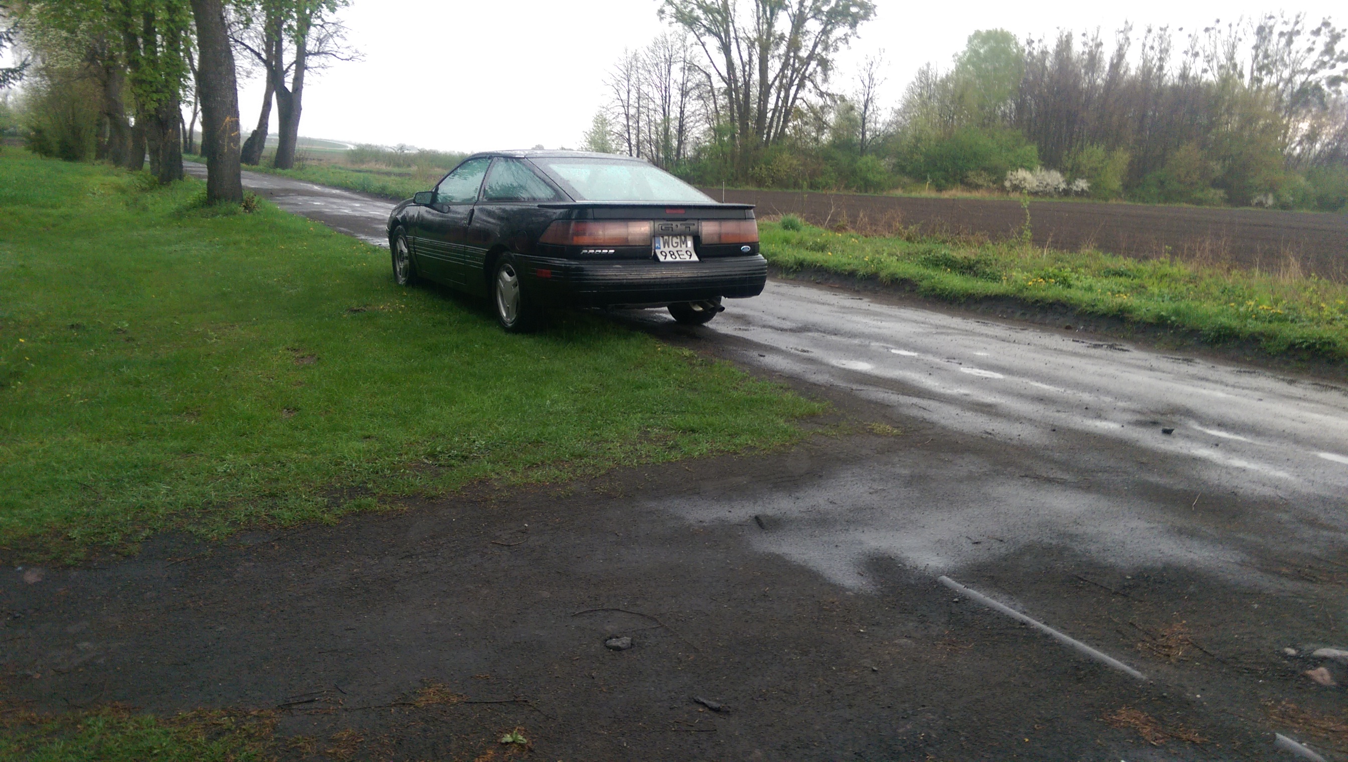

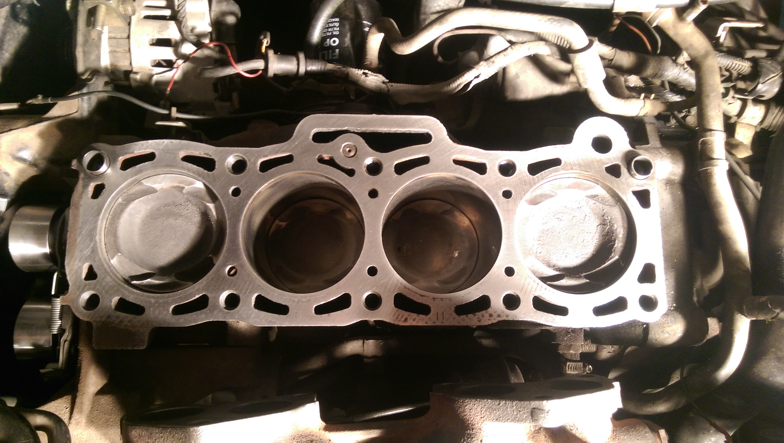

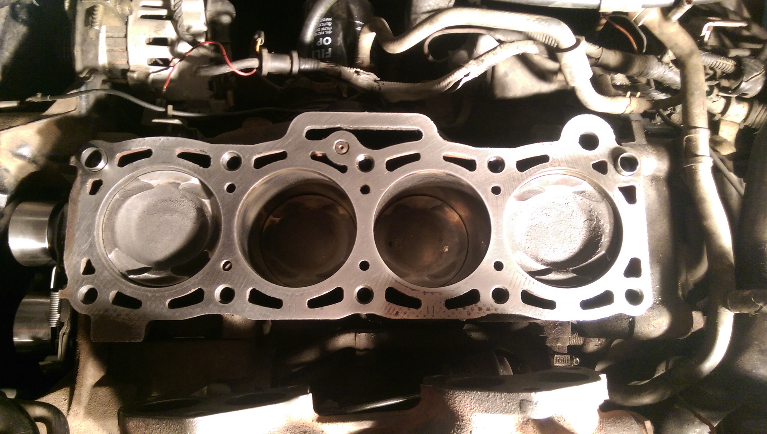

Wreszcie się zmobilizowałem
Lipiec 2014 c.d.
-zmienione wnętrze na czerwone
-wymiana rezystorów nawiewu (chodzą wszystkie biegi)
-wygłuszenie plastików (zdecydowanie do poprawy)
Listopad 2014
14.11.14 | 179053 mil |
-Olej Comma X-Flow 10W40 + filtr (Filtron OP 597)
-Uszczelniacz półosi str. kierowcy (IC, nie polecam)
-świece ZFR6F-11
-przewody WN Bosch
-Filtr powietrza Filtron AP112
-wymiana linki prędkościomierza

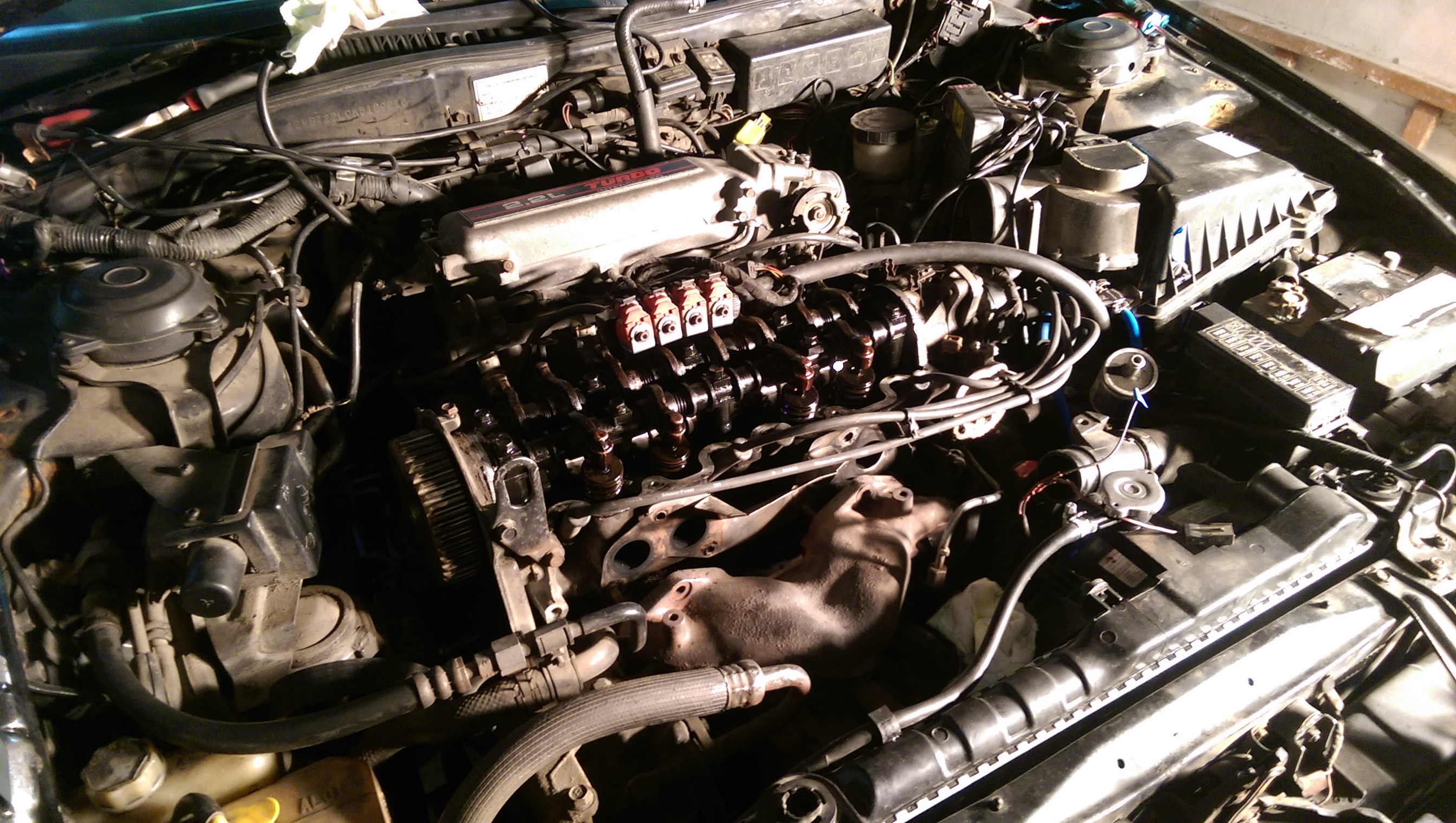

Listopad/Grudzień/Styczeń 2014/2015
-wyjęcie turbo, przykręcenie stojaka od gruszki wastegate, dołożenie na próbę zwężki 0,8mm - turbo ożyło, poddało się kolanko
-wymiana wszystkich węży do i od turbo (kiedyś gumowych) na nowe (olej +woda)
-wymiana nagrzewnicy + nowy płyn 4max (w końcu ciepła zima
Marzec 2015
08.03.15 | 184200 mil |
-wymiana tarcz + klocków przód (ABE)
08.03.15 |
-wymiana wysprzęglika
-wjechało MBC urodzinowe (Dzięki Marta, Łukasz!)
22.03.15 |
wymiana turbo, kolektora, downpipe (dzięki Patryk za szybką i tanią suszarkę !)
Maj 2015
03.05.15 | 186156 mil |
-filtr paliwa
-przegub wewn. str. kierowcy + osłona
-uszczelniacz półosi str. kierowcy (tym razem corteco)
-łączniki stabilizatora przód
-korektor siły hamowania (rozebranie + czyszczenie) - tył bardzo słaby
-podmianka pompy hamulcowej
-wymiana tarczy tył str. kierwocy na używkę w dobrym stanie(poprzednia była nieprzyzwoicie zjedzona), niestety łożysko wyje
-uzupełnienie oleju w skrzyni
-wymiana oleju we wspomaganiu
06.05.15 |
-wymiana serwa hamulcowego
Standardowo WIELKIE DZIĘKI DLA ŁUKASZA
Kilka fotek:
Oraz dla tych co nie śledzą najlepszego tematu na forum(http://fordprobe.pl/forum/viewtopic.php ... &start=150) :
https://www.youtube.com/watch?v=hCHI_DwalfI
Tak to jeździło przed odejściem poprzedniej turbiny do krainy wiecznego boosta. Już prawie był czas serii
. Na nowej turbinie rekordu jeszcze nie pobiłem, bo zaczęło się uślizgiwać sprzęgło. Szkoda więc czasu i energii, wrócę do tematu po ogarnięciu sprzęgła.

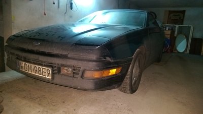

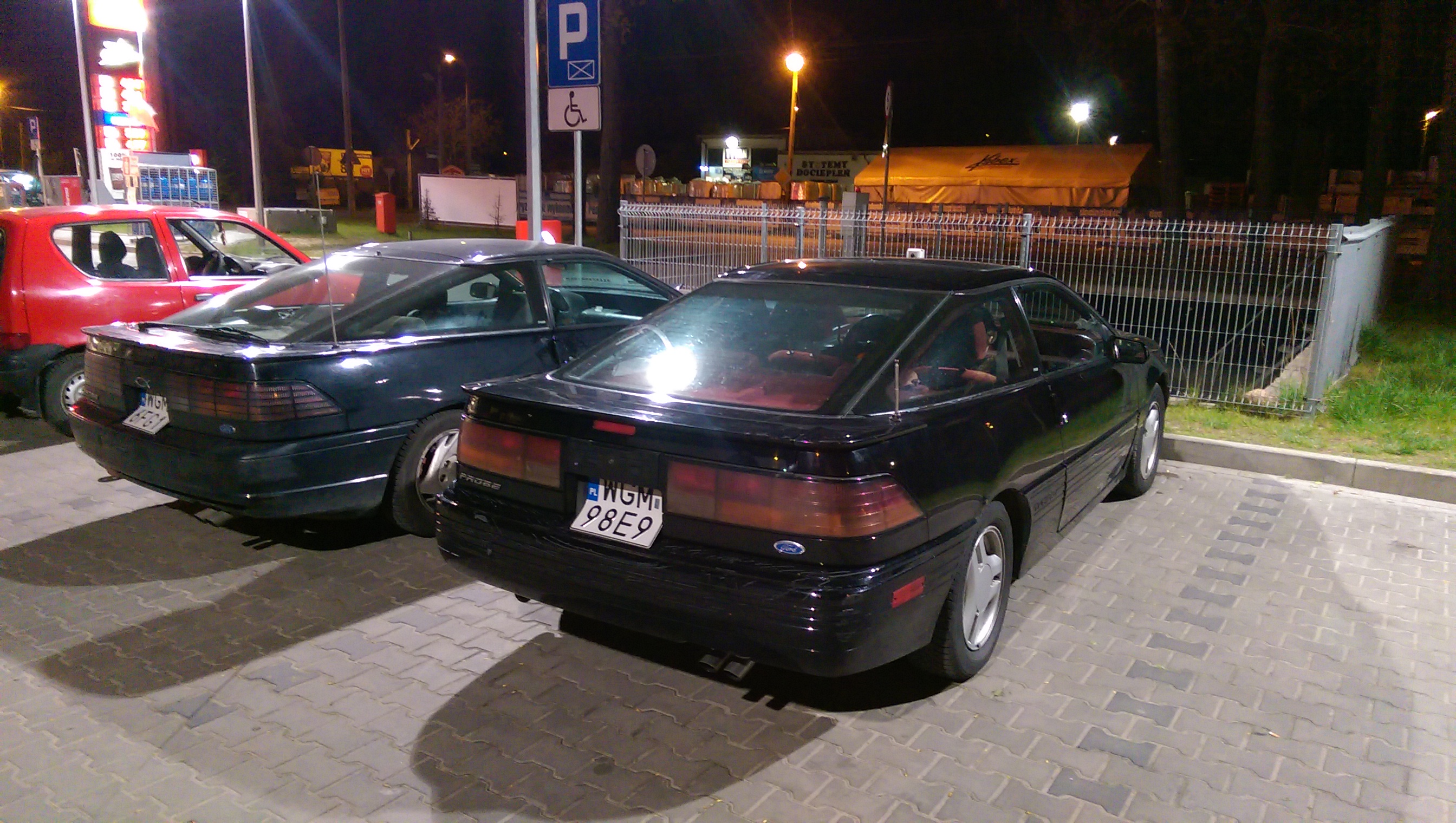

Szybkie z wczoraj niepozowane, zrobione zupełnie przy okazji. Dzięki BlackGrain Photography !
Wysoka rozdzielczość

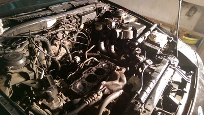

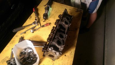

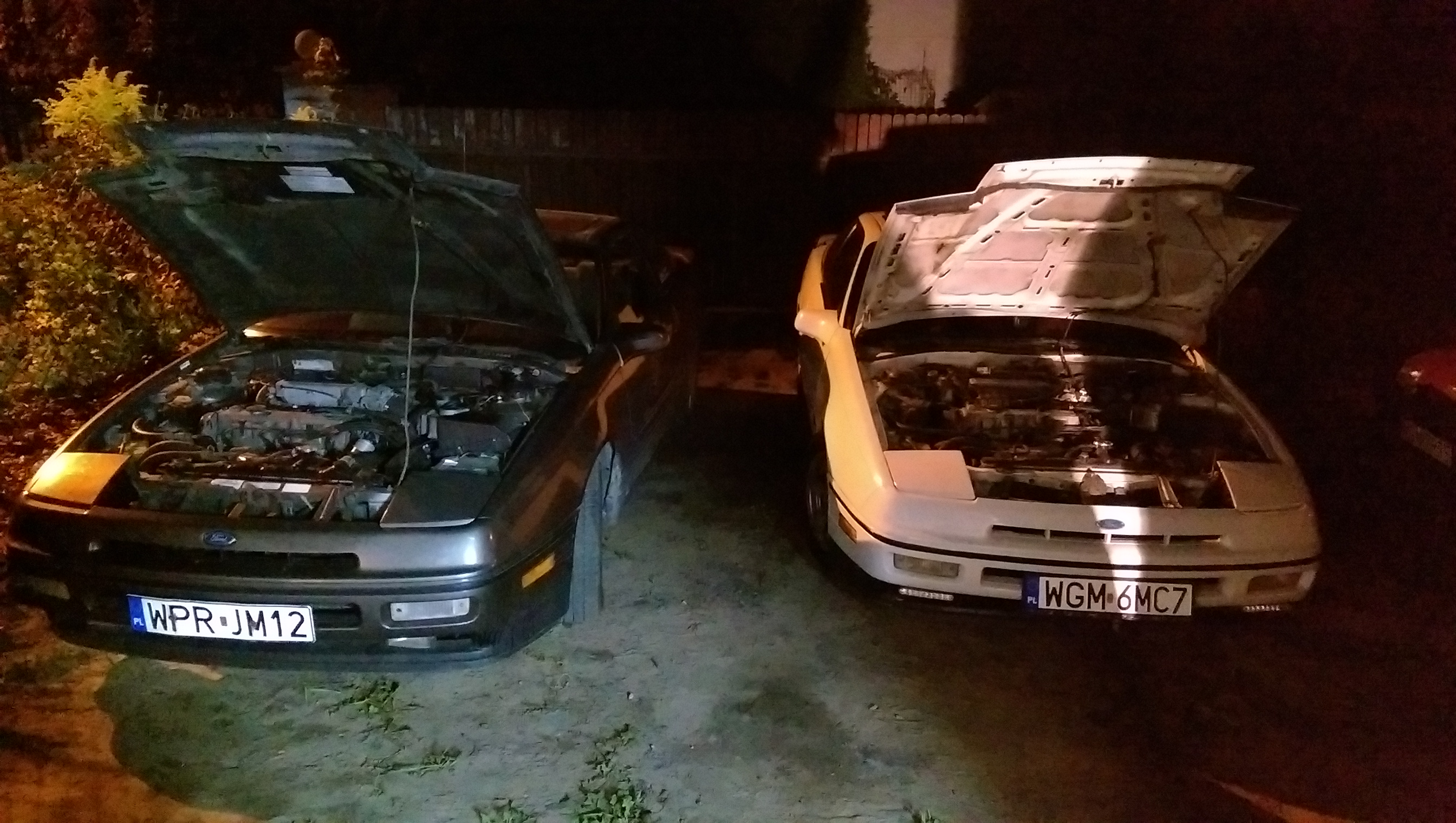

Taka sytuacja:
-- dodano 2015-08-04 10:22 --
Taka sytuacja:
- Posty: 1315
- Posty: 1889
Re: Eli
Ja mogę ! Posiadam wieloletnie doświadczenie w dokładnym składaniu samochodu

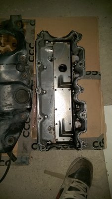

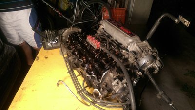

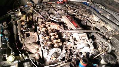

Przedwczoraj:

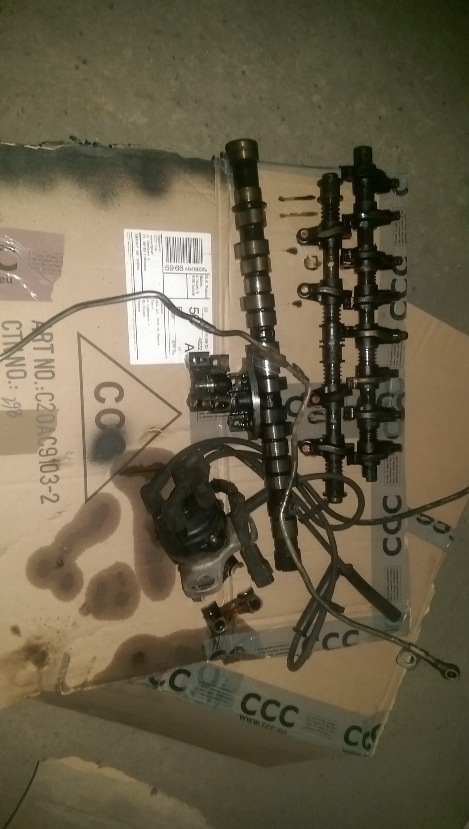

Wczoraj:
Wczoraj:
- Posty: 3886
Re: Eli
Ładne stadko trzymasz
Powodzenia w dalszych pracach.
