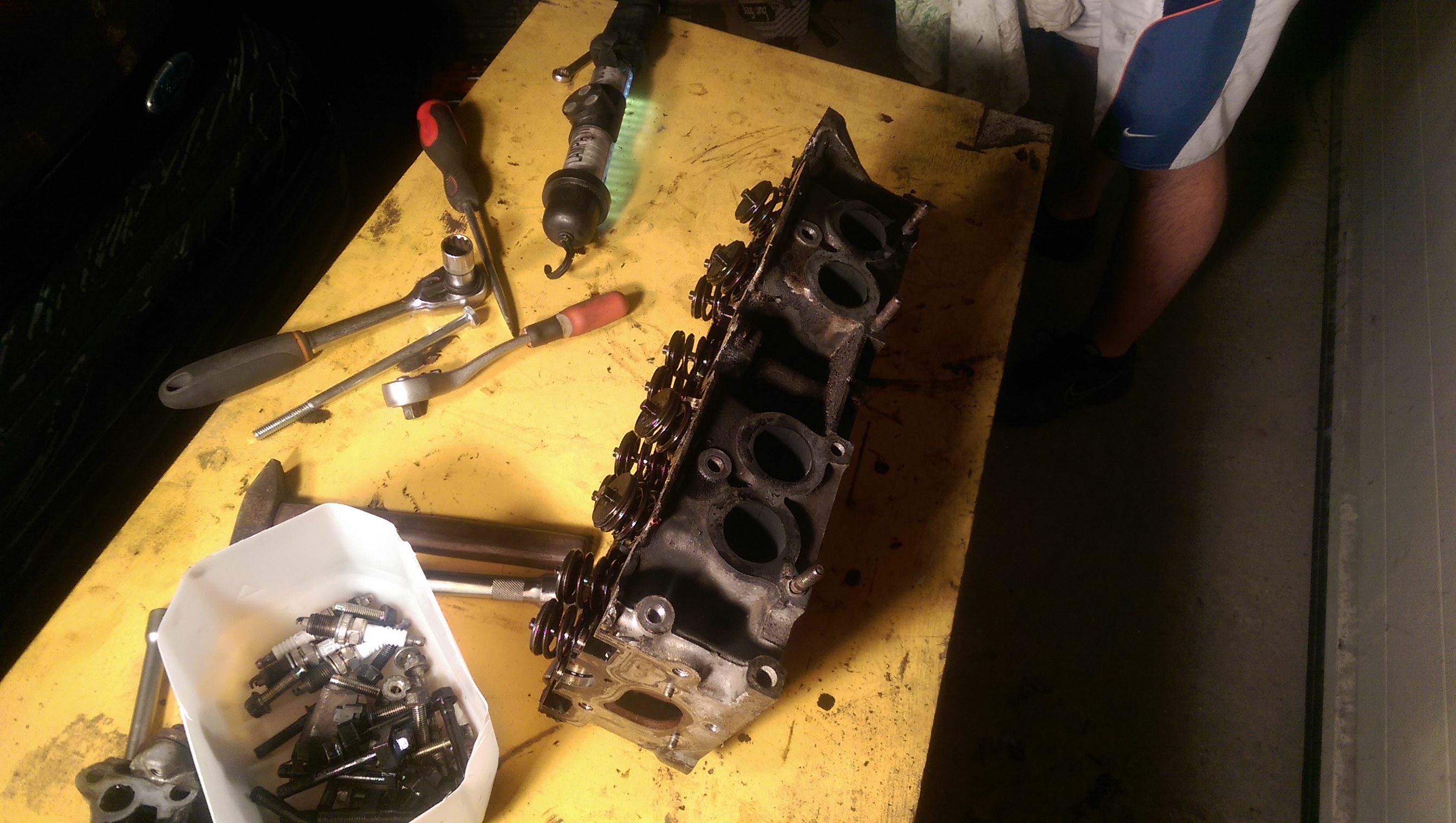

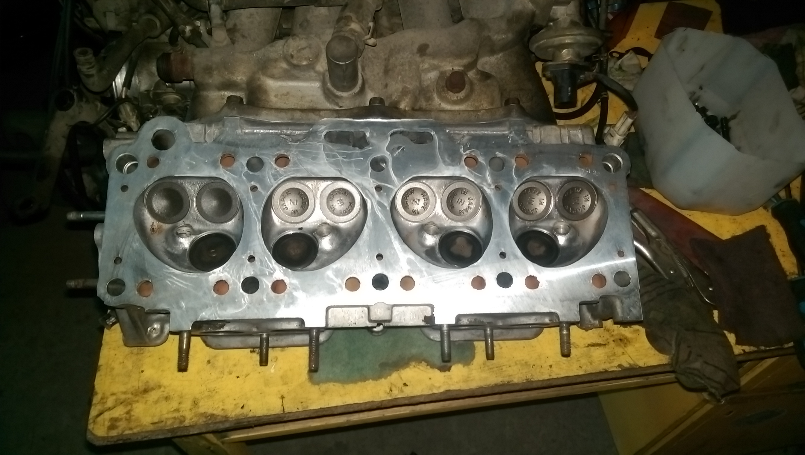

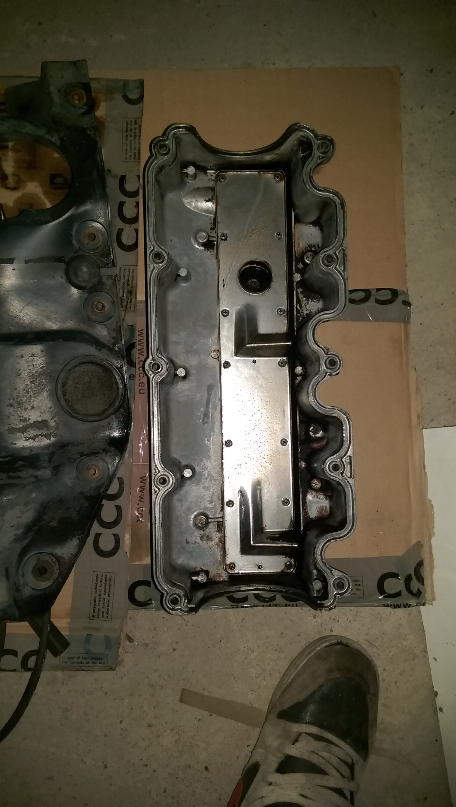

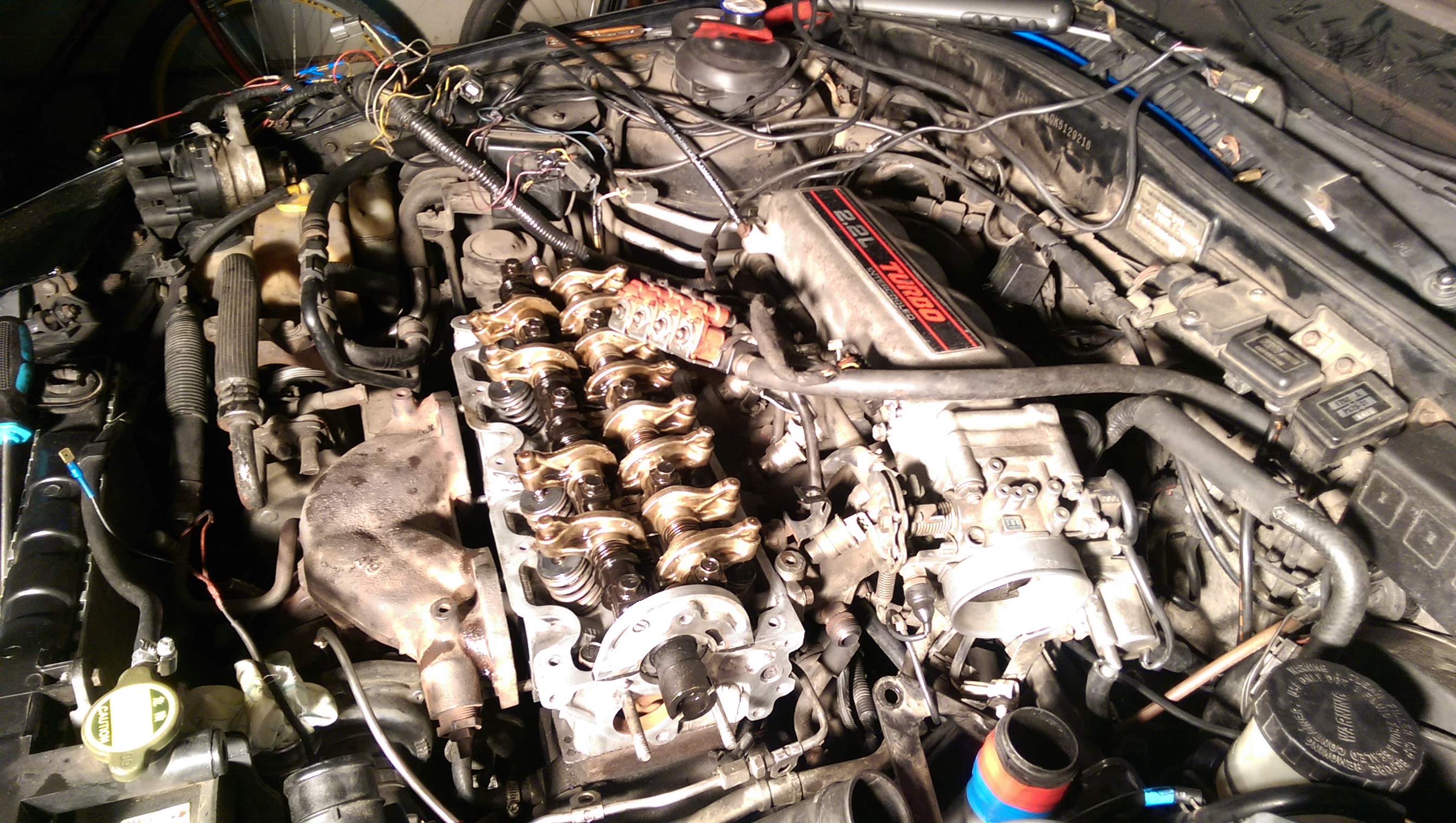

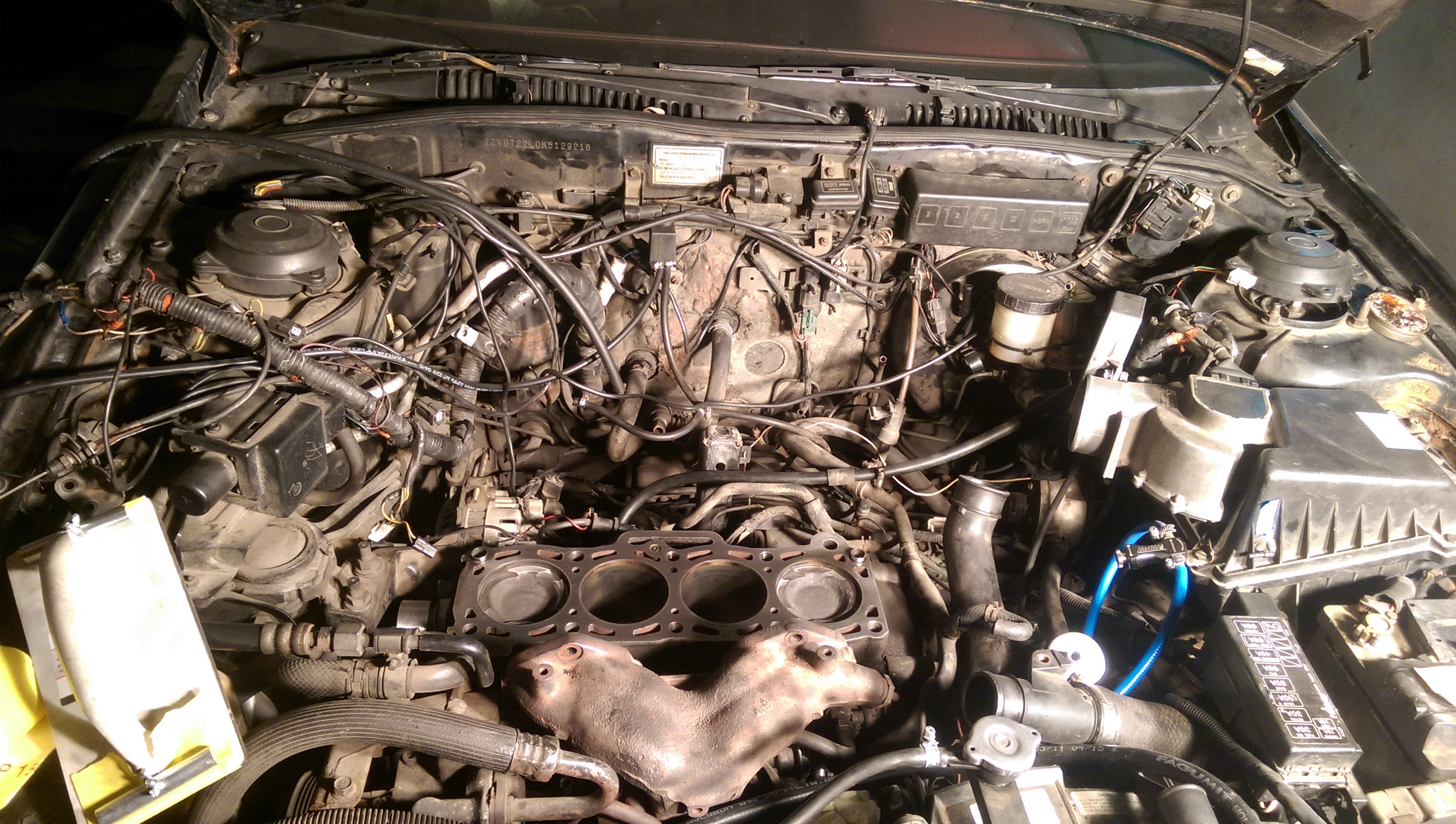

Taka sytuacja:
Posty: 1315
Re: Eli
No i kto to poskłada teraz :)
Posty: 1889
Re: Eli
Ja mogę ! Posiadam wieloletnie doświadczenie w dokładnym składaniu samochodu :mrgreen:

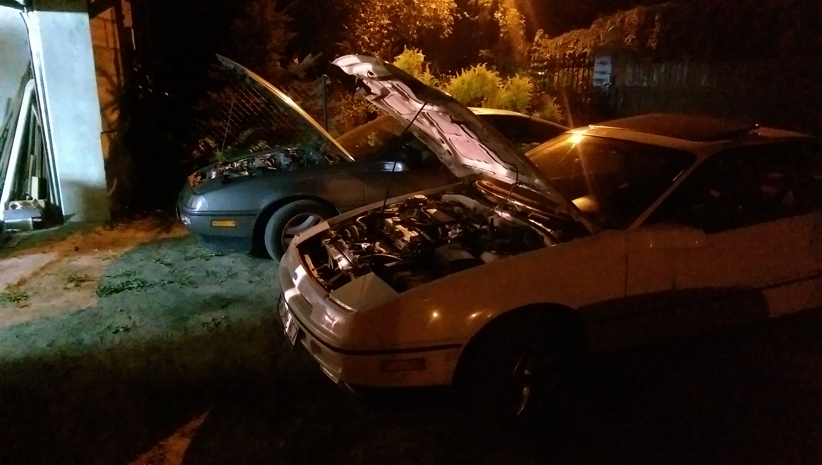

Re: Eli
Przedwczoraj:
Wczoraj:
