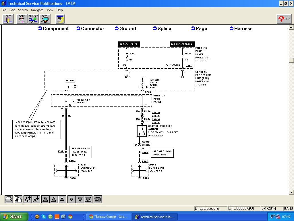

No właśnie nie ma napięcia, a wszytko prócz czujnika zapięcia pasów działa. Wydaje mi się że może to być wina ułamanego przewodu na odcinku od kostki pod fotelem do zasilania(stacyjka?). Szukałem w schematach elektrycznych którędy może być poprowadzony ten przewód ale nie nic znalazłem.
						Re: Czujnik/kontrolka pasów nie działa, 2,0 96'

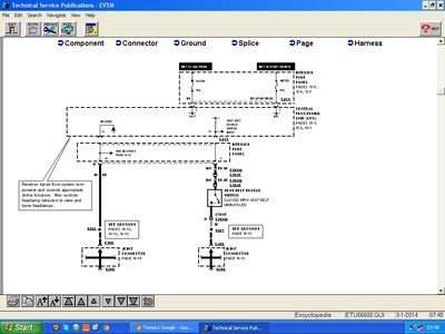

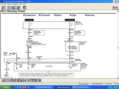

Tu masz schemat elektryczny zapinki pasów
Dzięki za schemat. Okazało się że styki w pomarańczowej kostce za skrzynką bezpieczników były zaśniedziałe. Po oczyszczeniu wszystko działa.
