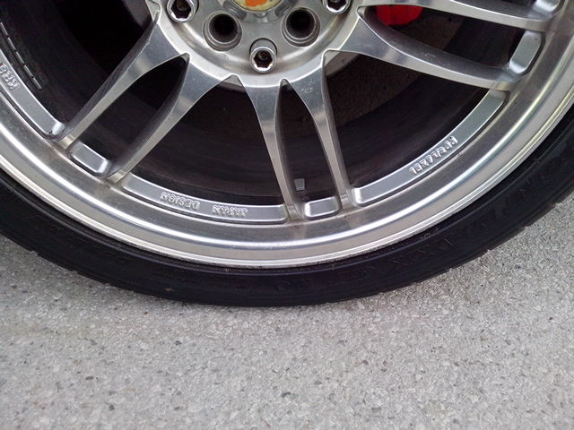

A tak swoją droga tak wygląda opona z ciśnieniem 2.5 nie wydaje Ci się ,że za bardzo "siedzi"?
Re: Kupno większych felg, parametry, modyfikacje, skutki ubo
Albo o słabych oponachRomas pisze:tylko ze my tu rozmawiamy o mocnych wozach a nie padakach
- Posty: 5269
Pytanie czy ma to wyglądać czy działać, a ja wole to drugiearturos pisze:Romas,jak się nie ma co się lubi,to się lubi co się ma
