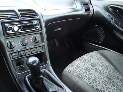

Posty: 5268
Re: Problem z odpalaniem
Immo w modelu '94 mialo osobnego kompa z którym dało się tak zrobić, zaś model już od '95 nie.
Kolego, Krecik dobrze gada, sprawdź te błędy bo od tego się zaczyna i napisz jakie wybiło albo najlepiej nagraj filmik to sami sprawdzimy.
No i zrób dla pewności zdjęcie tego wnętrza, bo jak napisałeś ze masz pilot immo to one tylko były w modelu do '94 włącznie. :wink:

Posty: 5268
Kluczyk to tam ciul, ale po (nie obraź sie) pedalskiej pidżamie widać ze to model '95 :wink:
