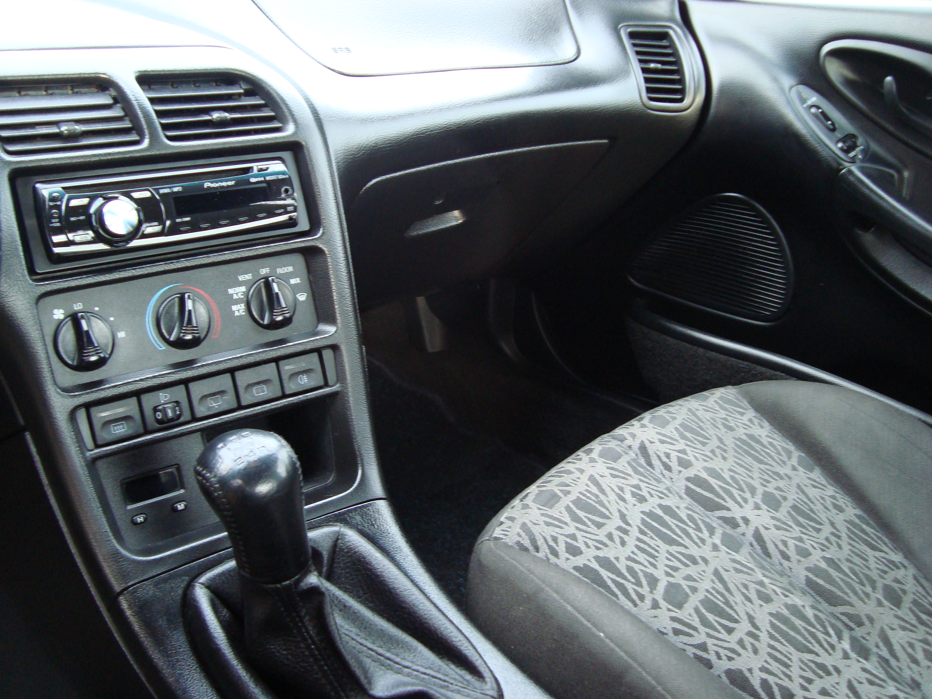

Jeśli chodzi o Twój problem - fajnie by było, gdybyśmy o aucie wiedzieli trochę więcej.
1. Zdjęcie auta - często właściciele mylą roczniki (zrób zdjęcie wnętrza),
2. Czy auto posiada instalację LPG,
3. Co dotychczas zrobiłeś.

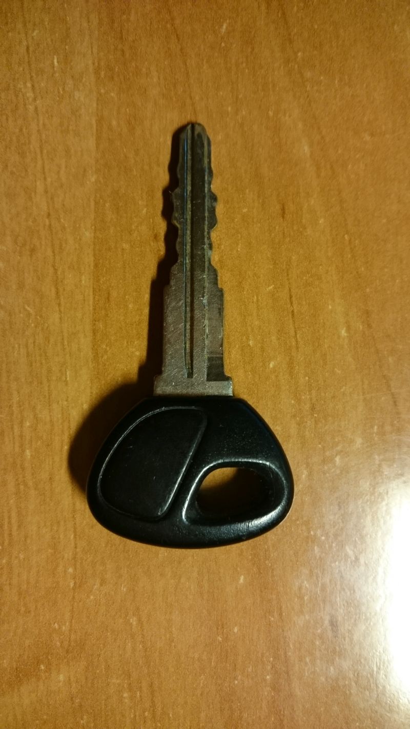

A jeszcze Mam kluczyk ale bez pilota i wiem że w kluczyku na pewno jest pestka z Immobilizerem
Witam duracell dziękuję za konkretne informację sprawdzę i napiszę ale z tego co pamiętam to mam tak jak samochód jest zamknięty to dioda od alarmu orginalna która jest koło zegarów czerwona miga co 2 sekundy jak przekręcę kluczyk w drzwiach gaśnie jak odpalam to zawsze gaśnie mi kontrolka kluczyka na zegarach a jak włączam zapłon to kluczyk świeci przed odpaleniem i gaśnie po odpaleniu ale jeszcze to sprawdze.
-- dodano 2015-02-27 15:59 --

Immo w modelu '94 mialo osobnego kompa z którym dało się tak zrobić, zaś model już od '95 nie.
Kolego, Krecik dobrze gada, sprawdź te błędy bo od tego się zaczyna i napisz jakie wybiło albo najlepiej nagraj filmik to sami sprawdzimy.
No i zrób dla pewności zdjęcie tego wnętrza, bo jak napisałeś ze masz pilot immo to one tylko były w modelu do '94 włącznie.

Dzięki sprawdzę te błędy pod koniec tygodnia jak mi się uda tak jak pisałem kluczyk NIE ma Pilota za chwilę wrzucę fotki
-- dodano 2015-02-27 17:30 --
-- dodano 2015-02-27 17:34 --
Zdjęcie mojego kluczyka

Immo masz i to moze byc przyczyna

Witaj Spider33 dokładnie też tak myślę że przyczyną nie palenia jest na 80% immobilizer potrzebowałem właśnie wskazówek może ktoś miał tak i podzieli się wiedzą na pewno go odłączę tzn elektryk który mi to będzie robił

Kluczyk to tam ciul, ale po (nie obraź sie) pedalskiej pidżamie widać ze to model '95
