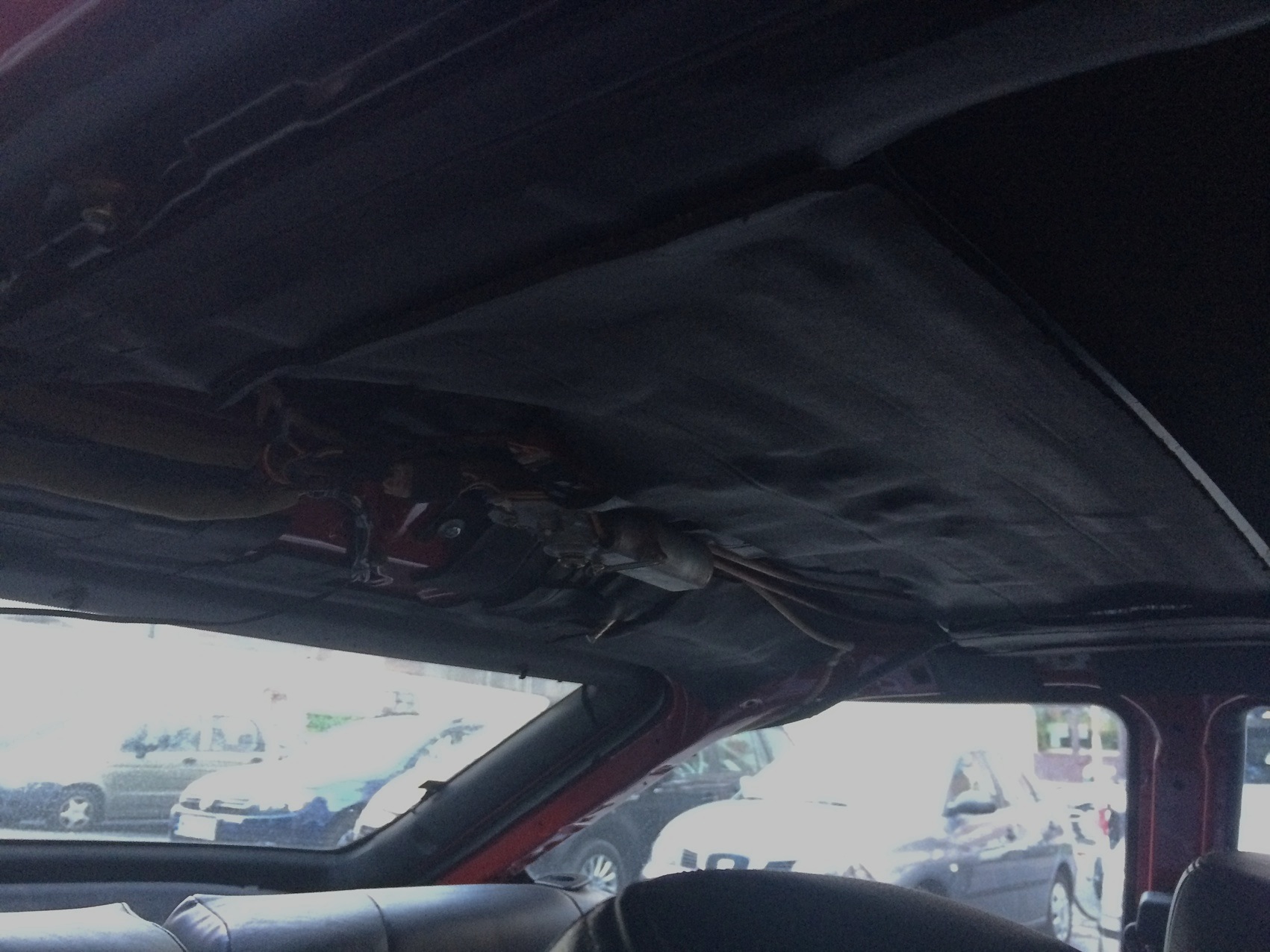

Dziś dłubałem dach- wcześniej oklejałem go matami bitumicznymi, dziś przyszedł czas na piankę kauczukową (6mm). Może w końcu uda mi się to skończyć i zamontować podsufitkę
Do tego tylna półka też poszła w piankę, coby ją nieco usztywnić.

Wygłuszenie/wytłumienie - działaj działaj, tylko jestem ciekaw czy przy takiej warstwie na dachu podsufitka się zmieści
