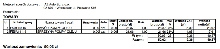

Byłem dzisiaj w salonie mazdy Jaremko we Wrocławiu i chciałem kupić zawór ciśnienia oleju do Probe ale pojawił się problem gdyż pan sprzedawca powiedział że bez numeru nadwozia analogicznej mazdy nie da rady znaleźć tej części rok produkcji i informacja ,że to 2.0 FS to dla niego za mało i zasugerował żebym znalazł gdzieś numer nadwozia z mazdy o takim samym silniku. Miał ktoś taki problem ewentualnie mógłby się podzielić takim numerem, ewentualnie numerem części? Wiecie może czy da się ten zaworek zamówić w salonie Forda?

Dzięki tego właśnie potrzebowałem
-- dodano 2015-06-14 20:42 --
Sprężynkę i zawór już kupiłem do tego olej Valvoline MaxLife i myślę, że będzie dobrze

Po wymianie zaworka i sprężynki nie słychać żadnego cykania:) Niestety wskaźnik ciśnienia oleju dalej pokazuje niską normę maksymalnie zatrzymuje się kilka milimetrów poniżej litery L w słowie Normal. Jak myślicie ciśnienie faktycznie może być niskie czy prędzej wskaźnik szwankuje. Wskazówka przy ustawionym kluczyku w pozycji zapłon dochodzi maksymalnie do litery L w Normal
Re: cuba27
Jeśli masz '96 to tam jest wskaźnik 0-1 (zero-jedynkowy)  jeśli jest ciśnienie to wskazówka ma być gdzieś w okolicach środka skali, jeśli nie ma ciśnienia to leży na dole. Czujnik wie czy masz ciśnienie czy nie. Jeśli nie masz pewności czy jest dobre ciśnienie to trzeba jechać zmierzyć albo wymienić czujnik na nowy typowy do mazdy 626 mały za około 15 zł.
W 94 jest to rozwiązane inaczej czyli na potencjometrze i tam widać zmiany ciśnienia podczas pracy silnika olej ciepły, zimny, obroty itp. Ford szybko wyszedł z tego rozwiązania bo takie rozwiązanie było dosyć mylące i w zasadzie od początku produkcji były reklamacje na "za niskie ciśnienie" lub skoki ciśnienia, spowodowane to było tym że potencjometr oporowy odpowiedzialny za pomiar ciśnienia pracował w skrajnie niekorzystnych warunkach- wysoka temperatura i wycieranie się ścieżki oporowej. Podobny efekt tylko że słuchowy można zaobserwować w starych odbiornikach radiowych- zwiększając głośność pojawiały się trzaski, zaniki głosu itp efekty.

Właśnie takiej odpowiedzi oczekiwałem:) Już od dłuższego czasu podejrzewałem, że to wina czujnika ale dopóki nie wymieniłem zaworka nie mogłem być pewien
