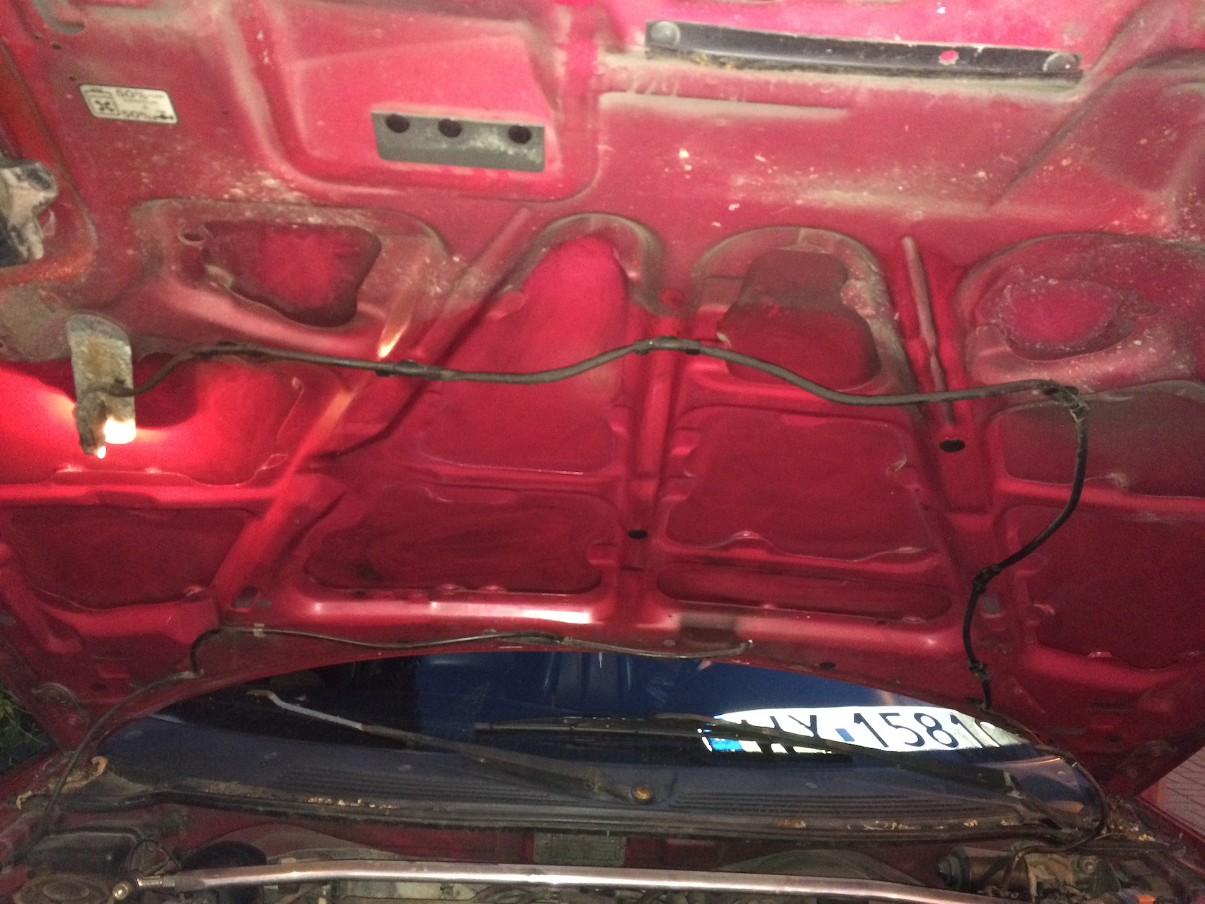

Przedwczoraj ogarnąłem wygłuszenie maski. Oryginalna mata była już w słabym stanie, więc cała blacha została odtłuszczona a na nią wleciały maty butylowe plus pianka wysokotemperaturowa.
Drugie zdjęcie było robione podczas wyklejania, finalnie na całej masce jest mata butylowa

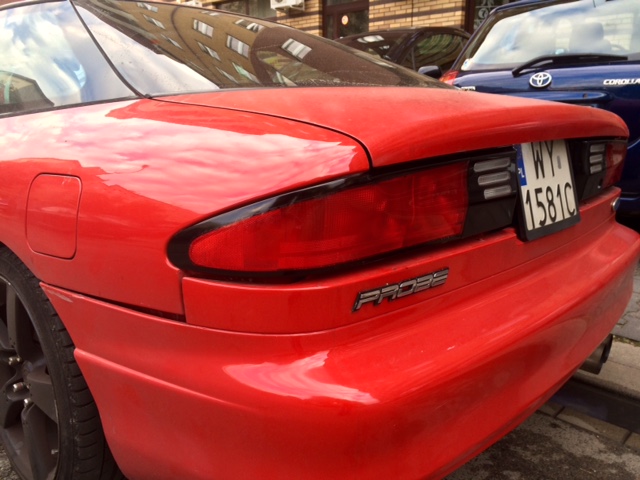

Oraz (zaraz pewnie wszyscy mnie zjadą, że zniszczyłem lampy) postanowiłem nieco zmienić wygląd tylnych lamp.

Teeeeee a te lampy.....to nawet fajnie wyszły ;)

Fajnie wyglada ta czarna ramka dookola lampy. Ale mnie sie zawsze podobaly do czerwonego lakieru i tablicy pomiedzy poliftowe lampy jak w zalaczniku. Sam nawet przed wsadzeniem zderzaka usa 96 , myslalem o zrobieniu tylu na 93' z poliftowymi lampami bez blendy :)
ObrazekObrazek
Re: mysz
Fajnie kontrastują chyba nawet trochę wyglądają niż całe czerwone przynajmniej do tego koloru.

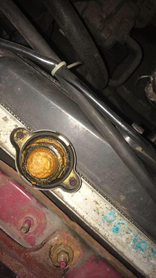

U mnie sytuacja taka jak na zdjęciach poniżej. Jakby komuś zabrakło masła w lodowce to służę pomocą :mrgreen:
arko
Posty: 589
Rejestracja: 2009-04-19 23:32
Re: mysz
Post autor: arko »
Czyż by uszczelka pod głowicą do wymiany :?: Paskudna sprawa #-o
Re: mysz
Niestety tak. Niebawem wjeżdża nowy silnik ;)

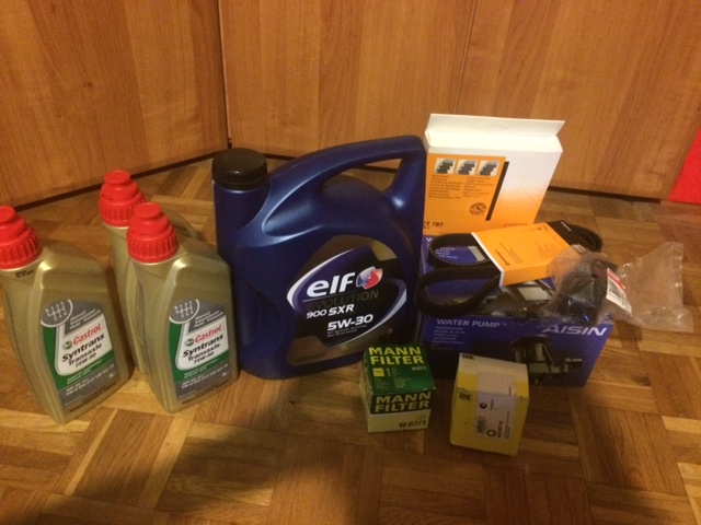

Przy okazji przekładki zostały wymienione wszystkie paski (w tym rozrząd), manszety, gumy stabilizatora przód, uszczelniacz wału.
Do tego wleciało nowe sprzęgło (nabicie kevlarem) oraz łożysko oporowe- bajka.
Silniczek jest w bdb stanie, fajnie się odpycha (lepiej niż poprzedni), cały czas jeżdżony na oleju syntetycznym.
Zostaje mi jeszcze uporać się układem chłodzenia- cały czas wyłazi jeszcze masełko (mimo kilkukrotnego płukania), więc obroty szaleją.
